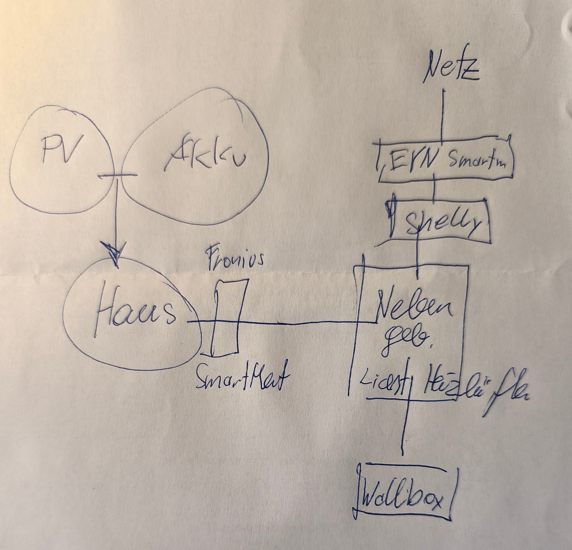

Ich habe ein kniffliges Problem das mit der Gebäudestruktur zusammenhängt. In meinem Haus befindet sich die Wärmepumpe, eine Fronius PV Anlage mit BYD Batteriespeicher. Da ist auch das smart Meter von Fronius.
Etwas entfernt ist ein Nebengebäude (in der Grafik als Pressehaus bezeichnet) wo aber die Der Zähler (Smartmeter) ist. Dort ist auch die Wallbox für das E-Auto sonst ist der Stromverbrauch dort eher gering (Licht) vielleicht im Winter manchmal ein Heizlüfter. Den Gesamtstromverbrauch greife ich dort parallel zum Smartmeter des Energieversorgers (EVN) mit einem Shelly ab.
Für den Fronius ist also das ganze Nebengebäude schon der Kontakt zur EVN dementsprechend nimmt er nicht Batteriestrom für die Versorgung, weil in seiner Logik bedeutet das ja Einspeisung ins Netz aus der Batterie.
Mir fehlt es jetzt ein bisschen am Konzept aus meiner Sicht wäre es am einfachsten dem Fronius smart Meter die Werte aus dem Shelly unterzujubeln - keine Ahnung ob das geht.
Die andere Alternative ist ein ganz umfangreiches Skript wo ich ständig die Logik des Fronius (die ja nicht schlecht ist) übertölpeln und ihn zu veranlassen eine bestimmte Leistung aus der Batterie "ins Netz "einzuspeisen ist gleich das Nebengebäude zu versorgen.
Das Fronius smart Meter ins Nebengebäude zu verlegen scheint mir keine gute Lösung (der Elektriker wollte das auch nicht) weil scheinbar müsste ich dazu eine zusätzliche 15 m lange Starkstromleitung legen (vom Wechselrichter zum smart Meter und wieder zurück zum Wechselrichter, eine Leitung davon existiert aber die zweite nicht).

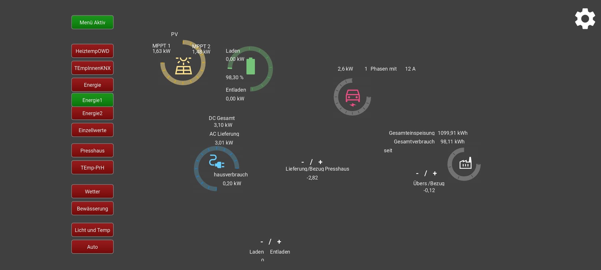

In IPS habe ich sämtliche Fronius Daten, die von der go-e wallbox und natürlich auch den Shelly. Das Bild zeigt ein bisschen die momentane Energie Situation.

Servus Walter,
leider verstehe ich noch nicht ganz dein Problem, aber ich habe tatsächlich auch fast so eine Konstellation (Fronius WR- sogar 2 Haus und Hütte, Fronius Smart Meter - Haus, BYD - Haus, go-e - Hütte). Nur ehrlich gesagt habe ich den Fronius Smart Meter nur um meine Notstrom Backup Box zu betreiben. Für IPS spielt der bei mir keine Rolle.
Ich lese nämlich den Smart Meter (AMIS Zähler) meines Energieversogers (NetzOÖ) einfach aus. Mit einem sehr günstgien aber perfekt funktionierten Teil. Siehe:
AMIS Leser
Aus den Werten aller beteiligten Komponenten kann ich alles perfekt visuallisieren und steuern.
Hoffe es hilft evt. weiter.
lg hagi
Servus Hagi,
Zuerst zum AMIS: Ich habe ein Kaifa, ein Leser den ich habe hat nicht gut funktioniert, bekomme vielleicht einen anderen. Das ist aber nicht das Problem, dort habe ich ja den shelly.
Ich habe auch alle Werte zum Visualisieren und könnte sie auch in skripts verarbeiten.
Ein Beispiel: Akku voll, abends keine PV, bin im Nebengebäude (Licht Bohrmaschine Heizlüfter) aber der Akku liefert nicht, weil für den Fronius das das EVN Netz ist.
Auch wenn ich errrechne, dass der Akku 2,2kW liefern soll, kann ich ihm das mitteilen.
Würde der Fronius nicht seine Werte (nur das Haus) sondern die vom shelly (echte Einspeisung/Lieferung EVN) nutzen würde er ganz von sich aus die 2,2kW liefern.

Es sind aber schon bei dir der gen24 und der smart meter per modbus verbunden? da bekommt der gen24 bzw. dann die batterie ja die Aufforderungen, je nach Einstellung im WR wieviel Leistung der WR aus der Batterie holen soll.
Wie gesagt, ich stehe noch am Schlauch bei der Anforderung die du hast.
der gen24 und der smart meter per modbus verbunden? ja aber der smart meter sitz VOR dem Nebengebäude. Alles was zum Nebengebäude geht hält er für Einspeisung ins Netz.
hilft das ?
Danke jetzt habe ich dein Problem verstanden - manche brauchen länger :wink:
Ich denke mal drüber nach. lg hagi

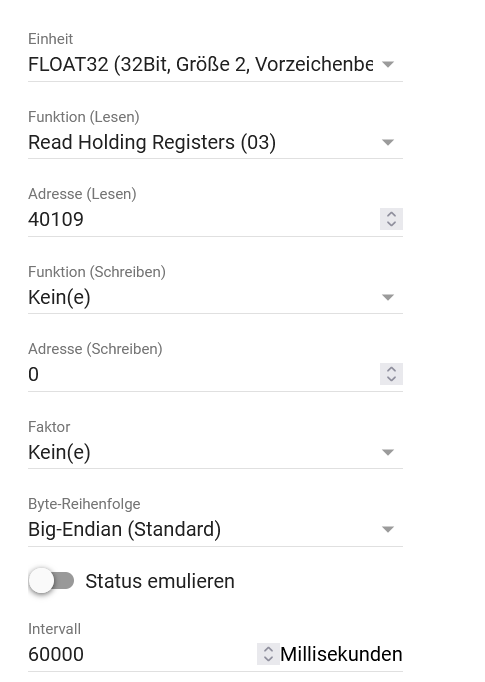

Hat noch jemand das Problem das die Temperatur nicht mehr ausgelesen wird?
Steht bei mir dauerhaft auf 0 seit einer weile (letztem Firmware update?).

Hallo bgersmann,
ist bei mir auch so, liegt am letzten Update der Firmware des Gen24.
Ich habe schon an Fronius geschrieben, bisher keien Rückmeldung !
Gruß Jürgen
Bin auch auf der neuersten FW und kann die Temp meines Gen24 ganz normal auslesen :thinking:
lg hagi
Register 40109 + FLOAT32 und WR Firmware ROW 1.37.6-1?
ROW 1.37.6-1
exakt!
Komisch, gleiche Einstellungen aber funktioniert bei mir bei zwei WR nicht…

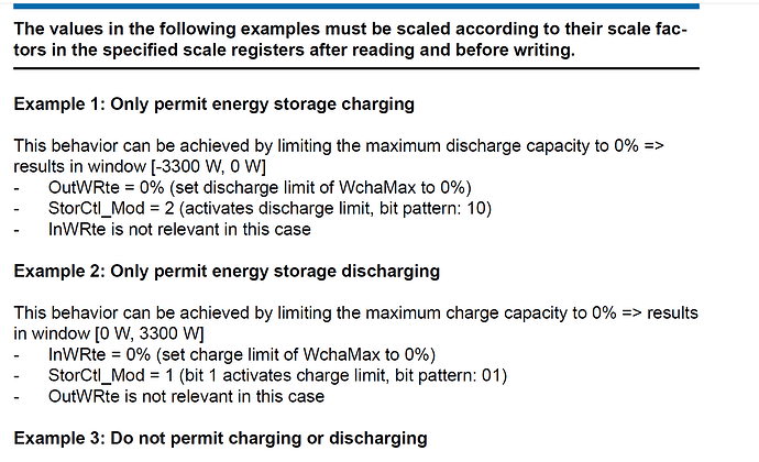

Die Var gibt es weiss sie aber nicht aus dem stegreif. Muss nachsehen.
Hier mal kurz aus der Modbus-Doku:
Evt. kannst damit was anfangen.
lg hagi

Die Doku gibt es auch auf Deutsch:
42,0410,2049.pdf (1,9 MB)
Ab Seite 43ff wirst du fündig :wink:

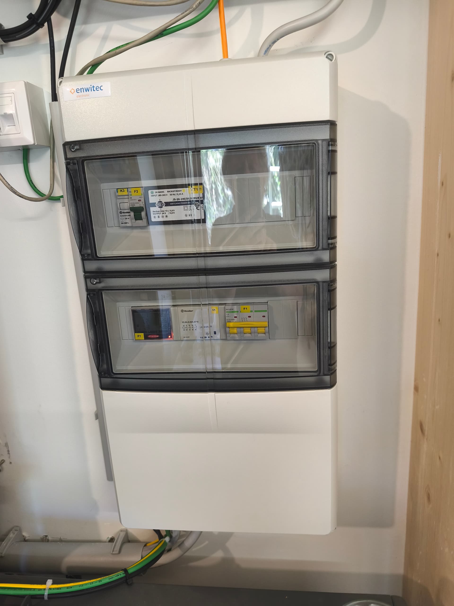

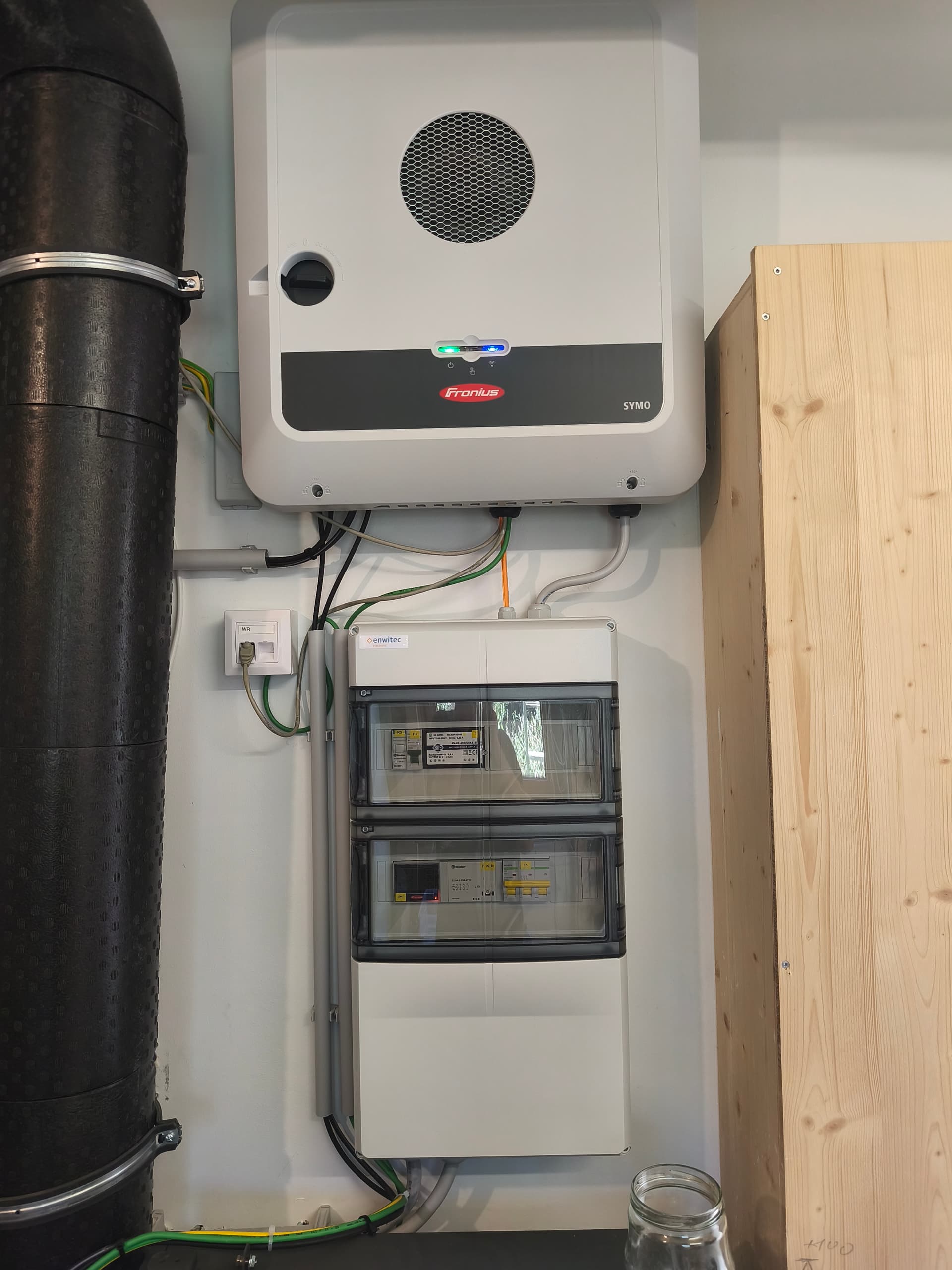

Parallel überlege ich mir die „hardware“ Version. hier die Bilder dazu.
Da würde ich nur den Fachmann dran lassen, wenn du die Notstrom-Umschaltung (Envitec) zerlegen willst.
Wie funktiniert bei dir überhaupt der Backupbetrieb, wenn zwischen Envitec und EVN Smart Meter noch soviel Zeug hängt. :thinking:
