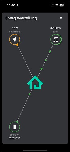

Gibts eigentlich einen Wert per Modbus, welchem die Gesamtzahl der PV Produktion gleichkommt?
MPP1 + MPP2? (Ohne MPP2/MPP3 = Batterie)
„DC-Leistung PV“ beinhaltet ja die Batterieleistung ebenfalls?
Hintergrund die Energieverteilungsdarstellung
→ Netzverbrauch = „Gesamtleistung“ von Smartmeter (Aber muss noch negiert werden??)
→ Speicher = „V_Batterie_Laden_Entladen“ von Gen24
→ Solar = ??? (MPP1 + MPP2?)
→ Gesamtverbrauch = Muss vermutlich berechnet werden aus AC-Ausgang Gen24 + Netzufluss?
Oder wie habt ihr das gemacht?
