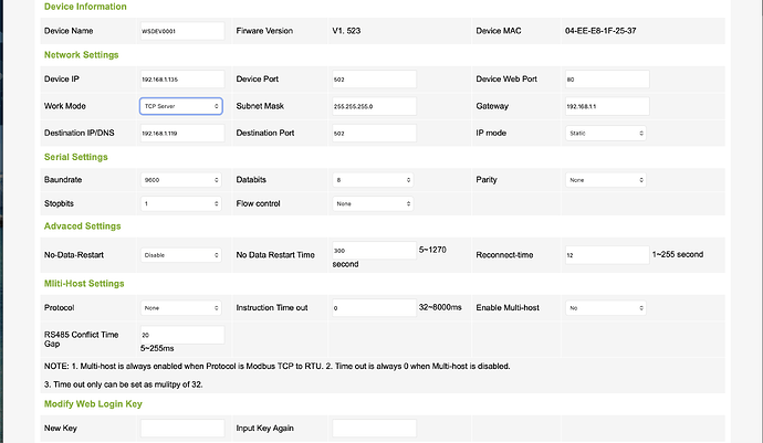

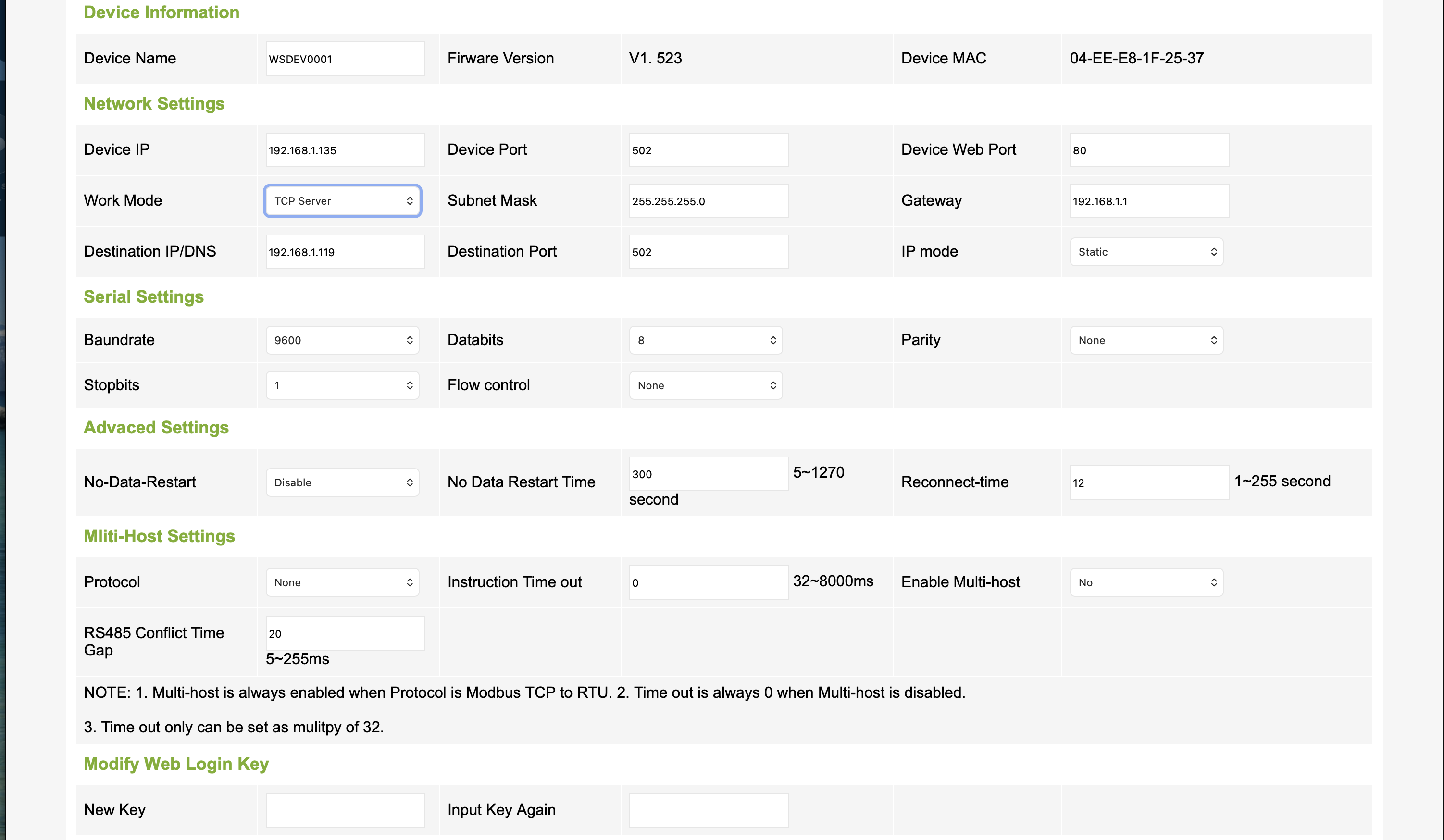

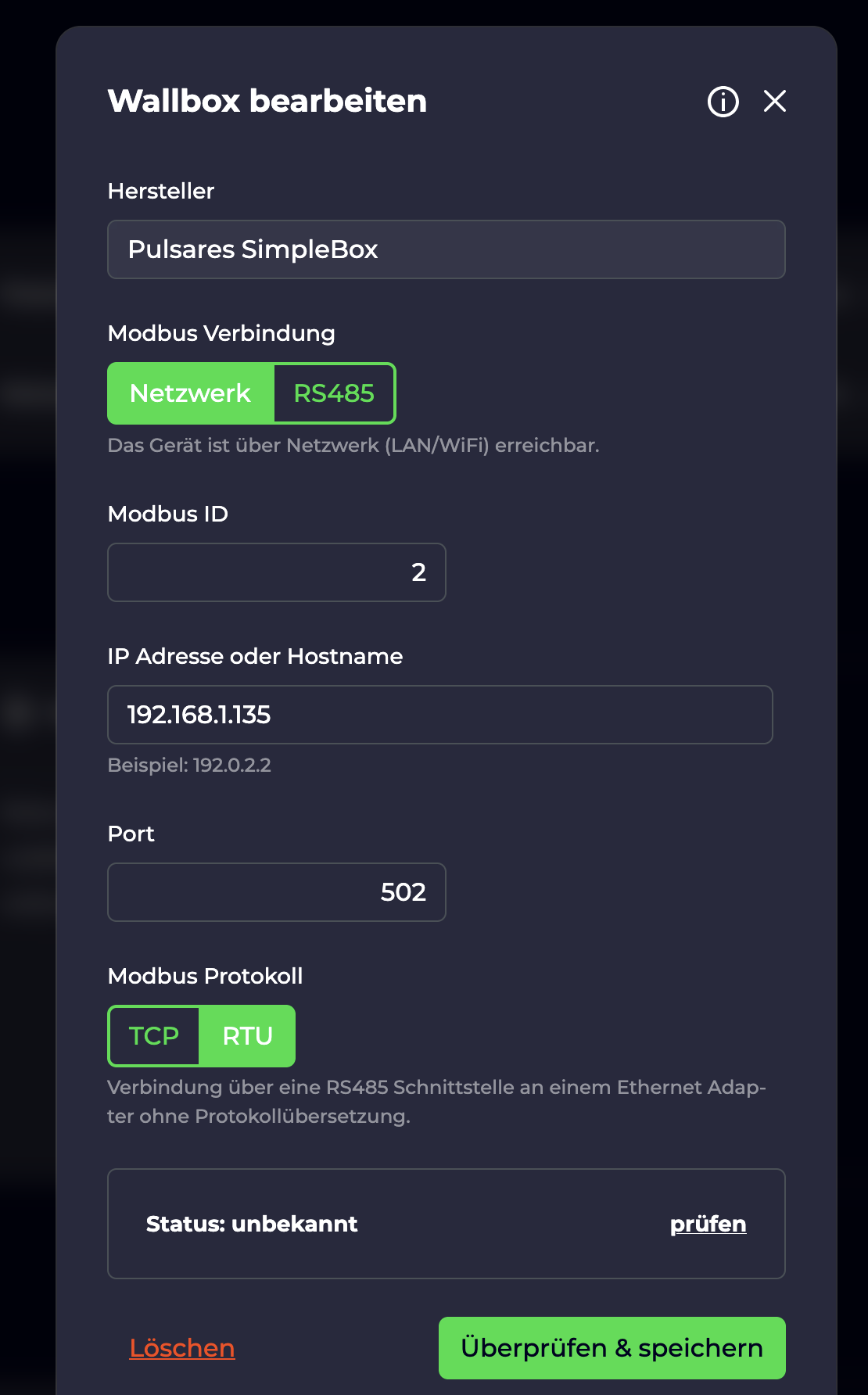

Ich habe eine selbstgebaute Wallbox mit einem Pulsares Controller. Dieser hängt an einem Waveshare Konverter RS485 to TCP. Die Daten werden primär von dem evcc Tool verwaltet. Das klappt soweit auch gut.
Nun möchte ich aber einige Parameter auch in Symcon mitlesen, da nicht alle Daten des Pulsares Controller dargestellt werden. Ich kann zwar auch einige Daten mit Symcon aus evcc auslesen, aber die sind nur rudimentär und haben eine hohe Latenz.
Anbei das Modbus-Register als PDF, sowie Screenshots vom Waveshare und evcc:
Pulsares Modbus Register
Waveshare:
EVCC Einstellungen:

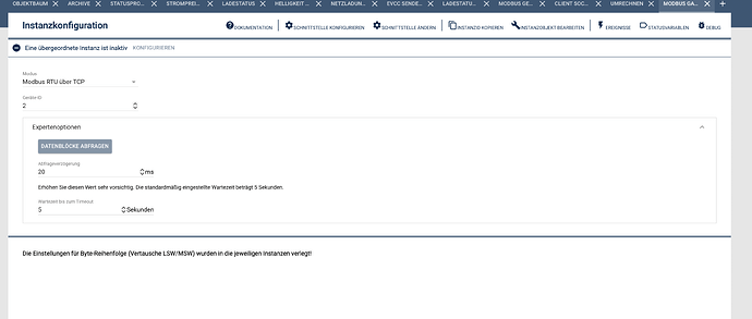

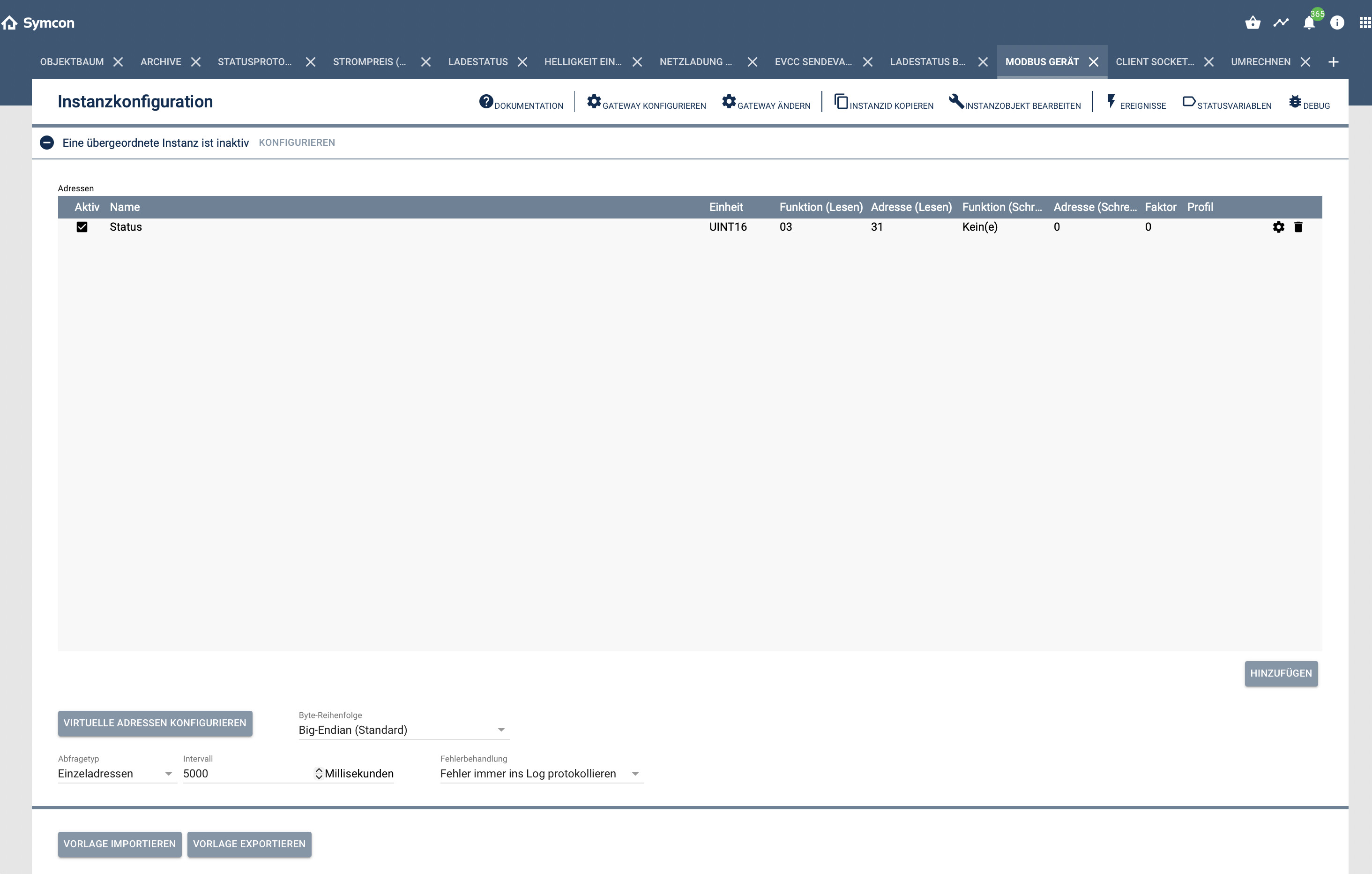

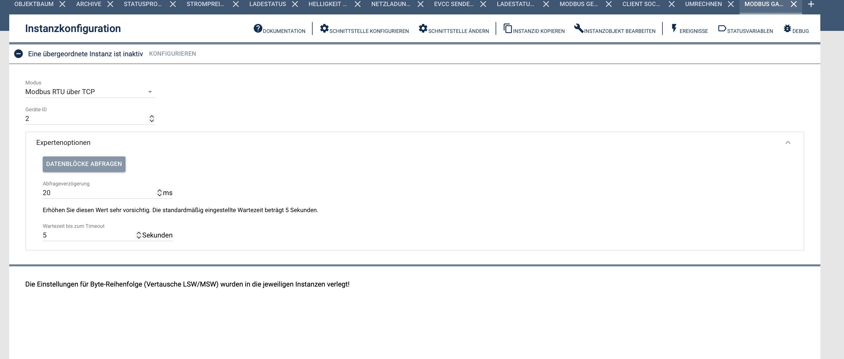

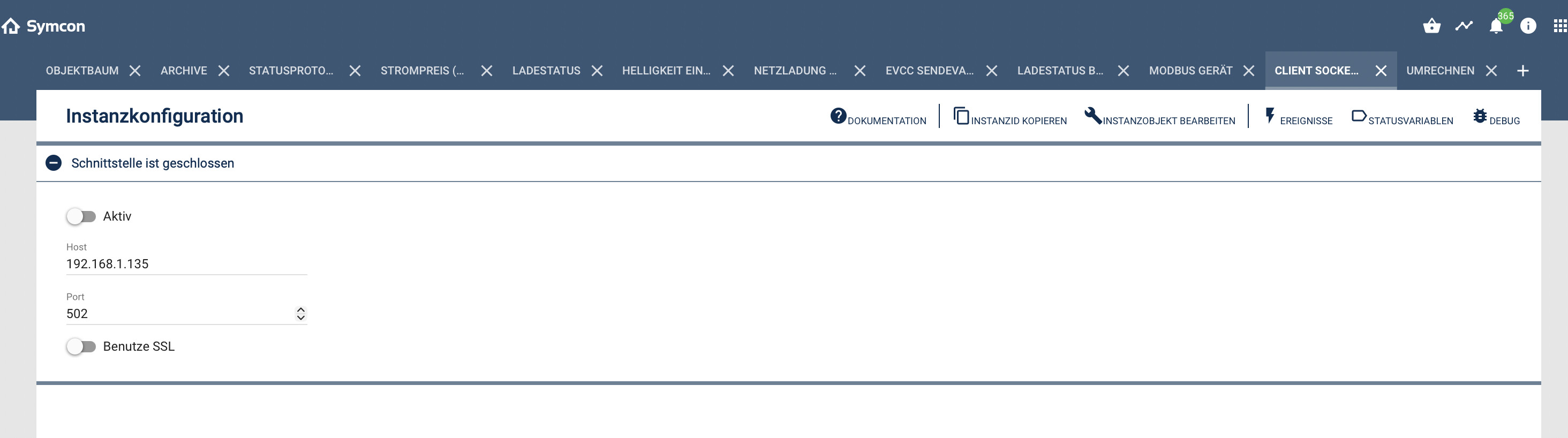

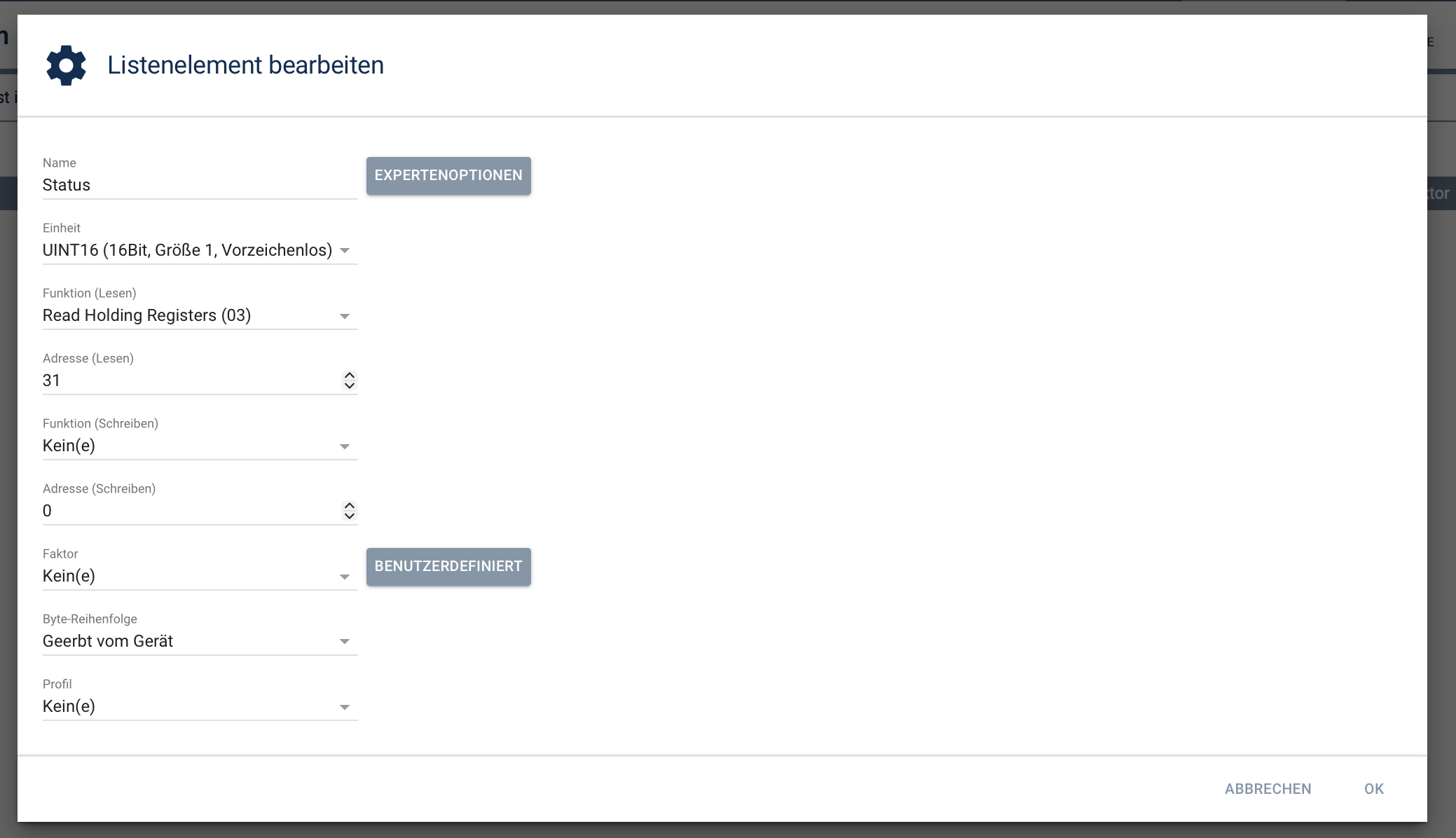

ModbusGateway ist schon eingerichtet und aktiv?
Ja, aber das führt zu Fehlermeldungen im EVCC, deshalb ist es inaktiv.
Gateway (Client Socket):
Splitter:
Gerät:
und Variable:
Du kannst einen ModBus Proxy dazwischen hängen :slight_smile:
Nehme mal eine andere Geräte ID.
Die 2 hat ja schon der EVCC
So wie @paresy es vorgeschlagen hat würde ich es auch empfehlen! EVCC hat den Modbus Proxy schon an Bord (in der Bezahlvariante), einfach dort aktivieren und Symcon auf diesen pointen…
Ich habe jetzt die EVCC - Variante genommen. Ist ja ein tolles Projekt, mit dem ich auch meine Hausbatterie (quasi als zweites Fahrzeug) lade.
