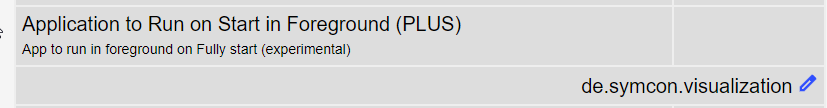

Ich mache es mit dieser Einstellung:
Damit starte ich die Symcon App automatisch beim Start von Fully Kiosk.

Ich hab das mal so wie du eingestellt, sieht aktuell ganz gut aus :slight_smile:

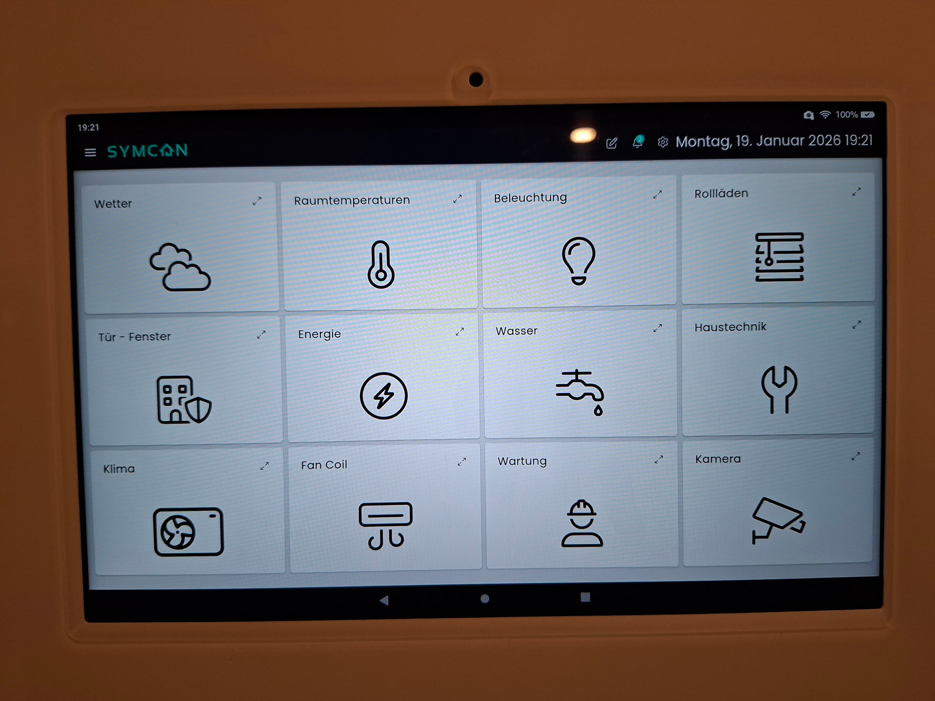

Wie schaffe ich es,das ich die Menüleiste( quadrat,Kreis,Rechteck)und die obere Leiste (wlan, akku,uhr) zu deaktivieren? Siehe Foto

Finde ich die einstellungen am Tablet zur Statusbar? Die muss doch deaktivierbar sein….
