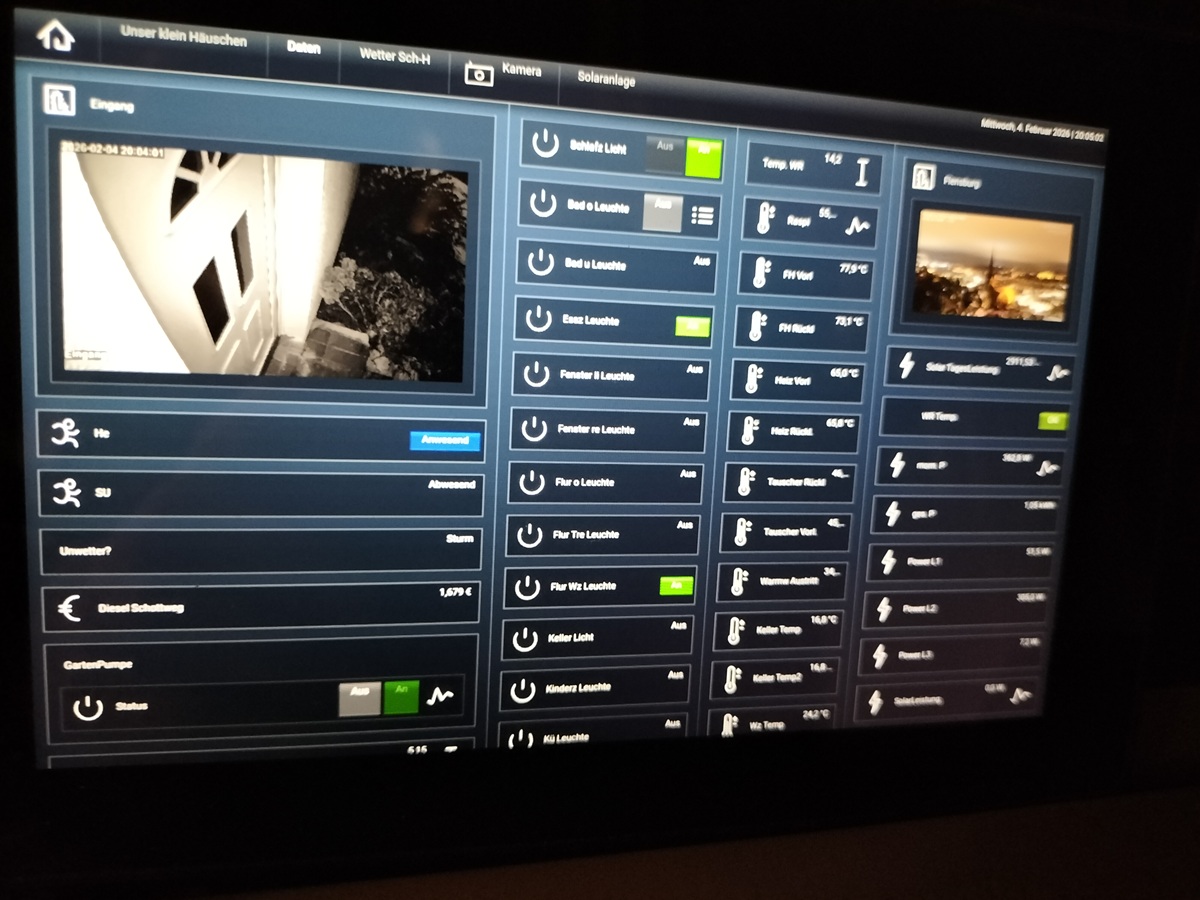

Sowas Webfront incl Videostream möchtest Du, oder nur ein Stream?
Ich verstehe nicht was Du genau darstellen willst.

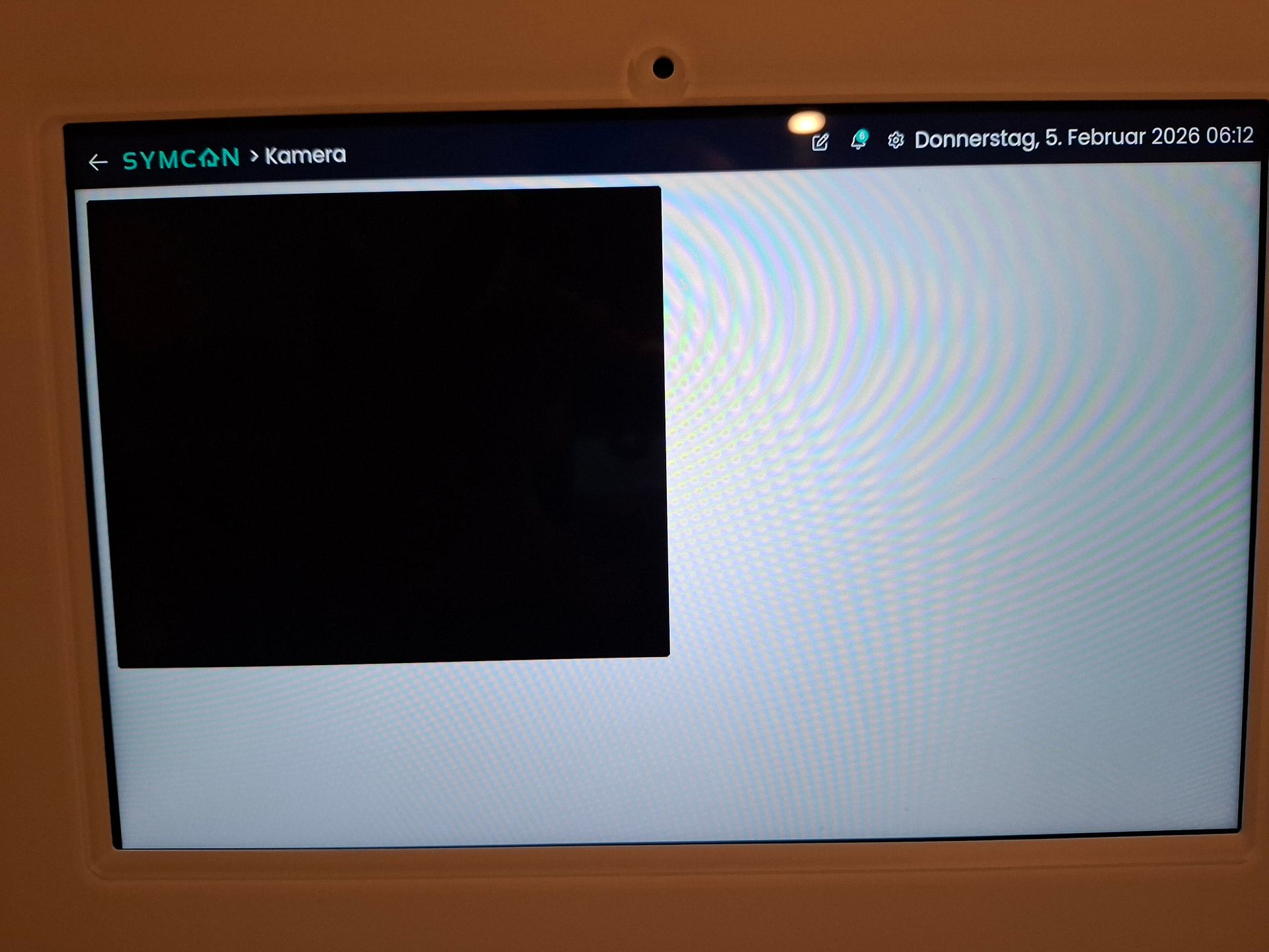

Ich habe das problem, das ich im Fully keine Stream sehen kann. Hier habe ich nur einen schwarzen Bildschirm.
Im Browser wird der Stream dargestellt.
Das ist eine Webfront incl. CAM Stream mit Fully in meinem Bild.
Die Kachel Webfront lädt sehr langsam, aber auch in Fully einen Stream.
Sorry, aber ich bekomme meine Stream nicht im Fully zum laufen-immer schwarzer Bildschirm, auch nach 5 minuten. Kann es sein, das es wo eine Einstellung in Fully gibt, wo ich etwas freigeben muss? Gibt es eine abndere möglichkeit einen Stream in IPS einzubinden (Benutze das ReoLink Modul).

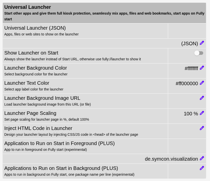

Du kannst doch die Symcon App von Fully Kiosk im Vordergrund laden lassen:
So habe ich es auf 3 Tablets eingerichtet.
Da der Fully Kiosk im Hintergrund mitläuft kann ich das Display weiterhin remote
ein und aus schalten.

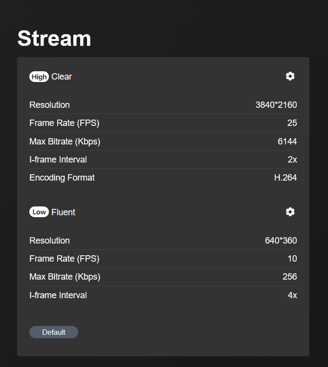

Hast du Mal den Substream (h.264) probiert?
der Tipp mit dem Umstellen der Übertragungsrate beim Stream hat leider keinen erfolg gebracht.

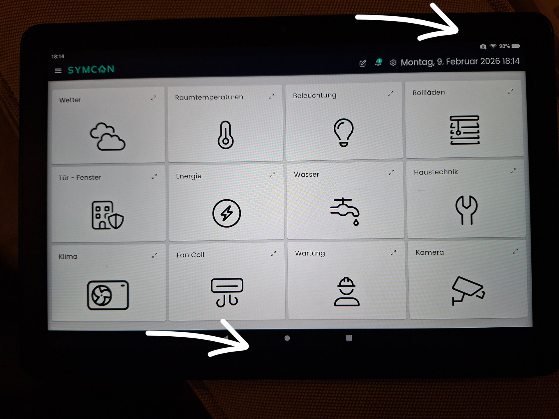

Nun startet Fully meine Symcom Kachel App, funktioniert aktuell.
Aber leider habe ich oben und unten die Symbolleiste, die eigendlich im Vollbildschirm ausgeblendet werden sollte. Siehe Bild:

Ich glaube immer noch das es eventuell was mit dem Codec zu tun hat. Jetzt so aus dem Stehgreif, der Mainstream bei Reolink ist h.265 und der Substream h.264.

Codec bei Reolinkstream H264
