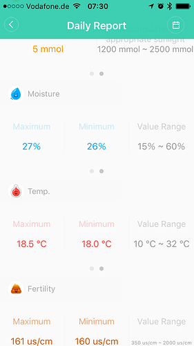

Leider habe ich die Min/Max Werte in der IOS Flower Care App (iOS) spontan nicht gefunden, aber vielleicht bin einfach nur blind ![]()
Die Werte findet man, indem man in die Tagesübersicht geht, und die Balken nach links swiped.
Dann findet man sowas hier. Da nehme ich dann die „value range“
gefunden, perfekt. Danke!
