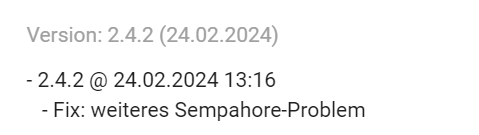

Nachtrag: eis gibt seid gerade eine 2.4.2 im Beta

hast du fie neue Beta schon gecheckt?
Guten Morgen,
habe es gerade upgedatet. Werde berichten…
Danke und lg
Ist bis jetzt nicht mehr aufgetreten :slight_smile: Danke und lg

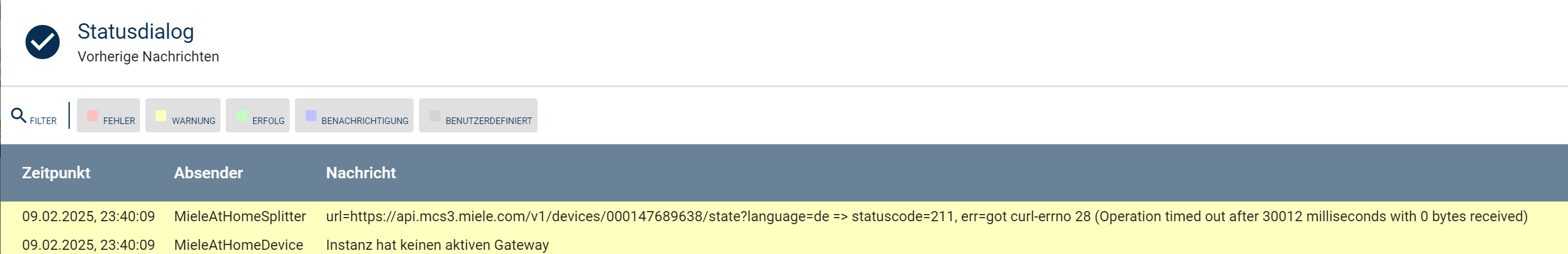

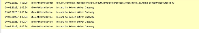

So, der Fehler ist gerade wieder aufgetreten
Installierte Version:
Fehlermeldung:
Nach einer Prüfung der Zugangsdaten kam ein Fehler, also Zugangsdaten neu eingegeben und jetzt funktioniert es wieder.

Die erste Meldung, die du dargestellt hast, bedeutet, das der Zugriff auf das Internet nicht funktioniert hat.‘Genaueres kann msn nicht sagen, da es ja kein Debug der Instanzen (insbesondere Splitter) ist sondern nur eine Symcon-Meldung
Der Debug müsste ja in die Datei geleitet werden (ist ja im Debug-Fenster möglich), das der Debug im Fenster ja ziemlich limitiert ist und udem ja nur gemacht wird, solange das Fenster aktiv ist
Habe die aktuelle Version installiert, der Fehler tritt dennoch auf :frowning:
wie gesagt, für dein aktuellen Fehler hilft dad nicht, da gibt es ein Problem mit dem Zugriff auf dss Internet bzw. dem Miele-Server.
Ohne Debug ist das nicht genauer zu sagen
