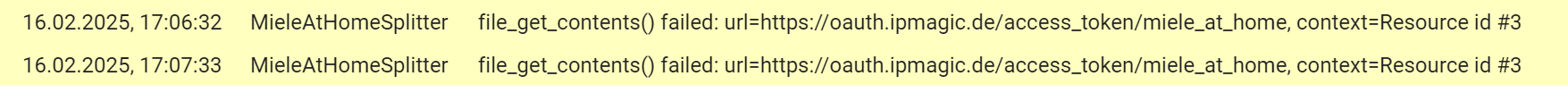

Habe im Moment auch immer wieder diese Verbindungsabbrüche.
Scheint leider die Regel zu sein bei Miele…
Ich habe etwas mehr Debug eingebaut und lasse bei den Debug mal laufen. Vielleicht passiert das auch bei mir mal (was bisher nicht auffällig war) und ich sehe einen Grund
Hallo demel42,
heute ist wieder ein Fehler aufgetreten
Ich habe ja bei mir seit einigen Tagen mehr Debug eingebaut, aber bei mir bisher keinerlei Ausfälle.
Ich habe zudem den Timeout der HTTP-verbindung auf 60s gesetzt (statt 30s).
Ist alles in v2.6 im Modulstore/Beta.
Grundsätzlich bringt, wie gesagt, der Auszug aus dem Symcon-Log wenig - ohne Debug-Log kann ich keine Fehlersuche betreiben.
