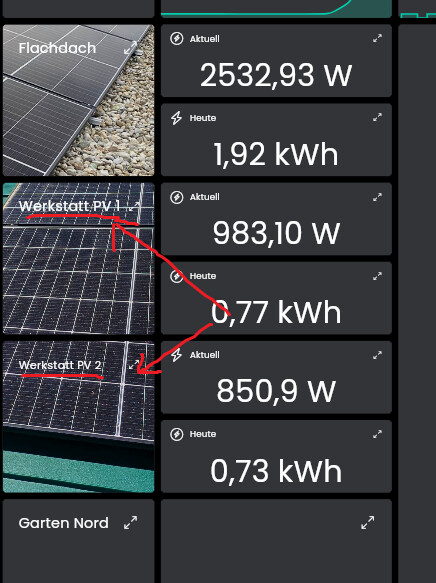

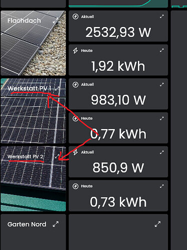

Wann geht ihr das Thema Überschriften / Schriftgröße Allgemein an?
Es wird wohl an der Länge liegen. „2“ ist länger als „1“.
Ganz pragmatisch könntest du wie beim Flachdach auf „PV“ verzichten.
Danke. Hab ich auch so gemacht. Aber falls ich irgendwann mal doch Zahlen brauche.
Es ändert nichts an der Problematik :slight_smile:
Die Gleichschaltung steht auf unserer langen Liste der Kleinigkeiten für dieses Jahr :slight_smile:
