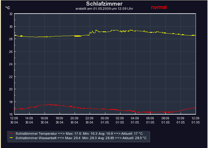

Ich finde das sieht doch schon recht schön aus. Mit würde jetzt interessieren, wie viele Datenpunkte du da jetzt darstellst. Also sind das nur 10 Werte, die mit einem (oder einer?) Spline verbunden sind, oder eher 100 Datenpunkte? Also anders gefragt, wie viele Werte stehen für den gezeichneten Bereich in der Datenbank?
Könntet ihr mal ein Bild mit einer „verschobenen“ Nulllinie anhängen, damit ich mir das vorstellen kann. Ich meine in der graphenbasis.php gibt es ja extra einen If Block, der eine zusätzliche Nulllinie einfügt. Vielleicht liegt da ja der Fehler.
Datenpunkte zur Zeit 250.
Mit der extra Nulllinie hat das nichts zutun.
habe jetzt die graphen auch schon zwei tage laufen, muß sagen sieht sehr schick aus und bin begeistert.
die idee von werner (daten statt in sqllite db in mysql ablegen) würde ich auch sehr begrüßen - vielleicht kann man hier eine auswahl im „setup“ oder „install“ einfügen. das wäre gigantisch :).
80 Grad Wasserbett-Temperatur - da war aber einiges los
