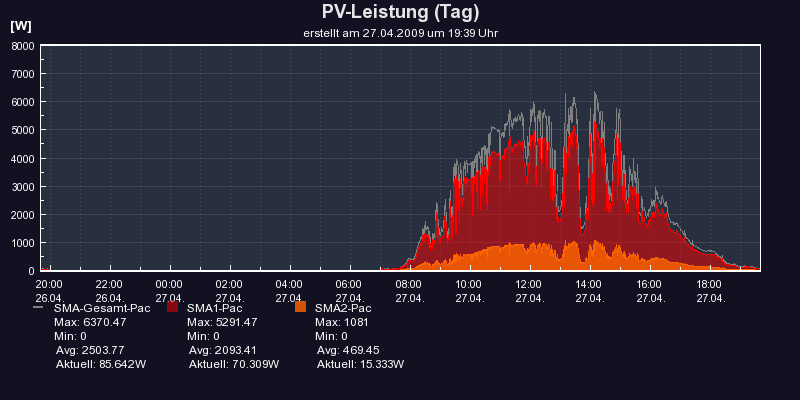

die Screenshot von Rainer hat mich ein wenig inspiriert, leider bin ich aber noch nicht zum perfekten Ergebnis gekommen. Tobias erzählte ja was von Spalten an denen ich mich auch schon einmal versucht hatte.
Hier mal 2 Graphen die derzeit nach dem Schema Spalten und Zeilen umbebaut habe.
Bei einer funktioniert es so wie ich will, bei der anderen rutscht die Legende in die Grafik.
Hat jemand einen Tip für mich.
Habe es einigermassen hinbekommen in dem ich die relative Position auf 0.999 gesetzt habe. So klappt es jetzt mit den meisten Graphen.
Das Ergebnis ist schon mal nicht schlecht, nur bei Graphen die eine x-Skalierung von 0-100 haben oder besser die bei 0 beginnen tritt das Proglem auf, aber wie gesagt, nach der Änderung schon besser.
Als Anlage nochmal die angepassten Graphen.
Bei der Anlage DUG_1 und DUG_2 passt es nur bei DUG_3 ragt die Legende in die Grafik.
