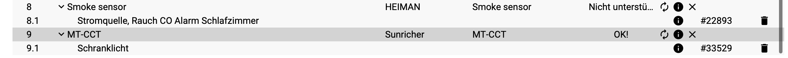

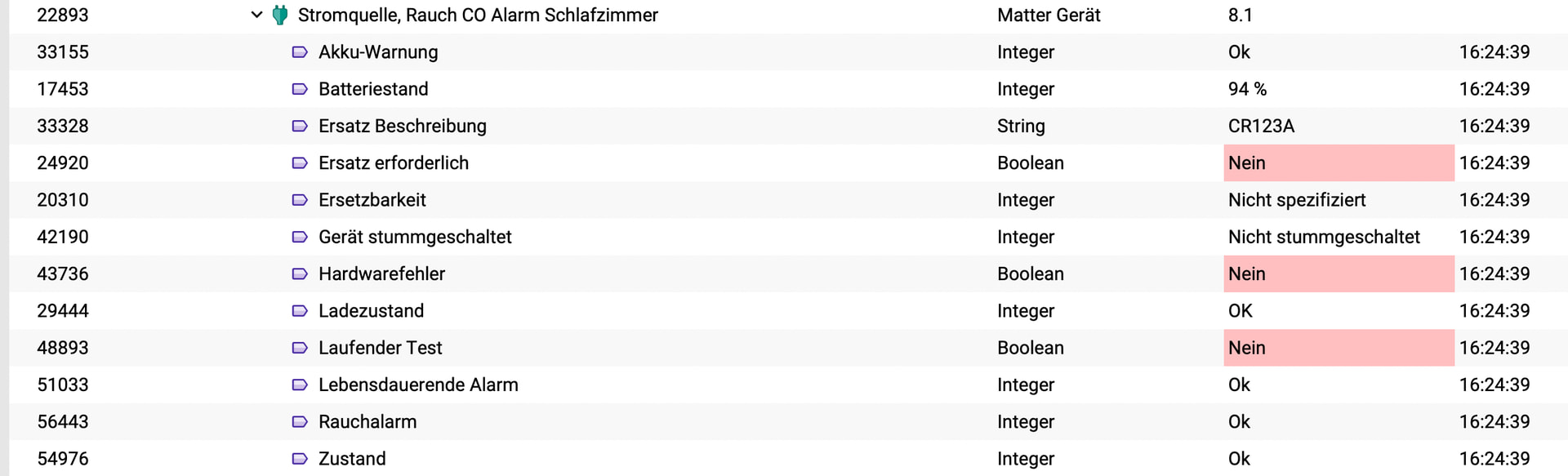

  1. Warum werden meine Rauchmelder nicht unterstützt? Mach ich da was falsch? Die Daten kommen an! Und wie kann ich ein Firmwareupdate auf die Rauchmelder spielen. Es soll eine neuere Version geben mit der man die Melder aktiv ansteuern kann und einen Alarm auslösen.

Das „Nicht unterstützt“ im Konfigurator bezieht sich auf die Abonnieren Funktion. Einige batteriebetriebene Geräte melden sich eine recht lange Zeit nicht, wobei wir Wertänderungen aller Attribute nicht immer mitbekommen. Das Kannst du bei deinem Gerät mal beobachten. wir haben etwa einen Temperatursensor von Heiman, der die Temperatur zuverlässig liefert, aber alle anderen Attribute nur einmal am Tag. Man kann die Attribute natürlich manuell abfragen, das geht dann aber natürlich auf die Batterielaufzeit.
Ein „Nicht unterstützt“ ist da vielleicht nicht der beste Weg das zu kommunizieren.

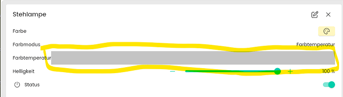

ich habe uns eine neu LED-Stehlampe mit Matter vom Goove gegönnt. Das anlernen in Apple und Symcon war sofort erledigt.

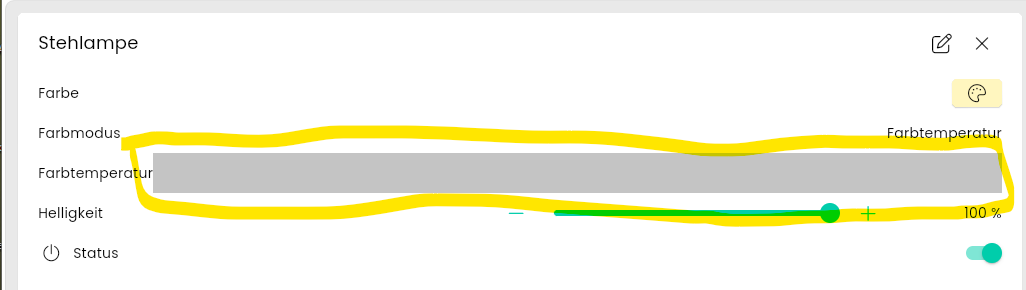

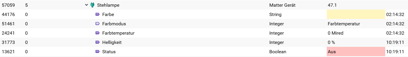

Mir werden unterhalb der Instanz 2 Variablen angelegt, welch ich im Frontend nicht schalten kann.
  • Farbmodus (Integer): Keine schaltbare Variable. Kann ich aber in der Konsole ändern (0= Farbton und Sattigung, 1 = XY, 2 = Farbtemperatur
  • Farbtemperatur (Integer): ist eigentlich schaltbar (benutze Standardaktion). Lässt sich aber im Frontend auch nicht schalten.

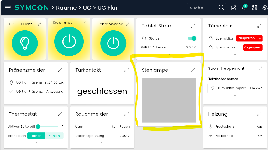

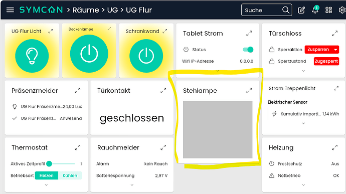

  • Ausserdem sieht die Übersichtskachel komisch aus

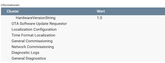

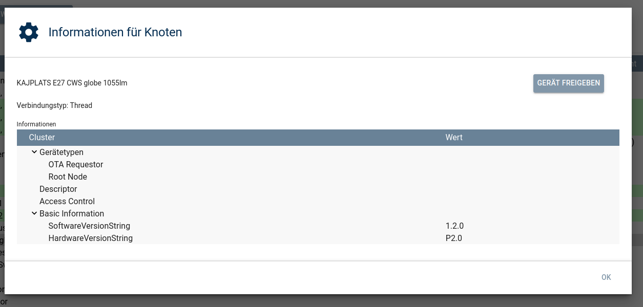

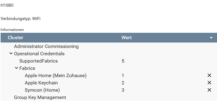

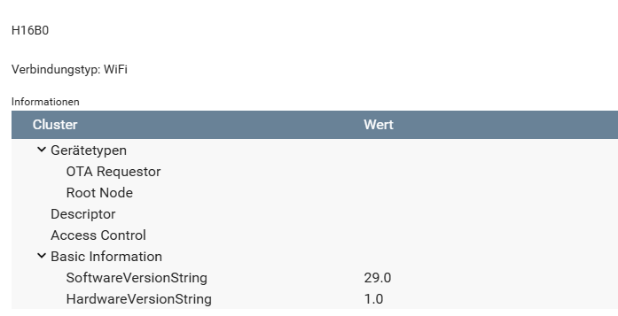

Hier die Info aus der Konfig-Instanz

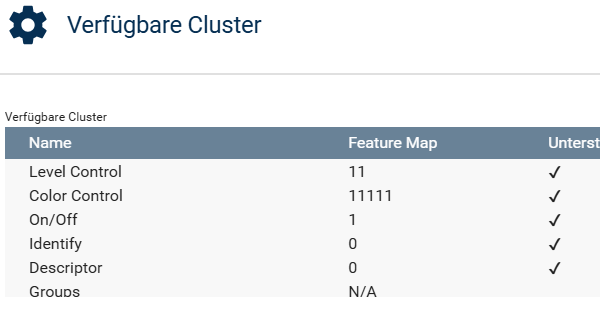

Und die Cluster
Kann ich die Variablen selber umkonfigurieren, dass es funktioniert?

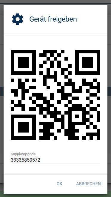

Ich hoffe die Frage wurde noch nicht gestellt. Wenn ich ein Matter Gerät zuerst an Symcon angelernt habe - wie kann ich das dann an eine weiter Matter-Umgebung anlernen?
Bei Homekit geht das ja ganz einfach, indem man den Kopplungsmodus aktiviert. Eine vergleichbare Option finde ich bei Symcon jedoch nicht.
Oder war es ganz einfach eine blöde Idee es nicht zuerst bei Homekit oder HA anzulernen und dann erst an Symcon?
@Alexandro Kannst du mal das Meldungsfenster und das Debugfenster der Geräteinstanz aufmachen und auf Endpunktinformationen erneut auslesen klicken?
Eigentlich müsste auch eine Variable für die Farbe angelegt werden.

@kronos Im Konfiguration auf das „i“ klicken. Da gibt es oben rechts den Freigeben Button. Dann bekommst du Kopplungscode und den QR Code.
Danke. Das war zu einfach :slight_smile:
Hallo @Parzival ,
ich das war jetzt richtig von mir. Zuerst Debug der Matter-Instanz geöffnet und dann die Endpunktinformation erneut ausgelesen.
Hier der Dump.
dump.txt (14,0 KB)

@Alexandro Ist An/Aus und Helligkeit auch da?
Hallo @Parzival ,
ja die Variablen sind da.
Wie gesagt, Farbmodus keine Variablenaktion vorhanden. Farbtemperatur “Benutze Standardaktion” ist an, aber keine Möglichkeit im Frontend zu ändern.
Danke für die Untestützung.
VG Alex
Das Farbmodus nicht verändert werden kann ist korrekt. Der Wert wird aktualisiert, wenn du die Farbe über die Farbtemperatur/Farbe Variable veränderst. Funktioniert das Ändern der Farbe in der Visualisierung jetzt auch wieder und ist die graue Kachel weg?

Bilder sagen machmal mehr als Worte :slight_smile:
Die Farbe kann ich ändern, aber Farbtemperatur nicht.
Die Hauptansicht der Instanz sieht auch komisch aus.
VA Alex
paresy konnte das bei sich nachstellen. Wir organisieren einen entsprechenden Schalter.
@Alexandro Kannst mal die Ausgabe von print_r(IPS_GetVariablePresentation(12345)); der Farbtemperatur posten? Ich befürchte die Min/Max Werte werden nicht korrekt gesetzt. Du kannst mal schauen, ob du in der Darstellung die entsprechenden Werte setzen kannst.
