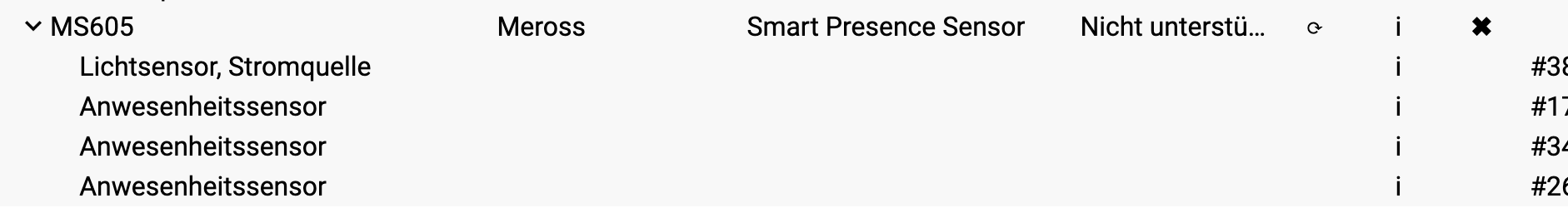

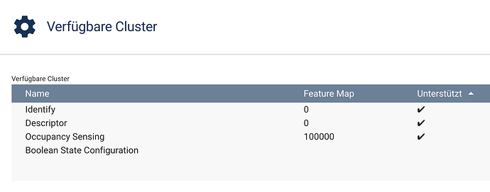

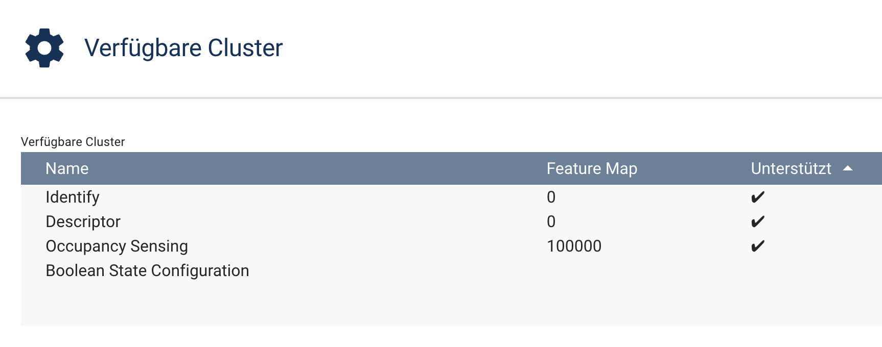

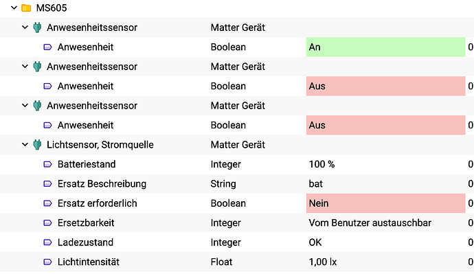

Meine Meross MS 605 Bewegungsmelder sind angekommen und scheinen enormes Potenzial zu haben. Anlernen Home simpel aber Symcon übernimmt die über den Koppelcode aber unterstützt das abonnieren nicht.

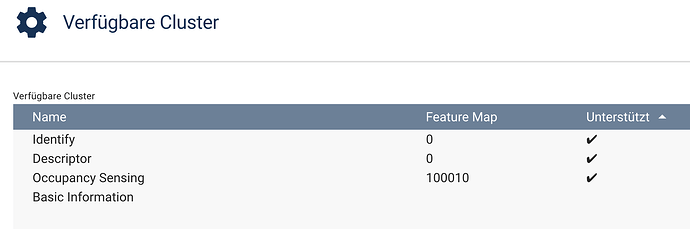

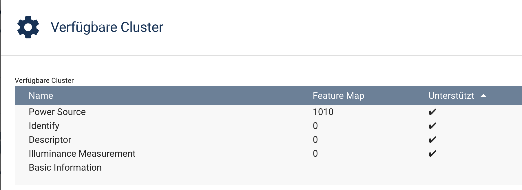

Bei meinen FP300 fällt mir noch auf.

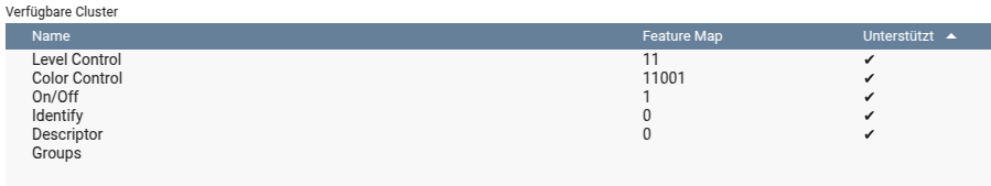

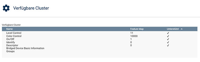

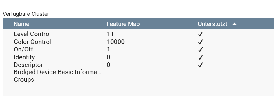

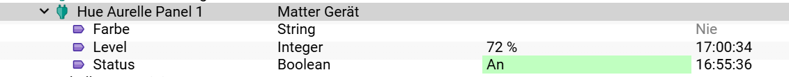

Wie ist der Stand bei der Philips Hue Geräten? Ich habe jetzt die Aurelle über über die DIRIGERA eingebunden. Das hat soweit geklappt. Die verfügbaren Cluster sind soweit ok:

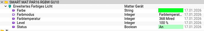

Aber mit den Statusvariablen hadere ich noch ein wenig :slight_smile:
  • Status ist korrekt
  • Level sollte meiner Meinung nach wie sonst auch üblich Helligkeit heißen
  • die Farbtemperatur ist in Mired. Da fände ich Kelvin geläufiger. Ist das machbar?
  • mit dem ColorMode kann ich noch nichts anfangen. Woraus ergibt der sich? Momentan wird er bei mir wohl auch nicht gesetzt

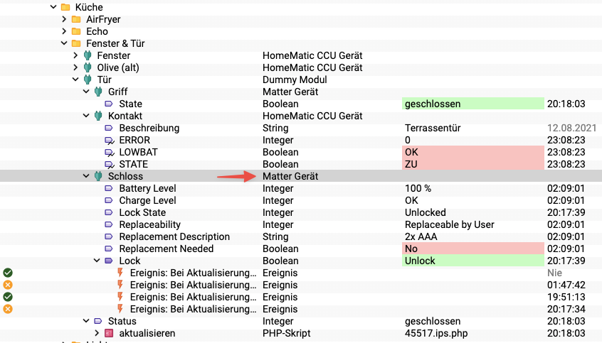

Hallo @paresy, nur zur Info: Ich habe festgestellt, dass im klassischen Webfront in einer Kategorie nichts mehr angezeigt wird, sobald ich dort eine Matter Instanz vom Typ “Lock” drin habe.
@DerGolo Das ist ein Fehler. Was war das für ein Gerät?

@bumaas String ist für die Farbe korrekt, da die standardmäßig über XY Werte läuft. Wird da mittlerweile der Wert richtig aktualisiert?
Die Helligkeit benenne ich noch passend.
Bei der Farbtemperatur sollte der Verwendungstyp schon korrekt gesetzt sein. Nur der richtige Gradient fehlt noch. Ich würde da erstmal bei Mired bleiben, um einen Umrechnungsschritt zu vermeiden, da die Werte so bei uns ankommen.

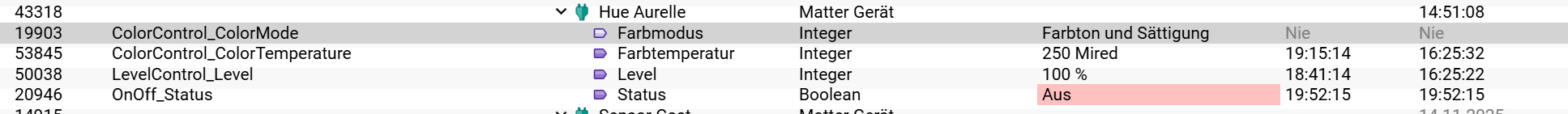

Der ColorMode gibt an woher die Lampe gerade Ihre Farbe bezieht. Also aus der Farbtemperaturoder dem direkten XY Wert. Die Kombination Farbton und Sättigung folgt noch und würde dann eine eigene Farbvariable bringen.
Kann ich leider nicht sagen, da das Aurelle Panel keine Farbe hat. Es kann nur die Farbtemperatur eingestellt werden.
Ja, nur der Gradient fehlt.
Wenn nur Mired kommt, dann ist das ok.
Als Min und Max werden momentan 250/454 eingestellt. Tatsächlich liefert das Panel aber 153/451. Werden die Werte auch geliefert und könnten korrekt eingestellt werden?
Ok. Da kommt jetzt bei mir „Farbtemperatur“ was dann ja korrekt ist. Dann war der ursprüngliche Wert „Farbton und Sättigung“ sicherlich der Initialwert vor der ersten Übertragung.

Es ist ein Fenstergriff von Sigenia, angebunden über Apple TV als Border Router. Der Griff liefert zwei Sensoren, das Schloss und einen Kontakt, in dem Screenshot sind beide vom selben Gerät. Aber nur wenn das Schloss in der Kategoeir ist, wird sie im Webfront nicht mehr angezeigt. Sobald ich die Instanz aus der Kategorie raus nehme, erscheint wieder alles.
Den haben wir auch da. Wir kümmern uns am Montag gleich drum. Ist ein Fehler in der Darstellung.

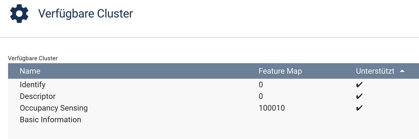

Was mir gerade auffällt. Der Meross MS605 Bewegungssensor lässt sich in Symcon nicht abonnieren ( Nicht unterstützt) aber die Instanz Anwesenheit ändert er bei Bewegung zuverlässig in Symcon.
Aber nur diese.
Edit: Ich habe mir aber geholfen, in dem ich den node 20 Endpunkt 1 tagsüber aktiv per MATTER_RequestStatus abrufe. Funktioniert ja auch.
