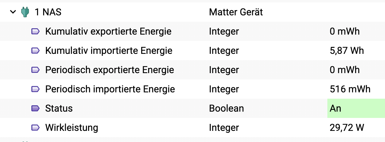

Ich habe ein neues Matter Device eingebunden (Shelly Power Strip 4 Gen 4 (4 Fach Steckdosenleiste, teuer, wertig und genial)) und wollte die Leistungswerte von der vorhergehenden Variable übertragen .
Symcon meckerte und auf den ersten Blick ist es Seltsam. Wie können den Float Werte in eine Integer geschrieben werden?
Erst der genauere Blick verrät. Es werden Integer übertragen und erst das Profil macht daraus Fake Float Werte.
Interessant.
Du siehst dort nicht den Rohwert. Du musst schon mit der Maus drüber hovern um den zu sehen.
Die neuen Darstellungen ermöglichen es Intervalle abzubilden und dadurch kann z.B. ein Integer welcher z.b. 29720 in mW liefert auch als 29,72 W dargestellt werden.
Der echte Wert ist dabei noch immer ein Integer.
„Du siehst dort nicht den Rohwert„
Das hatte ich ja geschrieben. Ich hab mir natürlich angesehen, was wirklich der Wert ist. Klassisch ohne Hoovern.
Aber irgendwie ging das Thema wohl an mir vorbei. Danke Dir
Aber die 4 Fach Leiste ist cool. Trennt sogar Input und Output Leistung
Was meinst du damit?
Bild oben, importierte und exportiert Leistung
Ja schon, aber was soll das physikalisch bedeuten bei einer Steckdosenleiste? Die eingehende und ausgehende Leistung sollten immer identisch sein bei so einem Gerät, was einfach eine Durchverbindung herstellt.
Ist die Differenz die Heizleistung, mit der die Steckdosenleiste gerade abbrennt? Fragen über Fragen …. :rofl:
Es sind wohl eher der Netzbezug und die Netzeinspeisung gemeint.

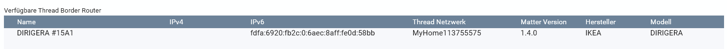

  • unter ‘Thread Netzwerke verwalten’ sieht man:
  • der Konfigurator zeigt:
    sollte der Sensor nicht ebenfalls auftauchen? Es werden auch keine erkannten Geräte unter ‘Geräte koppeln’ gezeigt

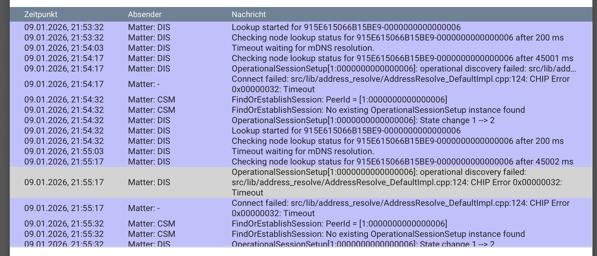

  • im Statusdialog sind man Matter Nachrichten:
Was fehlt mir da noch um den in der ikea App sichtbaren (funktionierenden) Sensor ins Symcon durchzureichen?

Ich musste da auch etwas wühlen und @paresy hat mir den entscheidenden Tip gegeben:
Wenn du die Geräte schon irgendwo angelernt hast, dann musst du dort (also in der Ikea App) das Geräte teilen/freigeben. Da wird dann wieder ein Code angezeigt und damit bekommst du ihn in Symcon.
PS: wie das genau bei Ikea geht, kann ich aber nicht sagen. Ich habe Google Home und Nest Hub als TBR benutzt. Da war das gut versteckt unter den Einstellungen des jeweiligen Gerätes.
Ah, Muss ich mal probieren … Ich dachte der Dirigera reagiert als Bridge und reicht alles durch was er sieht…
Tatsächlich, Code geteilt und schon sieht man ihn :+1:
Irgendwie auch witzig, dass der DIRIGERA nur eine ipv6 dei dir anzeigt, und bei mir der Nest Hub nur mit ipv4. Obwohl bei mir im Netz auch beides möglich ist ¯⁠\⁠_⁠(⁠ツ⁠)⁠_⁠/⁠¯
Egal, es funktioniert :smiley:
