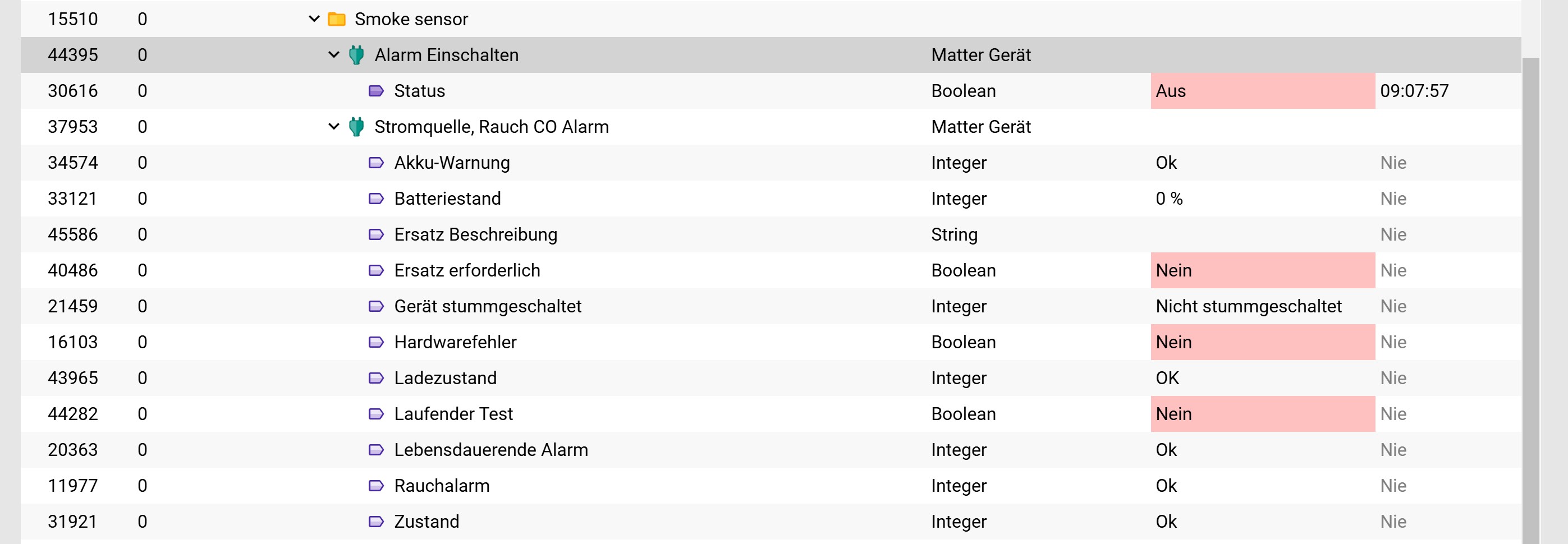

irgendwie klappt das ganze bei mir nicht so recht habe meinen Rauchmelder hinzugefügt hat auch funktioniert aber bei mir werden so gut wie keine Werte aktuallisiert zb wenn ich den Rauchmelder auslöse nur den manuelen alarm kann ich schalten. Der Melder ist auch in Homeassistend eingerichtet dort wird alles richtig angezeigt. Das ganze ging aber vor kurzen schon mal

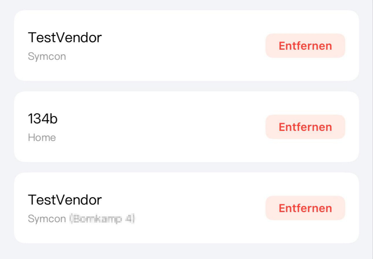

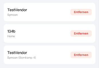

Bei Verknüpfungen mit anderen Systemen wird Symcon derzeit als TestVendor
angezeigt. Muss ich mich darauf einstellen, das zum Final Release der Matter Unterstützung
meine derzeit angelerneten Geräte zurükgesetzt werden, oder kann ich ruhigen Gewissens
mit diesen schon Automationen einrichten? Auf dem Bild sieht man einmal die verknüpfung mit meinem test Raspi und mit meiner Symbox in der Aqaro App:
Gruß,
Loerdy

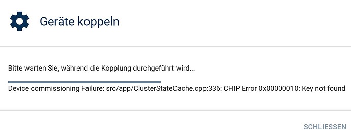

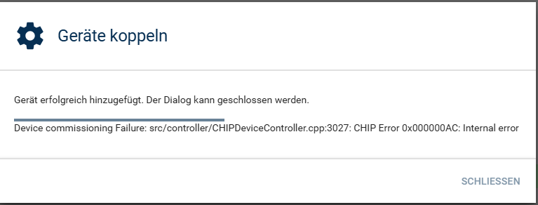

Die “Rückwärtskopplung” aus Alexa endet mit folgender Fehlermeldung:
Hat jemand eine Lösungsidee dazu?

@loerdy Aktuell wird dies so bleiben - Wir werden zum Release die Matter Integration noch als „Beta“ listen, sodass hier keine Änderung zu erwarten ist. Langfristig wird du neu anlernen müssen, wenn du dort Symcon als Vendor sehen willst. (Das werden wir aber als Migration „optional“ machen, sodass du es selbst entscheiden kannst, ob du dir den Aufwand für die Optik machen willst :wink: )
@aluehmann Aktuell leider noch nicht :confused: Ich schau mal, dass ich bei uns auch mal was an eine Alexa anlerne. Bisher haben wir die HomePods und die IKEA DIRIGERA viel getestet.

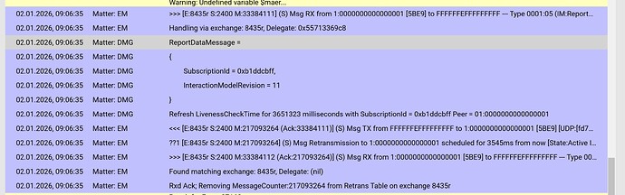

Konnte zwei Geräte per App Koppeln. Beim Dritten (MYGGSPRAY) ist er bei „Case Establishment“ hängen geblieben.
Habe ihn dann in der Ikea Home Smart App gekoppelt und versucht über Koppelcode in Symcon zu Koppeln, dabei ist dann der Symcon Dienst abgestürzt…
Nachdem er wieder da war, konnte ich ihn jetzt per Koppelcode aus der Ikea App in Symcon verbinden.
Daraufhin jetzt nochmal einen zweiten(MYGGSPRAY) versucht über die Symcon App zu koppeln:
