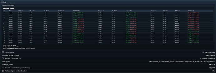

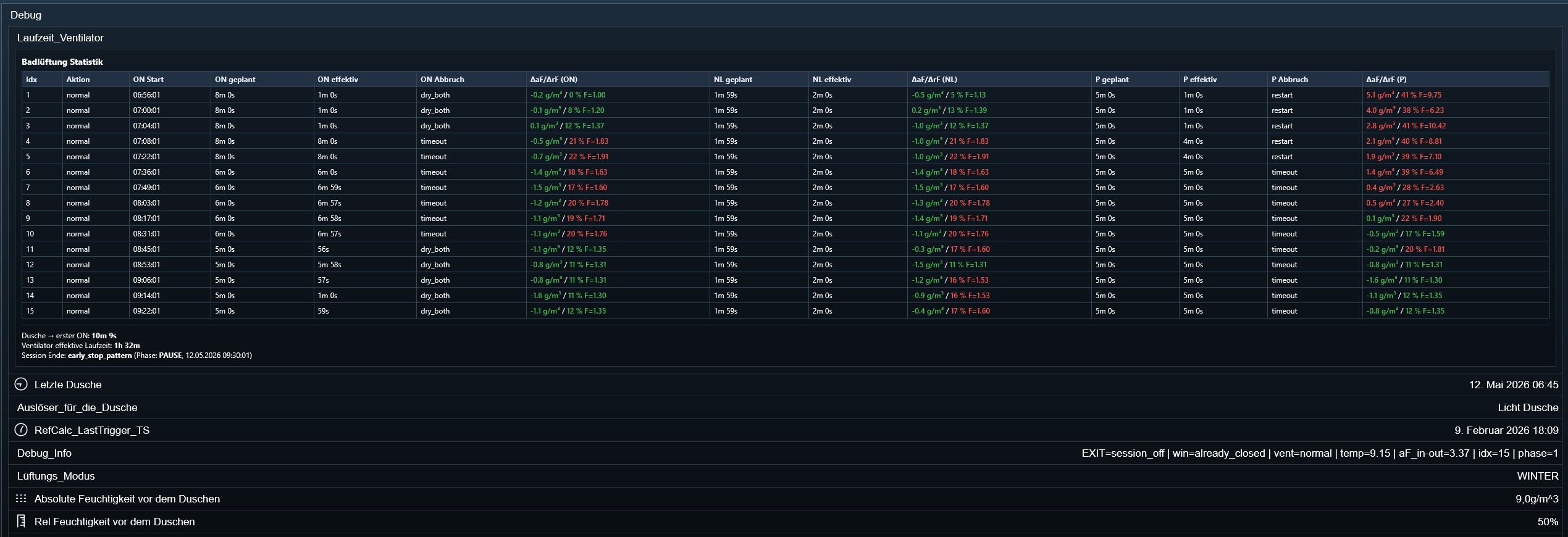

Das Skript protokolliert alle Intervalle in einer Tabelle. Dort wird unter anderem aufgezeigt:
  • wann der Ventilator gestartet wurde,
  • wann er gestoppt wurde,
  • wie lange die jeweilige Laufzeit war,
  • weshalb ein Intervall beendet wurde (Timeout oder vorzeitiger Stop),
  • sowie die gemessenen Feuchtigkeitsdifferenzen.

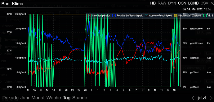

In der Graphik sieht man das Klima im Bad. Hellgrün zeigt, ob der Ventilator gerade läuft. Man sieht, dass die Temperatur beim ersten Lüften sofort sprunghaft senkt. Wenn man genauer hinsieht, sieht man, dass die Temperatur und die absolute Luftfeuchtigkeit analog des Ventilator oszilliert. In der Graphik gegengleich zum Ventilator on. Die Relative Luftfeuchtigkeit springt eher unerklärlich hin und her.
Krasse Kurven, so ein unplausibles Gezappel und unplausible Wert der rF kenne ich nicht. Was sind das für Sensoren? Wo montiert?

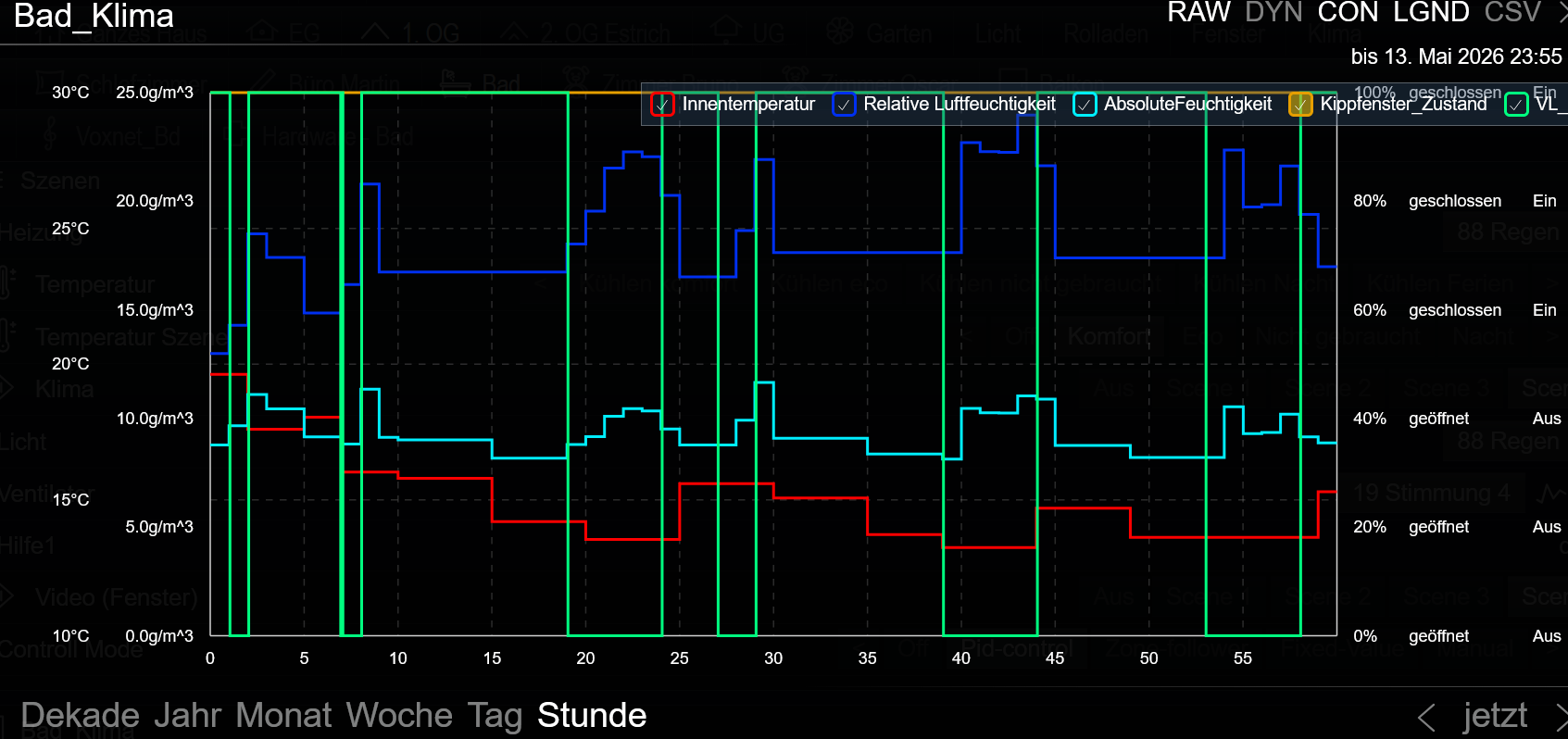

Wenn man sich die Daten RAW anschaut und gemäss “Stunde” sieht es bisschen besser aus. Aber klar. Die Temperaturmessgeräte sind keine Laborgeräte. Ich verwende Digitalstrom. Dort senden die Temperaturmessgeräte nicht ständig die neuen Temperaturen. Ebenso ist der Rückkanal von den Temperaturen innerhalb von Digitalstrom in IP-Symcon auch noch träge.
