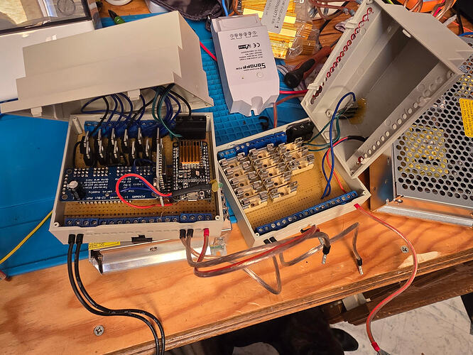

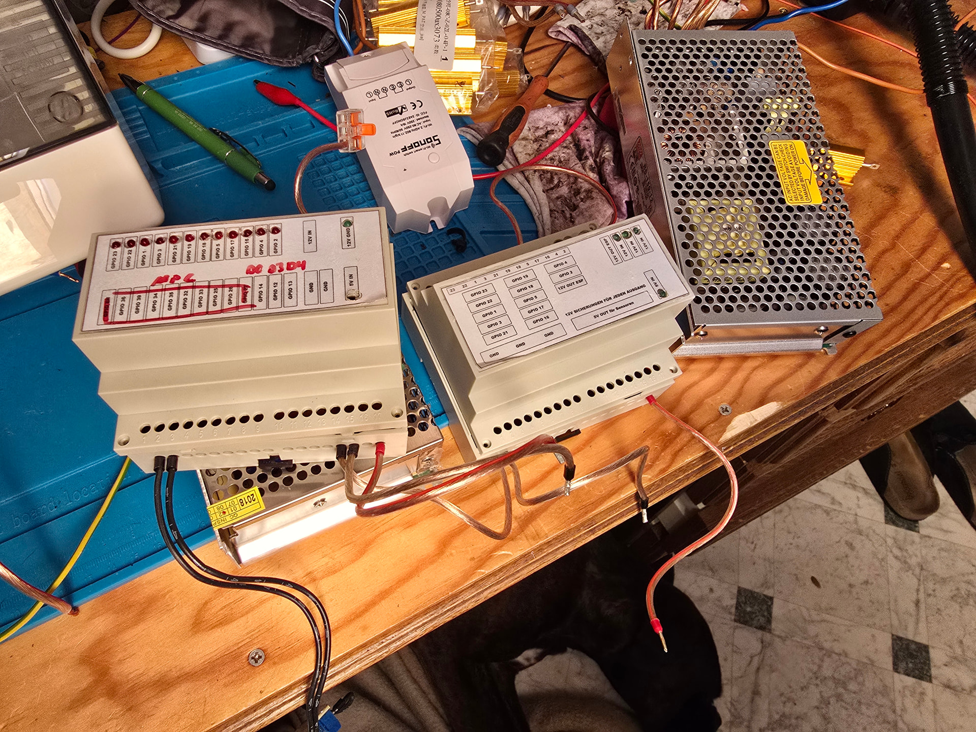

Im meinem Haus habe ich viele Geräte und Beleuchtungen im Selbstbau vor vielen Jahren realisiert. Selbstgelötete Platinen mit esp,s etc. Es funktioniert eigentlich gut, aber ärgert einen schon oft.

Alles war mit gemeint, das ich selbst gebastelten Zeugs entferne. Es ist schon mühsam, nach Jahren da wieder nen Pfad zu finden. Am ESP32 hängt z.B. MCP23017, um mehrere Ports zu erweitern, dann die 3.3v Bewegungsmelder aus der Bastelkiste. Irgendwie funktioniert ja alles und irgendwie nervt es ab und an, was zuverlässigeres stabileres hätte ich gerne. Und ja fehlt Wlan aus oder Symcon etc. aus, dann geht nichts. Damit realisiere ich eher Beleuchtung und Bewegungsmelder, die werden angefeuert mit chinesischen Netzteilen, 12v für Beleuchtung und 5v für esps und das x3 in 3 verschiedenen zusatz Schaltschränken. Die Idee ist, so gut wie es geht zurück auf 230v zu gehen und z.b. Shally x2 zu nehmen, der macht es dann an oder auf 2 Kanälen. Dann muss es irgendwie Zusammenspiel sein mit Bewegungsmeldern. Daher war die Frage ob shally da sinnvoll ist.

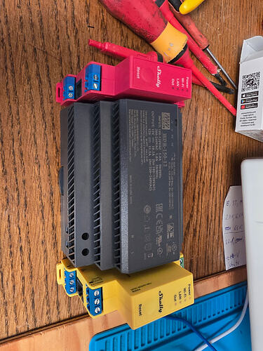

Ersten Schaltschrank habe ich umgebaut, und paar BLE Geräte verbunden. In der App sehe ich diese, Shelly Module machen noch nicht das was die sollen, vielleicht übersehe ich da was.
Erst alles einbauen, dann schauen und ins IPS versuchen zu bekommen. Vielleicht aber auch Schelly skripte nutzen, um vom Netzwerk nicht abhängig zu sein. Was bis jetzt sehr positiv finde, das jeder Bewegungsmelder einen Lichtsensor hat. Jetzt aktuelle kamen die Werte dunkel genug oder nicht von der selbstgebauten Wetterstation, lief immer über IPS etc. Jetzt theoretisch bei manchen Sachen wäre das überflüssig und direkt ansteuerbar. Wo ich noch nicht schlau geworden bin, ob ein BLE Gerät über Skript ein anderes Gerät schalten kann, welches am anderen Ende des Hauses ist (nicht verbunden mit dem BLE Gerät). Das hängt aber damit zusammen, das ich da noch null nach geschaut hab.
