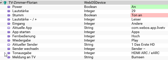

Variablen und Status
  • Variablen per Häkchen im Formular wählbar und schaltbar: Power, Lautstärke, Stumm, Lautstärke −/+ (auch mit Soundbar an eARC), Eingang, aktuelle App, App starten, Fernbedienung, Wiedergabe, Sender, Tonausgabe, Meldung an TV
  • Zyklische Statusabfrage (Intervall einstellbar)
  • Eingänge und Apps werden vom TV gelesen, Auswahl per Häkchen im Formular

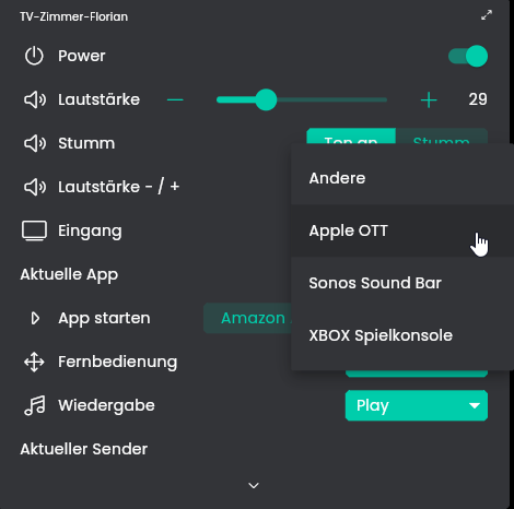

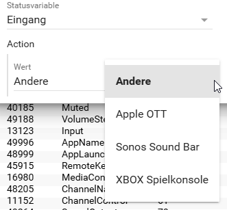

Was mir noch aufgefallen ist, ich kann die Eingänge wechseln:
Aber wie komme ich von der XBox oder dem Apple TV zurück zum normalen Linearen TV
Signal?

Gute Frage, ich meine das aber mal gesehen zu haben, da dachte ich noch, das brauche ich nicht. Ich nutze waipuTV auf der AppleTv.
Drück noch mal bitte “EINGÄNGE UND APPS NEU EINLESEN” und schau dann noch mal.
Oder läuft das eventuell als “APP” auf dem TV?

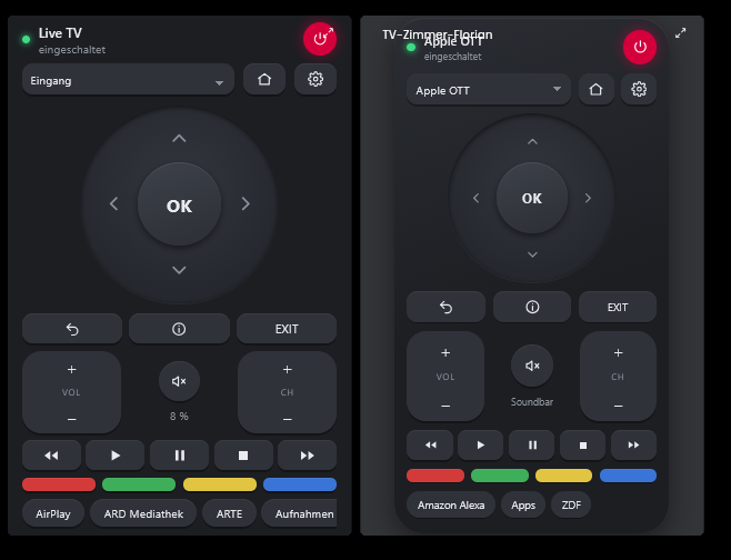

Die Tileview für die Fernbdienung habe ich jetzt erst entdeckt:
Sehr cool.
Leider überschneiden die Link Namen sich mit dem Titel. Es wäre schön, wenn man den Namen des Gerätes noch angeben könnte. In der Vollflachig version lässt sich der Rote Off Button nicht betätigen, weil dort der Maximieren Doppelpfeil drüber liegt.

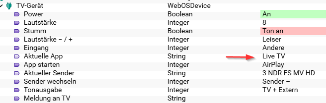

ich sehe in der Instanz als aktive App Live-TV oder com.webos.app.livetv,
diese lässt sich aber nicht auswählen.
ich denke aber auch, das müsste eher über App geladen werden.

Das man in der Kopfzeile vielleicht den Namen des Gerätes anzeigen kann, zb TV Stube, Kinderzimmer usw.
Alternativ natürlich, wenn oeben einfach Platz wäre um den Namen des Links sehen zu können. Du siehst ja an der rechten Fernbedienung das die Beschriftungen sich überschneiden.
danke,
Loerdy
Ok, nur mal für mich… ich nutze die Tile-Visu nicht. Den Namen kannst Du aktuell ein und Ausblenden in der Visu?
Die Frage ist wie man da oben mehr Platz gewinnt?! Entweder komprimieren wie die Remote etwas, das wir oben den Platz erweitern können oder wir setzen VOL und CH links und rechts neben das Steuer-Kreuz. Was meinst dazu?
Würde dir das denn reichen wenn oben nur der Link Name stehen würde, aber eben nicht über einem anderen Text dargestellt wäre?
Dann würde ich einfach versuchen zusätzlich eine alternative Fernbedienung mit etwas anderem Tastenlayout einzubauen und man kann selber wählen. Bei beiden würde ich den Power Button etwas weiter Richtung Mitte bewegen. Was meinst?

  • Kachel-Visualisierung: Kachelname und Vergrößern-Symbol haben die Power-Taste bzw. den App-Namen verdeckt. Oben bleibt jetzt ein freier Streifen.

  • Live TV (Antenne/Kabel/SAT) in der Eingangsauswahl – fehlte bisher für das normale Fernsehen. Auch per Skript: WEBOS_SetInput($id, „LIVETV“)

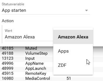

  • Favoriten für Apps: neue Spalte im Formular, Favoriten erscheinen als Schnellwahl-Knöpfe auf der Fernbedienung (ohne Favoriten wie bisher alle Apps „In Auswahl“)
  • Neue Darstellung „Kompakt“: vollflächig ohne Gehäuse, Power-Taste mittig, VOL/CH direkt neben dem Steuerkreuz, ohne Farbtasten – platzsparend für Kacheln, auf dem Handy nutzt sie die ganze Höhe

@loerdy Das mit dem neuen Eingang für LiveTV habe ich getestet, das ging allerdings auch schon vor dem Update bei mir. War aber nur als APP vorhanden, nicht als EINGANGS-QUELLE. Sollte das jetzt wieder nicht bei Dir funktionieren, müssen wir das mal debuggen.
Hoffe das mit der Kachel passt jetzt so bei Dir, das musst Du testen. Die Remote ist jedenfalls angepasst und es ist mehr Platz oberhalb für den Namen und der Button sollte nun auch Bedienbar sein. Das habe ich nicht gescheckt, hatte keine Lust mir eine TILE-Visu einzurichten.
