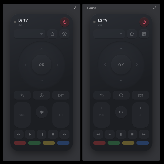

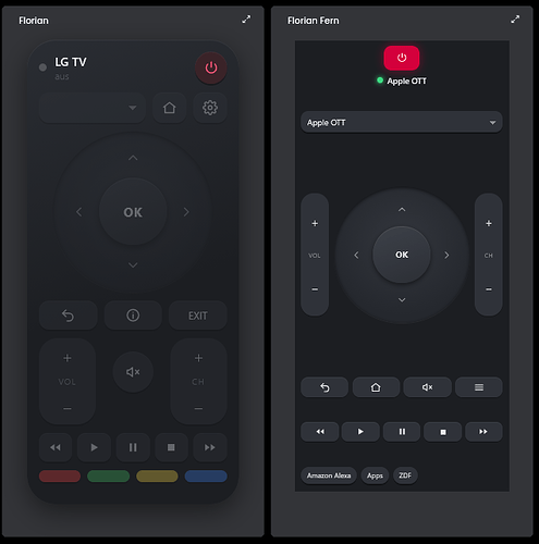

Bei den Fernbendienungen ist egal, was ich als Vorlage einstelle, sie sieht immer so aus:
Bedienen kann ich sie auch nicht.

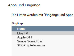

Der EIngang fürs TV ist jetzt vorhanden und ich kann auch umschalten:
Das ist Super!!!

Moin.. das sieht ja komisch aus. So soll Sie aussehen wenn der TV nicht an ist. Passt es denn jetzt für Dich mit dem Link-Namen oder müssen wir da nach bessern?
Kann das hier eventuell noch Jemand überprüfen und nachstellen?
Die Remote fürs alte Webfront funktioniert definitiv. Ansonsten muss ich mir mal ne Tile-Visu zum Testen einrichten.
Beim anderen Punkt kann ich Dir nicht helfen. Wußte gar nicht das das Überhaupt mal ging. Wenns bei Dir läuft und Du es heraus gefunden hast, gerne bescheid geben.

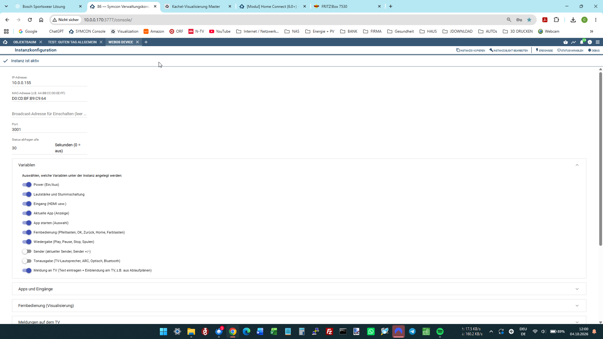

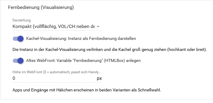

Guten Morgen,

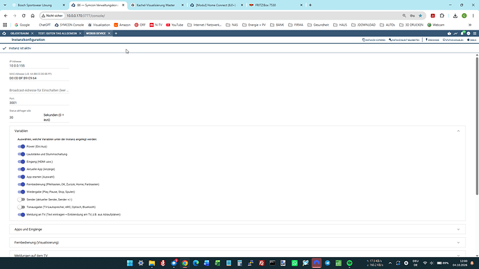

das ist die Einstellung für die Fernbedienung an der Instanz (TV-Florian):

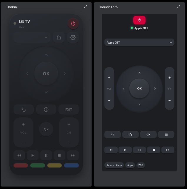

So sieht es im Webfront als Tile aus, daneben die HTML Version:
In der HTML version sieht man, das Gerät ist an.
Die Tile erhält den Zustand nicht und ist deswegen nicht bedienbar.

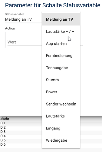

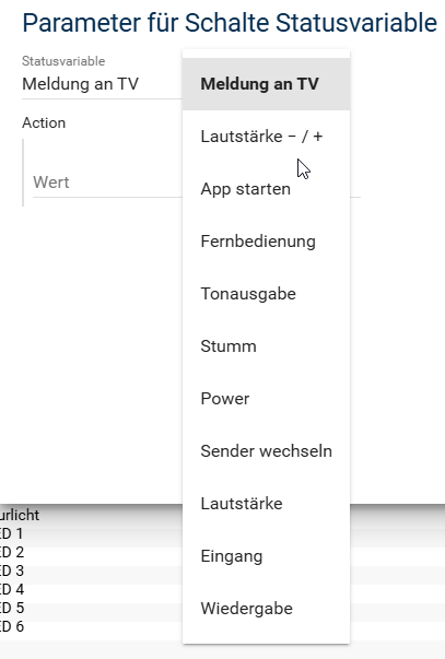

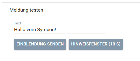

Eine Frage zu den Messages, im Formular der Instanz sieht man 2 unterschiedliche Möglichkeiten:
welches ist der Passende Befehl auf der Instanz?
Gruß,
Loerdy
Zum Thema Nachtrichten. Da müssen wir nachbessern. Es gibt:
WEBOS_Notify
WEBOS_DisplayMessage
Bei keinem der Befehle kannst eine Zeit mitgeben, wie lange eingeblendet wird. Musst beide mal Testen und dann siehst was welche macht. Ist aber unschön, das muss selbsterklärend sein. Mehr Befehle findest unter Befehle testen → Aktion → Experte. Das müssen wir aber anders lösen.
Edit: Bezogen auf die zwei Testbuttons ändere ich das WEBOS_NOTIFY (EINBLENDUNG SENDEN) für eine kurze Einblendung und WEBOS_DisplayMessage (HINWEISFENSTER) bekommt am Ende eine eine Zeit mit, wie lange diese Meldung angezeigt werden soll. Sie kann vorher mit OK auf der Fernbedienung beendet werden wenn ich mich recht entsinne.
Das mit der Remote habe ich nachgestellt und fixe es.
Gruß,
Peter
So… fix ist fertig, mache den Pullrequest für @dansch fertig.
Die Remote ist gefixt, habe ich gecheckt.

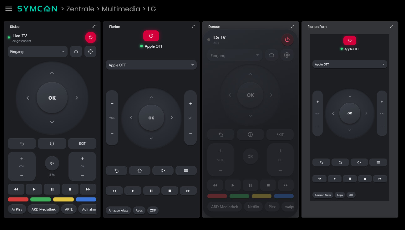

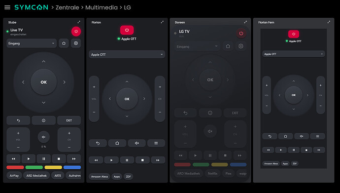

Jetzt habe ich einmal alle Versionen beieinander:
Mir gefällt die erste (Stube) am besten,
Beschriftung ist auch Gut.
Vielen Dank an alle Beteiligten!!!
Loerdy

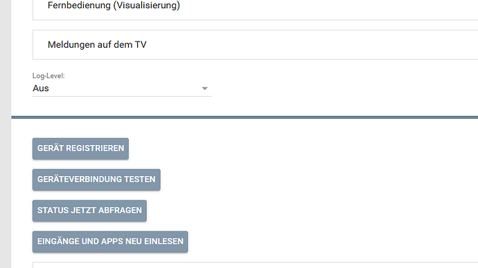

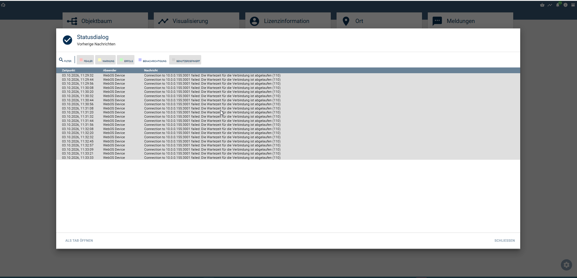

Ich bekomme hunderte dieser Meldungen seit dem ich den neuen TV registriert habe:
dump.txt (104,0 KB)
lg
Moin… schaue ich mir an. Wann kommen denn die Meldungen? Wenn der Tv länger aus war? Ich bekommen diese Meldungen nicht.
Gruß, Peter
Morgen, ich denke „nur“ wenn er aus ist. Tausende über Nacht…
Bitte. Danke!
@cbeham: Auf welchem System läuft dein Symcon (Windows / Docker /Symbox etc) bei Dir und welche Version? Keine Alpha/Beta oder Rust?!
Ich bin etwas verwundert, das die Meldung anscheinend nur bei Dir kommt. Würde den Fehler aber gerne finden, nur fange ich jetzt nicht an, hier Fehler zu suchen und auszumerzen, die nur auf “Unstable/Beta”-Versionen Probleme machen.
Schick mir die Infos und dann checke ich das.
Gruß,
Peter
Symcon 9.0, Raspberry Pi (arm64), 13.08.2026, 642bbb14f2b6
Wenn du sonst noch was brauchst melde dich. Vielen Dank!
check mal bitte wie das bei Dir ausschaut! Steht dein Log-Lever auch auf “AUS” oder “DEBUG”? Falls nicht auf “AUS”, bitte umstellen.
Dann sollten die Meldungen weg sein. Habe das Modul aber trotzdem etwas abgeändert und stelle den Pull-Request an @dansch zum Übernehmen der kleinen Änderung.
Gruß,
Peter
Danke! War auf DEBUG :slight_smile:
