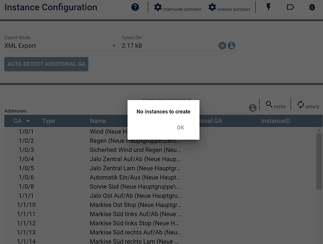

Mit KNX kenne ich mich nicht aus, deswegen ist diese Frage sicher naiv. Ich habe ein KNX-Ethernet bridge, der von Symcon erkannt wird. Wenn ich aber das XML mit den Geräten labe, werden letztere nicht erkannt. Woran liegt das?
In deiner XML scheinen die Typen der Datenpunkte (DPT xxx.yyy) zu fehlen, dann kann IPS keine Instanzen erzeugen.
So sollte es eigentlich aussehen, mit zugewiesenem Typ:
Du müsstet mal in der ETS (also dem KNX Konfigurationsprogramm) nachschauen, ob die DPT dort richtig zugewiesen sind.
danke. Hier ist das XML. Kann ich das irgendwie nachtragen? Die Installation ist 15 Jahre alt und der Elektriker hat mir nur das als Backup gegeben. Ich befürchte, er hat nichts anderes.

In der ETS muss jede GA ein DPT zugeordnet haben. Sonst wird es nichts mit XML.
Da die Beschriftung bis auf die letzten 4 Adressen eindeutig ist habe ich dort den Datentyp nachgetragen. Vielleicht magst du es mal so probieren, der Import sollte funktionieren.

Hah, das funktioniert!!! Vielen herzlichen Dank! Die nächsten Tage werde ich damit nicht spielen können weil ich im Krankenhaus sein werde (ausnahmsweise nicht als Arzt sondern als Patient), aber sobald ich wieder fit bin, werde ich die Einrichtung vervollständigen!
