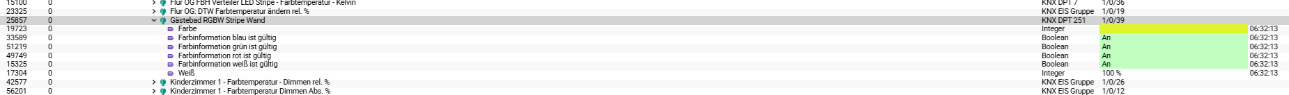

kann es sein, dass der Datentyp 251.600 nicht funktioniert?
KNX mässig geht alles soweit. In IPS angelegt tut sich aber nichts…
lg
Wie sieht dein Konfigurator aus? Wir haben die 251.600 definitiv drin.
Ich weiß, ich habe sie auch verwendet. Nur tut sich nichts, egal was ich mache:
In einem GVS Waltz+ KNX Taster funktionierts…
Mach mal die Boolean Variablen alle unsichtbar.
Also ich meinte auf der IPS > KNX Seite tut sich nichts. Wie gesagt KNX mässig geht das dimmen und Farbverstellen, ein/aus schalten.

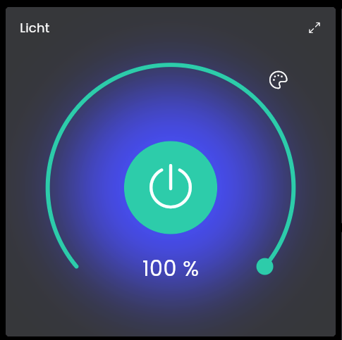

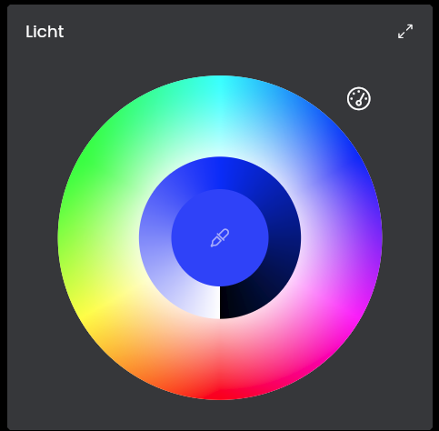

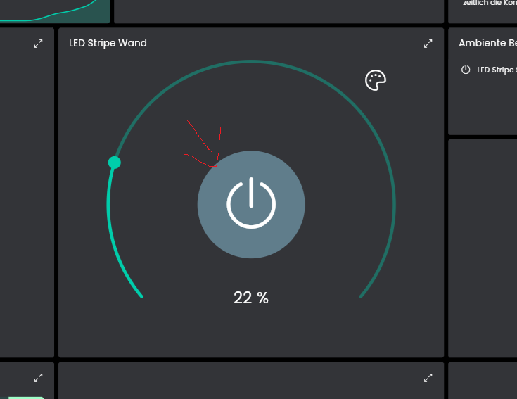

Also dritter Post, erstes Bild, so sieht es aus wenn ich den DTP in die Kachel-Visu verlinke.
Wenn ich dort schalte oder Farbwerte ändere passiert nichts auf KNX Seite. Es wird auch nichts aktualisiert wenn ich z.B. via KNX Taster ein/ausschalte oder die Farbe ändere.

Bool Variablen habe ich unter „Visuelle Einstellungen“ unsichtbar gemacht. Keine Änderung.
Richtiges (einziges Gateway - KNX Secure)

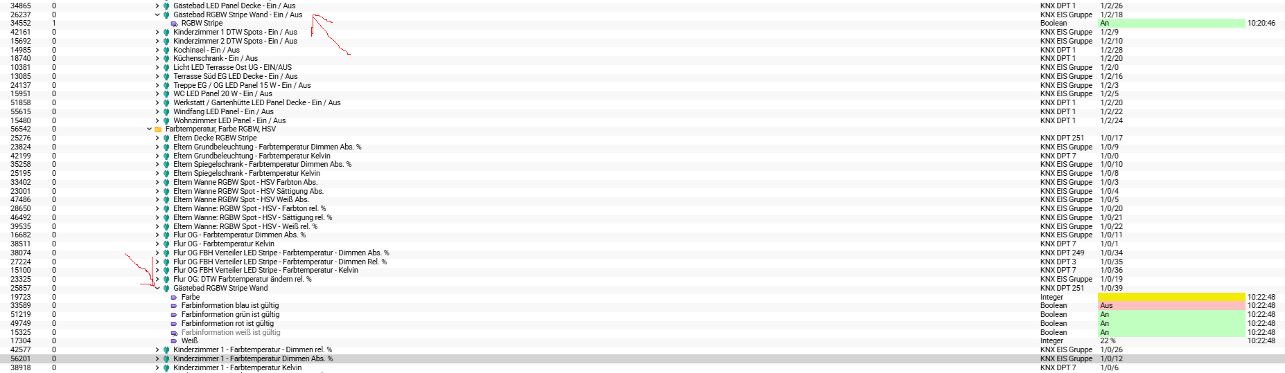

Im Debug ist bei Änderung von Parametern etwas zu sehen:
Wenn ich die Ein/Aus Instanz schalte geht der Stripe an.

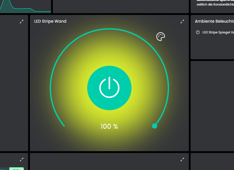

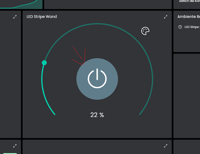

Mit der Visu Kachel geht weiterhin kein schalten bzw. Farbänderung:

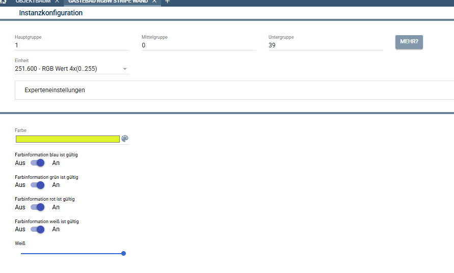

DPT 251.600:

Deine Visu lass bitte außen vor, weil du da ja vermutlich mit Links und Dummy Modul arbeitest. Der Name taucht ja so nicht in deinem Objektbaum Screenshot auf.
Nein, auch aus der Konsole geht es nicht. Beim DPT 251.600 gibt es aber keine Ein/Aus Instanz.
Die Farbeinstellung funktioniert auf alle Fälle nicht über die Konsole. Gateway sendet etwas bei Änderung der Farbe. Ich denke da stimmt etwas mit dem DPT bzw. der Instanz nicht!?
