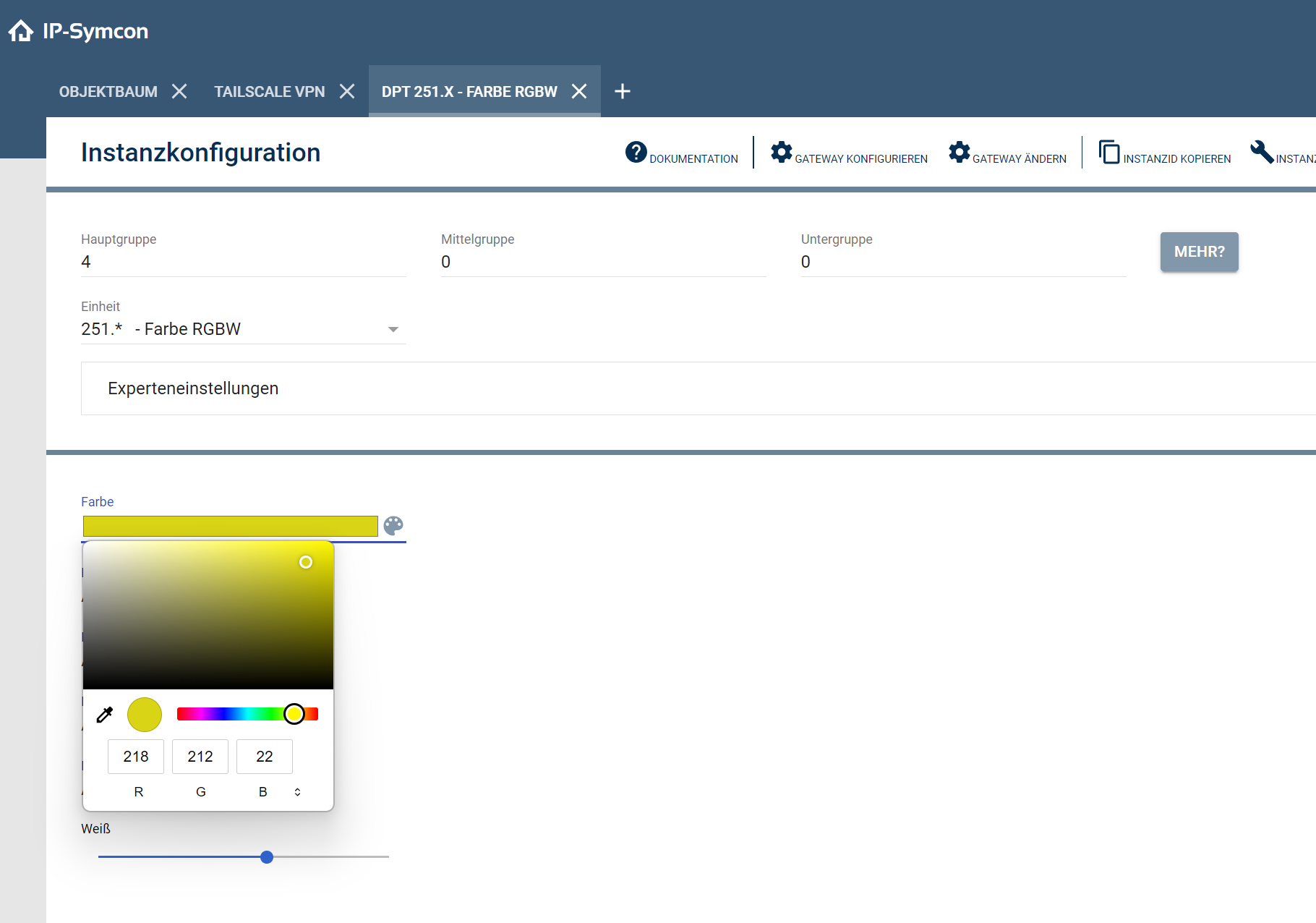

KNX DPT 251.600
Kann ich mir nur schwer vorstellen, da alles andere funktioniert. Aber ich werde mir das dieses Wochenende mal genauer ansehen.
Also neu angelegte Instanz 1.001 Ein/Aus geht. Neu angelegte Instanz 251.600 geht nicht.

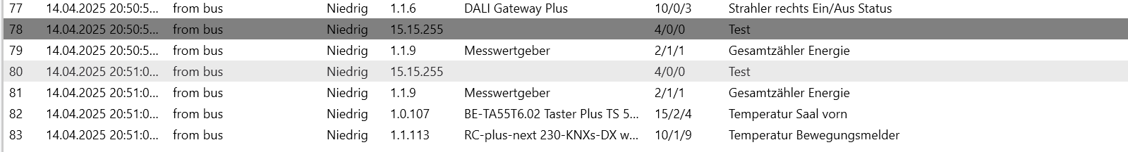

Also wenn du im KNX auf dem Busmonitor schaust kommt da nix an von der instanz?
Wenn ich das nur einfach mal zum testen mache kommt es bei mir im Busmonitor auch an, ich denke da passt was im KNX nicht .

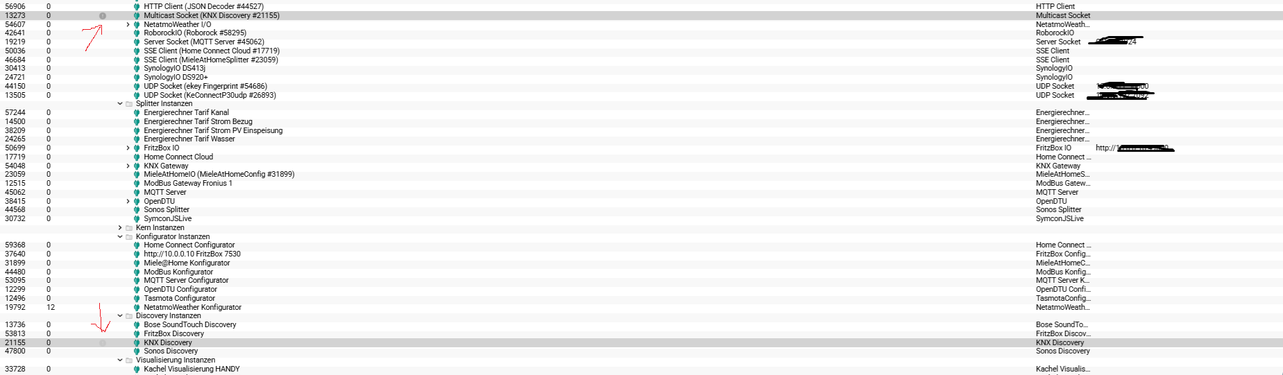

Nur habe ich seit dem Update auf die 8.x keine Verbindung mehr mit KNX Multicast.
Discovery für KNX ist für mich eh total uninteressant, aber der Multicast Socket?
