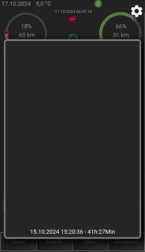

Wenn ich das gleiche in IPSView mache, dann wird mir unter Android und in der Windows-Store-App gar nichts angezeigt.
Und wenn ich die View im Browser aufrufe wird mir nur die Karte ohne Markierung und Steuerelemente angezeigt.
Bis vor ein paar Wochen hat das alles auch in IPSView funktioniert.
Hat jemand das gleiche Problem oder eine Idee, woran das liegen könnte?

Danke für das Freischalten der Windows-Client-Beta. Ich habe jetzt den Windows-Client v6.3.13 installiert, bekomme aber leider immer noch keine Karte angezeigt…
2024-10-23 06_55_48-Smartphone
