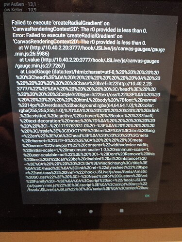

Nun habe ich aber das Problem das ich auf meinem Fire HD 10 Plus teilweise folgende Fehlermeldung bekomme wenn ich die Anzeigen aufrufe.
wenn ich die in IPSView ein paar mal hin und her schalte kommt auch die Anzeige.
kennt das Problem jemand? Denke nicht das das Fire HD 10 Tablet zu alt ist weil teilweise die Anzeige geht.
IPSView 6.3.4
Symcon 7.1
Schick mir mal bitte die config, damit ich mir es anschauen kann
