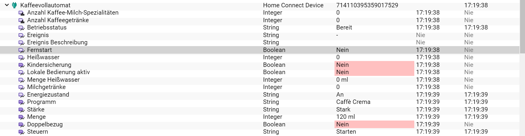

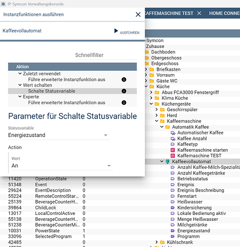

was passiert wenn du Rechtsklick auf die Instanz machst, dann „Befehl testen“ → Wert schalten → Schalte Statusvariable → Energiezustand → Wert = An
Energiezustand gibt es gar nicht bei mir
jetzt schon.
ich habe die Maschine gelöscht und neu angelegt. jetzt gibt es Energiezustand.
vermutlich weil ich die Instanz angelegt habe, bevor ich „Fernstart“ aktivert hatte.

und danke für den Tipp. Ohne den Screenshoot hätte ich das vermutlich nicht so schnell gefunden bzw. so neu neuangelegt
