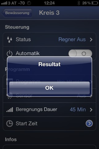

Webfront funktioniert wunderbar. Nur leider bekomme ich auf meinem iPhone bei jedem „Tastendruck“ (z.B. Regner an oder aus) die Meldung „Resultat“ in einem kleinen Fenster. Dann geht der Regner auch an, aber die Statusmeldung bleibt auf aus. Wenn ich dann eine Ebene in der Menüstruktur aufwärts gehe, und dann wieder zurück, hat sich der Status ordnungsgemäß aktualisiert.
Hat jemand eine Lösung, oder einen Ansatz für das Problem?

das mit dem leeren Result Fenster ist mir auch schon aufgefallen…
Genau das meine ich. Danke für die ergänzende Bildschirmkopie!
