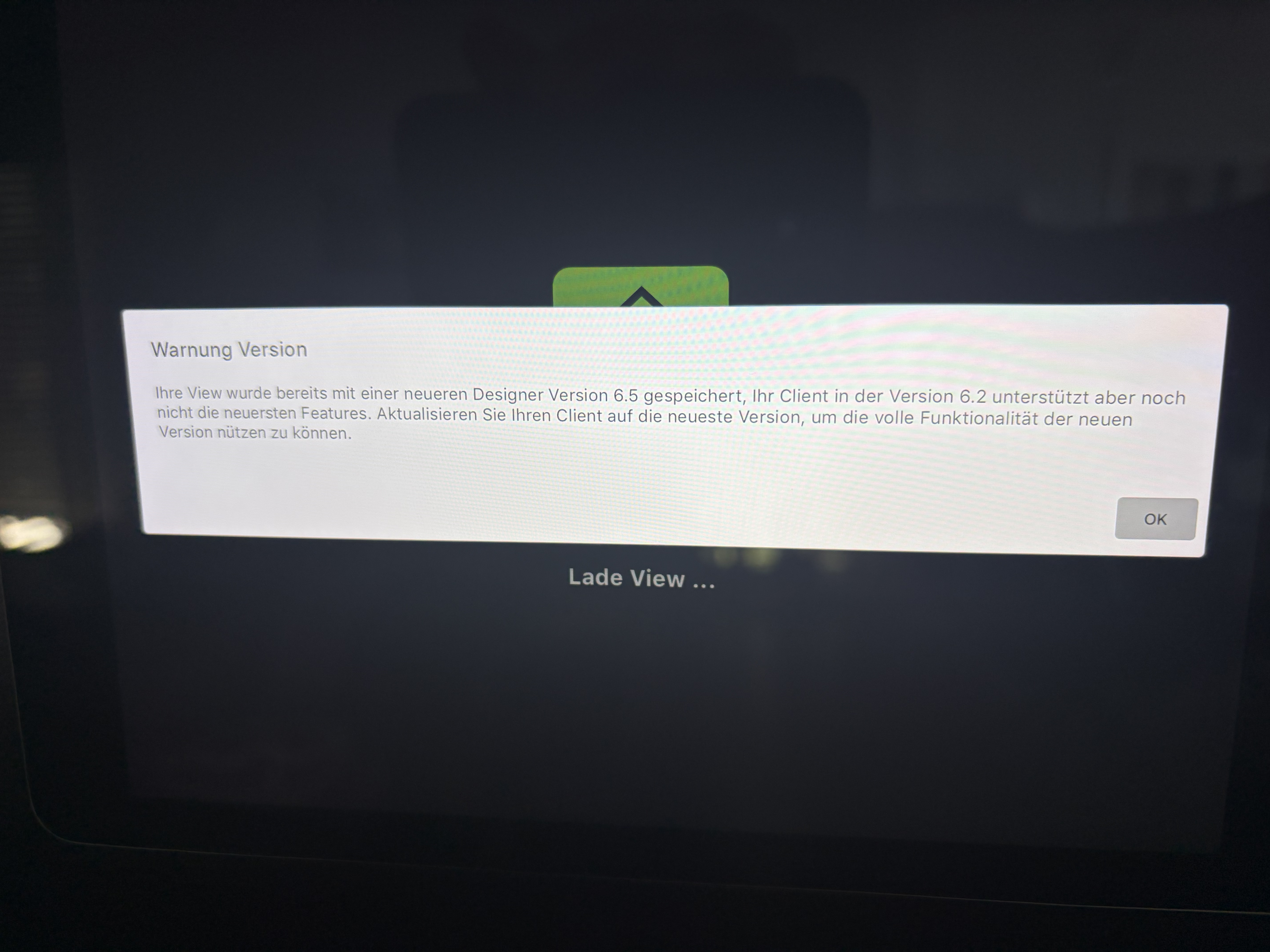

Gleiches Problem.. kann man das irgendwie ausschalten?? Hab noch paar ältere iPads fest verbaut, die ihren Dienst auch nach 10 Jahre super tun - nur der Hinweis nervt ..
Du könnest ein kleines PHP Skript verwenden und die Version der View verändern (vorher aber unbedingt Backup der View machen) :wink:
