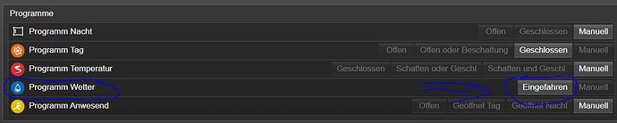

gerade habe ich das Profil „Wetter“ konfiguriert und ich habe einen Regensensor & einen Windsensor konfiguriert. Beide Werte werden mir korrekt im Webinterface angezeigt und auch die Überschreitungen werden richtig angezeigt. Das konfigurierte Profil wird auch aktiv und somit im Webinterface farblich rot angezeigt. Die Aktoren sind alle von Homematic und laufen seit drei Jahren ohne Probleme.
Nur wird leider keine Aktion ausgeführt und die Markise fährt nicht rein. Gibt es die Möglichkeit ein Debugging durchzuführen oder hat jemand einen Lösungsansatz?
Viele Grüße.
fussi24
So das Problem konnte ich selber lösen und vielleicht hilft es ja jemanden der später über diesen Eintrag stolpert.
Es gibt noch eine Konfigurationsmöglichkeit für das Profil Wetter im Beschattungselement. Wenn am dieses auf „Eingefahren“ einstellt, verhält sich die Steuerung auch wie gewollt.
