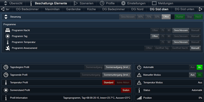

@manfred
Keine Ahnung – ich hab mal Deine Konfiguration ausprobiert (mit den auskommentierten Sensoren) und bekomm da gleich eine Fehlermeldung:
Hast Du eventuell in irgendeiner Konfigurationsdatei ein “return” eingebaut (IPSTwilight, IPSLogger)
Hallo Andreas,
ich kann mich erst heute wieder melden.
hier noch mal meine aktuelle Konfig für IPSTwilight:
