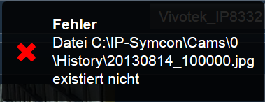

Bei mir behebt die Änderung meinen Fehler nicht.
Jedes Mal, wenn ich von einem Tab zum IPCam-Tab wechsle erscheint angehängte Fehlermeldung.
Zudem habe ich meine Einstellungen angehängt.
Die gesuchte Datei enthält immer das aktuelle Datum und die 100000 am Ende. Vermutlich für 10:00 Uhr.
Ich vermute fast, dass das etwas mit dem Zeitraffermodus zu tun hat…
Den Fehler finde ich leider nicht…
EDIT:
Mit der 2.50.9 existiert das Problem bei mir immer noch.
Bei mir entstand der Fehler glaube ich beim Update von 2.50.6 auf 2.50.8 im Zuge meines IPS 3.0 updates.
Es hängt auf jeden Fall mit der History zusammen, hast Du schon mal versucht einfach mal ein akutelles Bild zu machen oder einfach auf ein anderes History Bild zu navigieren.
Ich denke die History will ein Bild anzeigen was nicht existiert und darum kommt der Fehler (von einem Container, der gerade nicht sichtbar ist)
Bei meiner ersten Cam (Cam 0) habe ich den selben Error und kann auch nicht in der History navigieren.
Bei den 3 weiteren baugleichen mit selben Einstellungen klappt das - auch kein Fehler mit der Histroy…
Was brauchst Du um den Fehler nach stellen zu können ?
p.s. habe jetzt das als fehlend bemängelnde durch Umbenennung „erzeugt“ - nun ist der Fehler weg und ich kann auch navigieren…
@Brovning teste das mal so !
aber dieses fehlende Bild musst du dann jeden Tag manuell erstellen, da der Name das aktuelle Datum beinhaltet.
Bei mir ist die History zudem eigentlich deaktiviert.
Nö.
Seither läuft das bei mir. Fehler taucht nicht mehr auf.
Jetzt sehe ich es erst. Das ist ja gar nicht das aktuelle Datum.
Bei mir ist es der 14.08.2013. Warum auch immer…
Mal so ne Überlegung:
Kann es sein, dass IPSCam, wie eingestellt, die History nach x Tagen löscht und damit auch das Bild,
welches derzeit unter „History“ angezeigt wird.
Dann kommt nämlich auch bei mir diese Fehlermeldung. Wenn ich dann unter „Bild“ „Speichern“ drücke
normalisiert sich das ganze wieder.
Hab das ganze etwas entzerrt indem ich die History auf die maximalen 70 Tag eingestellt habe.
