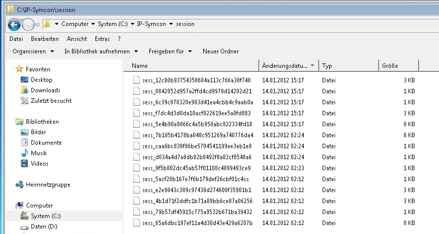

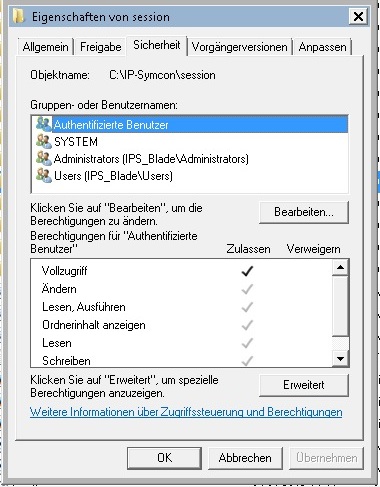

Der angegebene Pfad ist gültig und die Schreibrechte darauf sind ebenfalls da. Es wird auch immer geschrieben (siehe Screenshot 1).
Auch die Rechte auf dem Ordner habe ich geprüft. Alle im Screenshot 2 gezeigten User haben Vollzugriff.

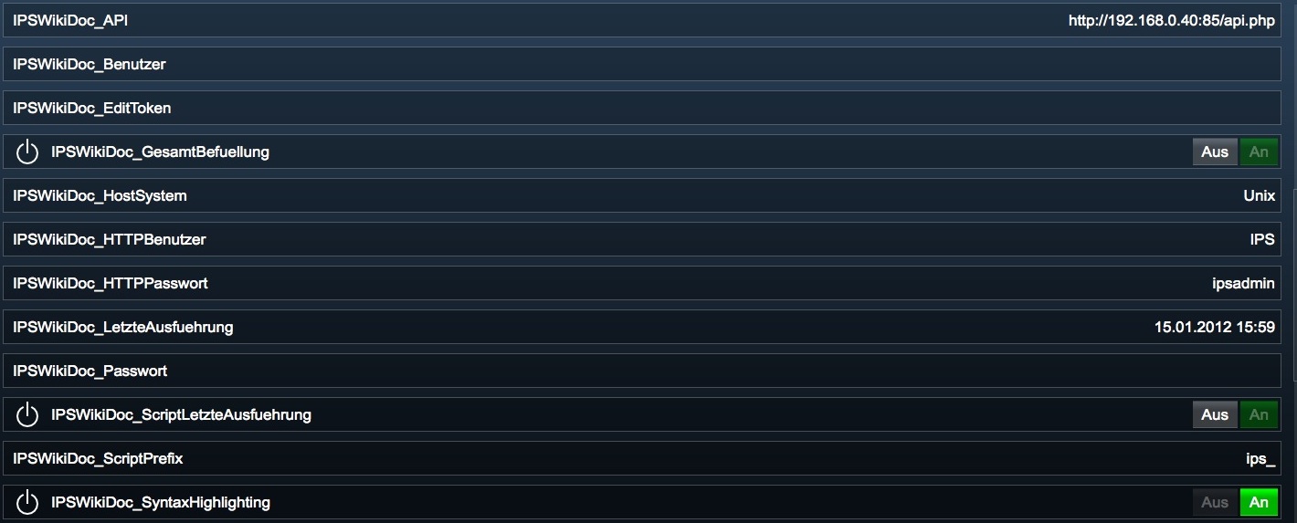

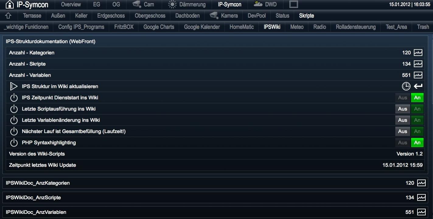

Die extensions habe ich noch nicht installiert. Aber vielleicht kann mir da jemand helfen. (Nuke und geShi und was man sonst noch so braucht.
Allerdings habe ich beim Skriptdurchlauf folgenden Fehler:
Ansonsten läuft es soweit (siehe Screenshot).
Es werden auch Seiten usw. angelegt. Allerdings habe ich die Seite:
IPS_Strukturdokumentation nicht.
Notice:  Undefined index: token in C:\IP-Symcon\scripts\TM_WikiFunktionen.php on line 125
Notice:  Undefined index: sessionid in C:\IP-Symcon\scripts\TM_WikiFunktionen.php on line 126
Die betroffenen Zeilen (125 und 126) wären dann in der TM_WikiFunktionen.php:
	$token = $erg['login']['token'];
		$session = $erg['login']['sessionid'];
Kann mir jemand weiterhelfen ?
Björn

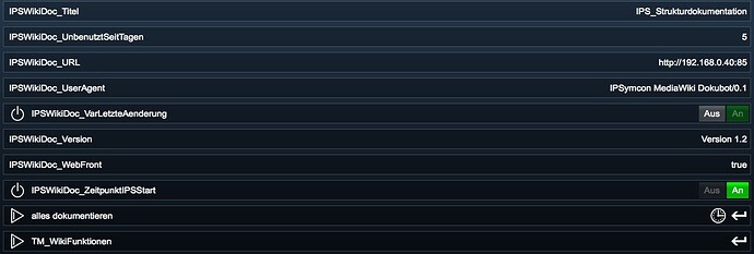

Hallo Blörn,
wäre es möglich, dass Du mit dem Benutzernamen und Passwort durcheinander geraten bist.
Es gibt zwei Blöcke, wo man Benutzer/Passwort eintragen kann:
1. Falls dein Wiki per .htaccess geschützt ist (du also im Browser schon Benutzer/Passwort eingeben musst, bevor du überhaupt das Wiki siehst):
Dafür lauten die Variablen: IPSWikiDoc_HTTPBenutzer und IPSWikiDoc_HTTPPasswort.
Die sind meistens leer - bei Dir aber mit ipsadmin und IPS gefüllt.
2. Die Daten des MediaWiki Benutzers (den Du auf jeden Fall im Wiki selbst anlegen musst).
Hier lauten die Variablen IPSWikiDoc_Benutzer und IPSWikiDoc_Passwort.
Diese beiden Variablen sind laut deinem Screenshot aber leer.
Vielleicht reicht es schon die Zugangsdaten in (2) einzutragen und aus (1) rauszulöschen.
