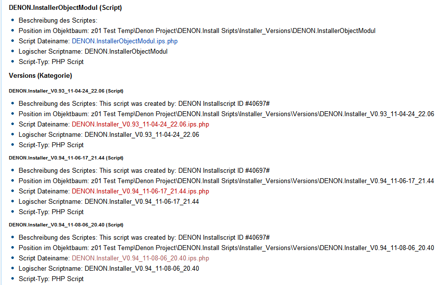

ich hab inzwischen das Wiki durchgescrollt. Wie es scheint hat der Script-Bot genau 5 Scripte in einer bestimmten Kategorie im Objektbaum nicht erwischt (auch nach nochmaligem Starten nicht):
z01 Test Temp\Denon Project\DENON.Install Sripts\Installer_Versions\Versions, siehe Bild im Anhang. Die Scripte in der Kategorie darüber (z01 Test Temp\Denon Project\DENON.Install Sripts\Installer_Versions) sind aber vorhanden. Ich hab keine Idee, woran das liegen kann oder welches Muster dahinter stecken könnte

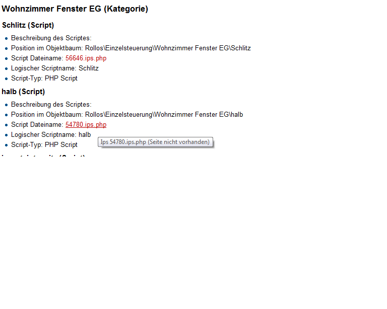

gehen die links zu deinen Skripten?
EDIT: Skript aus Post #34 genommen und geht jetzt :eek:

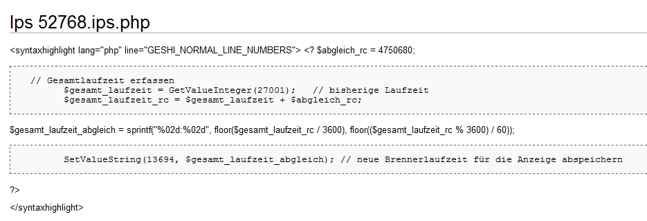

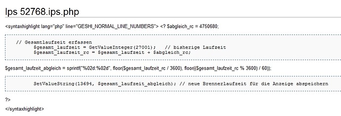

<syntaxhighlight lang="php" line="GESHI_NORMAL_LINE_NUMBERS">
Du könntest auch testweise eine neue Seite direkt im Wiki anlegen mit folgendem kleinen Inhalt und testen ob das Syntaxhighlighting klappt.
