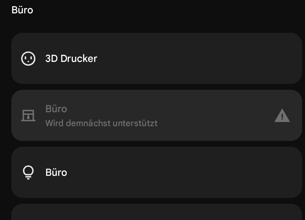

Ergänzend dazu einmal wie es Licht aussieht und beim Rollo. Es sind beides Symcon Geräte

Ich habe jetzt endlich mal die Zeit gefunden und geschaut. Ich habe eine simple Lampe erstellt und konnte diese in einer Google Automation wunderbar als Auslöser nutzen. Betrifft es vielleicht nur manche Geräte? Oder hat Google mittlerweile nachgebessert? Könnt ihr mal bei euch schauen, ob das Thema noch aktuell ist?
ja, das hat sich gebessert, bis auf die Rollos, da steht immer noch
Aber Lampen/Schalter/Steckdosen gehen jetzt als Auslöser, Rollos noch nicht, aber sie können mittlerweile geschaltet werden, das ist also schon mal besser.
Das klingt doch schonmal viel besser als vorher. Bei den Rollos schaue ich dann nochmal, ob ich da was nachvollziehen kann.
