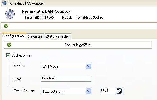

Was hast du als Port eingegeben im EventServer? Hast du den Wert 5544 verändert!?
Das ist völlig egal , was ich da angebe. mit 5544 als default habe ich erstes configuriert. Gleiche Fehler , dann 1002, oder drei stellig 888, (immer den service neu gestartet) dieser Fehler komm immer , und zwar sofort. Xp kann ich schon garnicht mehr kleiner machen.
Ist das bei dem Sniffer ein Tippfehler? Oben 2001 unten 1002?
Ich habe wieder zurück auf 5544 default gesetzt.
Also bidcos service runter , /docum…/bidcos.conf geändert, service starten.
Ips im event service 5544 eintragen. IPS service restarten.
Dann kommt in der log dieser Fehler

Hab ich auch so in der Settings.xml
      <ID49148>
        <Type Value="1"/>
        <Name Value="HomeMatic LAN Adapter"/>
        <ParentID Value="0"/>
        <Info/>
      </ID49148>
      <ID Value="49148">
        <UniqueID Value="{A151ECE9-D733-4FB9-AA15-7F7DD10C58AF}"/>
        <ModuleName Value="HomeMatic Socket"/>
        <ModuleType Value="1"/>
        <Settings>
          <Mode Value="1"/>
          <Open Value="-1"/>
          <Host Value="localhost"/>
          <Port Value="5544"/>
          <IPAddress Value="192.168.2.211"/>
        </Settings>
      </ID>
