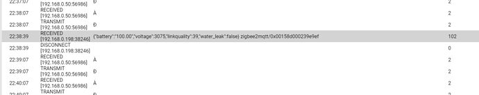

Das ließ noch mal Kais Beitrag, installiere das Modul und Stelle die Fragen dort im Thema.
IP-Symcon 5.1 goes MQTT - Seite 17
Mit meinem Modul.
Dort musst du nur das Topic angeben.
Im Screenshot siehst du das Topic 0x00158 usw.
Ich verschiebe die Beiträge morgen in den richtigen Thread. Funktioniert per Tapatalk nicht so gut.
Hallo Alex,
die Topics/Devices sollten dann langsam im MQTT-Configurator auftauchen. Dort kannst du sie auswählen und mit ERSTELLEN oder ALLE ERSTELLEN als Variablen in Symcon einrichten. Wobei du in den Variablen nur die JSON-Strings finden kannst, die du händisch zerpflücken müsstest. Mit Kai´s zusätzlichem Modul geht es dann aber doch ganz einfach.
