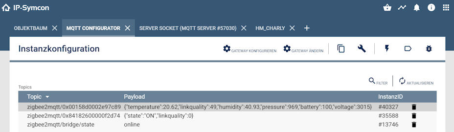

Hallo Zusammen,
nachdem IP-Symcon nun auch MQTT kann, habe ich mir einen Shelly1 besorgt um das direkt auszuprobieren. Die Teile sind wirklich super! Basisinstallation über die App kein Problem.
Danach die Server Instanz erzeugt
![MQTT6.jpg](https://community.symcon.de/uploads/default/original/3X/6/2/62dd0ef40555ff5f762ab6a04971aeaf88c62d08.jpeg)
dann eine Client Instanz mit dem passenden Topic zum Schalten angelegt
![MQTT5.jpg](https://community.symcon.de/uploads/default/original/3X/9/c/9c501f07d82a50a46c107ccd6b0ae0ad56deda44.jpeg)
und zu guter letzt kleiner Test, ob der Schaltvorgang auch funktioniert.
Leider tut sich da nichts. Die passende Variable wird umgesetzt, aber es wird nichts geschaltet und auch im Debug vom Server Socket ist nichts zu sehen. Ich vermute einen komplett dämlichen Fehler bei mir. Hat jemand einen Rat? Danke!
Frank
In der Basisinstallation bei der IP Adresse das Port angeben. Bei Dir ist das 192.168.3.93:1883
Gruss!
Tom

Hi Tom,
danke das war der Fehler, zumindest fast. Nach eintragen des Ports kommen nun Meldungen vom Device rein und auch im Konfigurator erscheinen nun automatisch die passenden Einträge. Wenn ich über das Web-Portal des Shelly schalte, kommen diese Meldungen perfekt und ohne Verzögerung an. Allerdings gelingt es immer noch nicht etwas zu senden. Im Debug erscheint kein „TRANSMIT“. Hast Du noch eine Idee?
![MQTT8.jpg](https://community.symcon.de/uploads/default/original/3X/9/7/9743b748710ccb5bacbb8da19d0605b74efa66e4.jpeg)
Frank
