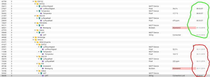

Ja, nach neustart ips funktioniert es sofort wieder ohne jeglichen Eingriff am ESPEasy.
Der ESP scheint sich neu zu verbinden - trennt aber sofort die Verbindung. Ich habe aber ein Idee woran das liegen könnte.
Das scheint der IPS-KS-MQTT Client nämlich auch zu machen.
Meine Beobachtung mit dem MQTT Server :
Tasmota Module (mit Kai’s IPS Tasmota Modulen)laufen soweit ohne Probleme, und sind immer verbunden.
Shelly Module (mit Kais’s IPS Shelly Modulen) laufen ach ohne Probleme.
Kai’s MQTTSync Modul macht zum Tageswechsel Probleme, letzte Var Änderungen sind hier um ca 00:05 Uhr.
Dabei bleibt der Client Socket (von Kai’s MQTTSync)offen, und es ist auch kein Fehler zu sehen.
Wenn ich dann den Client Socket(MQTTSync) trenne und wiederverbinde, läuft es wieder bis ca.00:05 Uhr zum nächsten Tag.
Mein MQTT hat dies mal über 24 Stunden ausgehalten.
Läuft also bis jetzt immer noch.
Wieso soll es denn Mqtt Server interessieren ob ein Gerät
erreichbar ist oder nicht? Nicht erreicht, ist dann eben so.
Kann ja net alles dann hängen bleiben.
Ich vermute der Fehler tritt auf, wenn die Verbindung zu MQTT (vom ESP) abbricht (währenddessen Nachrichten in der Queue landen) und diese dann beim Connect versendet werden. Ich habe eine Idee für einen Fix - muss nur mal schauen wie ich das gut testen kann.

Um 00:05 war wieder Schluß.
Client Socket vom IPS-KS-MQTT Client trennen undneu verbinden, dann geht es wieder.
Also lasse ich mein Skript (trennen - verbinden um 00:05 Uhr) mal wieder laufen.

so nun nach paar Tagen hat heute bei mir gegen 21.00 MQTT aufgehört zu arbeiten.
Habe auch 5 MQTT Server, alle sind hängen geblieben oder gestoppt.
Davor die Tage lief alles, gut das ich Zuhause war. Sonnst hätte mir das Beleuchtung angelassen.
Nun auch mal ne Frage wie soll ein Script aussehen zum neustarten von MQTT, möchte ein Taster setzen
oder es mit Alexa schalten oder über die App ausführen. Sonst muss man immer den Rechner anwerfen.
Hier ist der Log, vielleicht sehen die Profis was woran es liegen könnte:

so heute hat mein MQTT wieder zerschossen.
Das gleiche abspiel wie gestern, vorne am Hof wo ziemlich viel Beleuchtung angehen muss.
Arbeite aber viel mit Timer Scripten, dazu muss ich sagen IPS auf dem Raspberry mit Mosquitto, hatte
das nie gestört. Weiß ja nicht ob es damit hängen könnte.
Console und WebOberfleche laufen weiter, wie könnte ich den Neustart des Servers über
Weboberfläche tun?
Hier der Log noch mal:

Danke euch
Ich habe aktuell nun zwei ESP laufen.
Interessanterweise kommen nun bei einem der zwei keine Daten mehr bei IPS an.
Die Daten des anderen kommen aber weiterhin an.
Der ESP sendet definitiv seine Werte nur IPS nimmt die nicht an.
Deshalb würde ich ebenfalls gerne wissen, ob man den Mqtt Server in IPS irgendwie neustarten kann,
ohne das komplette IPS Neustarten zu müssen.
Hallo Gemeinde,
ich habe auch 5 ESPs, von denen mir gestern Abend 3 ausgestiegen sind.
Die Webseite der ESPs war aber noch erreichbar.
IPS neu gestartet, und dann war es wieder gut.
Ein paar Stunden zuvor hatte ich von 5.2 auf 5.3 stable geupdatet.
IPS läuft bei mir auf einem Windows 10 PC.

03.12.2019 07:04:09 | 00000 | MESSAGE | ScriptEngine | Zu viele gleichzeitige Skripte. Verwerfe Ausführung...
03.12.2019 07:04:18 | 00000 | MESSAGE | ScriptEngine | Zu viele gleichzeitige Skripte. Verwerfe Ausführung...
03.12.2019 07:04:18 | 59746 | DEBUG | Event Control | Wiederverbinden [Client Socket (HarmonyHub #53501)] übersprungen. Nächster Versuch: 03.12.2019 07:07:11
03.12.2019 07:04:28 | 00000 | MESSAGE | ScriptEngine | Zu viele gleichzeitige Skripte. Verwerfe Ausführung...
03.12.2019 07:04:38 | 00000 | MESSAGE | ScriptEngine | Zu viele gleichzeitige Skripte. Verwerfe Ausführung...
03.12.2019 07:04:39 | 00000 | MESSAGE | ScriptEngine | Zu viele gleichzeitige Skripte. Verwerfe Ausführung...
03.12.2019 07:04:43 | 00000 | MESSAGE | ScriptEngine | Zu viele gleichzeitige Skripte. Verwerfe Ausführung...
03.12.2019 07:04:58 | 00000 | MESSAGE | ScriptEngine | Zu viele gleichzeitige Skripte. Verwerfe Ausführung...
03.12.2019 07:05:08 | 00000 | MESSAGE | ScriptEngine | Zu viele gleichzeitige Skripte. Verwerfe Ausführung...
03.12.2019 07:05:09 | 00000 | MESSAGE | ScriptEngine | Zu viele gleichzeitige Skripte. Verwerfe Ausführung...
03.12.2019 07:05:18 | 59746 | DEBUG | Event Control | Wiederverbinden [Client Socket (HarmonyHub #53501)] übersprungen. Nächster Versuch: 03.12.2019 07:07:11
03.12.2019 07:05:28 | 00000 | MESSAGE | ScriptEngine | Zu viele gleichzeitige Skripte. Verwerfe Ausführung...
03.12.2019 07:05:33 | 00000 | MESSAGE | ScriptEngine | Zu viele gleichzeitige Skripte. Verwerfe Ausführung...
03.12.2019 07:05:38 | 00000 | MESSAGE | ScriptEngine | Zu viele gleichzeitige Skripte. Verwerfe Ausführung...
03.12.2019 07:05:39 | 00000 | MESSAGE | ScriptEngine | Zu viele gleichzeitige Skripte. Verwerfe Ausführung...
03.12.2019 07:05:58 | 00000 | MESSAGE | ScriptEngine | Zu viele gleichzeitige Skripte. Verwerfe Ausführung...
03.12.2019 07:06:08 | 00000 | MESSAGE | ScriptEngine | Zu viele gleichzeitige Skripte. Verwerfe Ausführung...
03.12.2019 07:06:09 | 00000 | MESSAGE | ScriptEngine | Zu viele gleichzeitige Skripte. Verwerfe Ausführung...
03.12.2019 07:06:18 | 59746 | DEBUG | Event Control | Wiederverbinden [Client Socket (HarmonyHub #53501)] übersprungen. Nächster Versuch: 03.12.2019 07:07:11
03.12.2019 07:06:23 | 00000 | MESSAGE | ScriptEngine | Zu viele gleichzeitige Skripte. Verwerfe Ausführung...
03.12.2019 07:06:28 | 00000 | MESSAGE | ScriptEngine | Zu viele gleichzeitige Skripte. Verwerfe Ausführung...
03.12.2019 07:06:38 | 00000 | MESSAGE | ScriptEngine | Zu viele gleichzeitige Skripte. Verwerfe Ausführung...
03.12.2019 07:06:39 | 00000 | MESSAGE | ScriptEngine | Zu viele gleichzeitige Skripte. Verwerfe Ausführung...
03.12.2019 07:06:48 | 00000 | MESSAGE | ScriptEngine | Zu viele gleichzeitige Skripte. Verwerfe Ausführung...
03.12.2019 07:06:58 | 00000 | MESSAGE | ScriptEngine | Zu viele gleichzeitige Skripte. Verwerfe Ausführung...
03.12.2019 07:07:08 | 00000 | MESSAGE | ScriptEngine | Zu viele gleichzeitige Skripte. Verwerfe Ausführung...
03.12.2019 07:07:09 | 00000 | MESSAGE | ScriptEngine | Zu viele gleichzeitige Skripte. Verwerfe Ausführung...
03.12.2019 07:07:13 | 00000 | MESSAGE | ScriptEngine | Zu viele gleichzeitige Skripte. Verwerfe Ausführung...
03.12.2019 07:07:18 | 59746 | MESSAGE | Client Socket | Einstellungen gespeichert
03.12.2019 07:07:18 | 59746 | MESSAGE | Client Socket | Öffne Socket...
03.12.2019 07:07:21 | 59746 | ERROR | Event Control | Wiederverbinden [Client Socket (HarmonyHub #53501)] fehlgeschlagen = No route to host
03.12.2019 07:07:25 | 18344 | MESSAGE | Server Socket | Eingehende Verbindung...
03.12.2019 07:07:25 | 18380 | ERROR | FlowHandler | Kann Daten nicht zur Instanz #18380 weiterleiten: Packet was not fully consumed, Buffer: 474554202F20485454502F312E310D0A486F73743A203132372E302E302E313A313838340D0A436F6E6E656374696F6E3A206B6565702D616C6976650D0A4163636570742D456E636F64696E673A20677A69702C206465666C6174650D0A4163636570743A202A2F2A0D0A557365722D4167656E743A20707974686F6E2D72657175657374732F322E31382E340D0A0D0A
03.12.2019 07:07:25 | 18344 | WARNING | Server Socket | Fehler beim Lesen: Bad file descriptor
03.12.2019 07:07:27 | 00000 | MESSAGE | Kernel | Deinitialisiere...
03.12.2019 07:07:27 | 00000 | MESSAGE | ScriptEngine | Warte auf Beendigung aller Skript-Threads...
