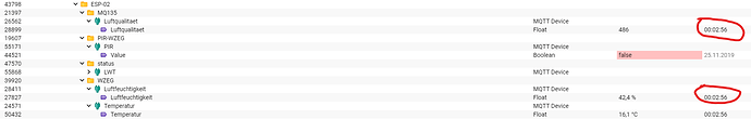

Nachdem ich nun einen weiteren dran gehängt habe und IPS auf RC1 upgedatet habe,
kommen die Daten ein paar Stunden an und dann auf einmal nicht mehr.
Ich hatte natürlich zuerst die WLAN Verbindung oder die Hardware im verdacht.
Aber das ESPEasy Webinterface war weiter erreichbar und die Werte wurden dort auch ordentlich angezeigt.
Test halber habe ich dann in ESPEasy die IP Adresse vom IPS-Serrver auf einen Mosquitto Broker abgeändert und die Daten kamen dort fleißig an. Sobald ich IPS komplett neustarte kommen die Daten wieder an.
Ob das nun wirklich an IPS 5.3 RC liegt oder daran, dass ich eben nun ein weiteren Wemos D1 mini verwende weiß ich nicht. Ich habe das ganze noch nicht im produktiven Betrieb ich teste immer noch damit.
Aber ich würde schon gerne mehr von den Dingern verteilen, wenn es ordentlich funktioniert.
Bevor ich es vergesse die Messwerte werden Zyklisch alle 60 Sekunden an IPS gesendet.
Der Bewegungsmelder nur bei Zustandsänderung.
Hier mal ein Beispiel vom Log. Rot markiert sind die Ausfälle.

Heute Nacht um 00:02 Uhr ist MQTT wieder ausgestiegen.
Diesmal war nur ein einziger NodeMCU V3 mit ESPEasy am senden.
Das Webinterface des ESPEasy ist nach wie vor erreichbar.
Der ESP kann keine Verbindung zu IPS herstellen. Neustart des ESPEasy hat nichts bewirkt.
Hier mal Screenshot von IPS + ESPEasy und Dump von ips
