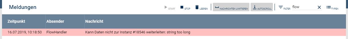

Im Meldungsfenster sehe ich vom MQTT Server auch eine Fehlermeldung:
09.07.2019 23:25:47 | FlowHandler | Kann Daten nicht zur Instanz #18546 weiterleiten: string too long
Ich habe mal die debug.txt angefügt. Dort sieht man bei Zeile 56,258 und 452 den zu langen String.

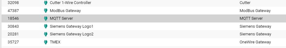

Welche Instanz ist die 18546. Ist es der MQTT Server oder die MQTT Geräte-Instanz? Ist das exakt die Fehlermeldung, die im Log kommt? Wir werfen diese Meldung nämlich nicht. Und mir wäre aktuell kein Limit bei Strings bekannt.
