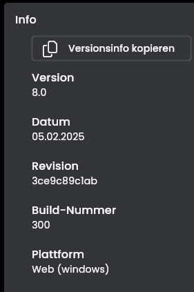

Zum Graphen-Zoom: Seid ihr auch mit der aktuellen Beta-Version unterwegs? Ich hatte da nämlich Ende Januar was gefixt…
Ich nicht, wenn du mit „ihr“ bambam und mich meinst.

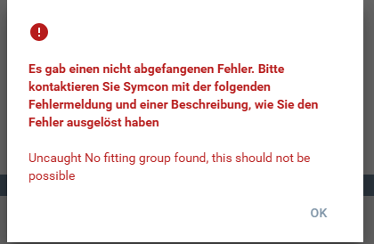

Ich wollte eine Vorlage kopieren und bekomme diesen Fehler
Tritt in der Web und Pro Konsole auf.
Sollte ebenfalls in der aktuellen Beta gefixt sein.

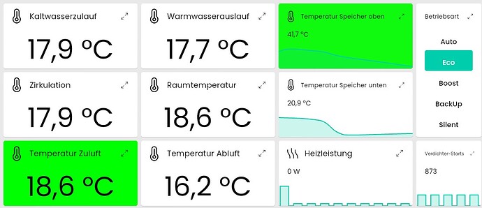

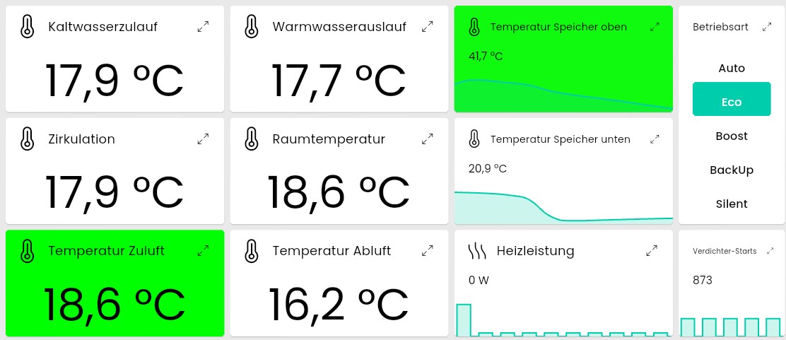

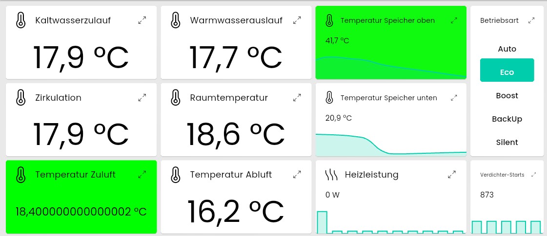

hat noch jemand das Problem, das manche Variablen plötzlich etliche Kommastellen anzeigen.
das springt in einigen Sekunden Abstand immer hin und her.
mal ist es normal
einen Augenblick später dann so…
Yupp, das ist mir auch schon aufgefallen
