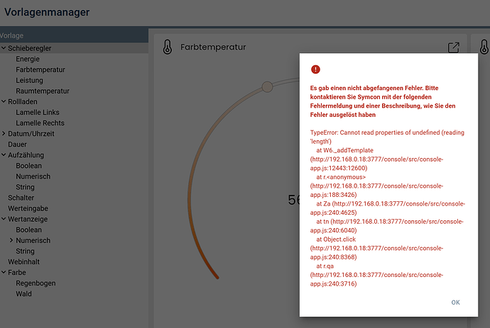

Beim Speichern einer Schiebereglervorlage ist mir jetzt schon zwei mal dieser Fehler gekommen. Wird aber gespeichert und kann verwendet werden
Konnte Darstellungswert für Schieberegler nicht bestimmen, diese Darstellung wird nicht angezeigt
{"code":-32603,"message":"Ungültiges JSON für Darstellungswert: \nWarning: Undefined array key \"MAX\" in C:\\Windows\\System32\\- on line 1\n\nWarning: Undefined array key \"MIN\" in C:\\Windows\\System32\\- on line 1\n\nWarning: Undefined array key \"MIN\" in C:\\Windows\\System32\\- on line 1\n\nWarning: Undefined array key \"STEP_SIZE\" in C:\\Windows\\System32\\- on line 2\n\nWarning: Undefined array key \"MIN\" in C:\\Windows\\System32\\- on line 6\n\nWarning: Undefined array key \"STEP_SIZE\" in C:\\Windows\\System32\\- on line 6\n"}
["{6B9CAEEC-5958-C223-30F7-BD36569FC57A}",2,{"CUSTOM_GRADIENT":"[{\"Value\":20,\"Color\":255},{\"Value\":80,\"Color\":16711680}]","DECIMAL_SEPARATOR":"Client","DIGITS":0,"GRADIENT_TYPE":3,"ICON":"temperature-full","INTERVALS":"[]","INTERVALS_ACTIVE":false,"MAX":80,"MIN":20,"PERCENTAGE":false,"PREFIX":"","STEP_SIZE":5,"SUFFIX":" °C","THOUSANDS_SEPARATOR":"","USAGE_TYPE":5}]
ich bekomme auch bei dem Vorlagenmanager den Fehler
Und kann es sein das nicht für alle Kategorien Vorlagen vorhanden sind? Bei den Schaltern habe ich z.B. keine Vorlagen.
Habe die letzte Beta vom 31.01.25 installiert.

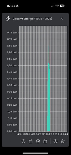

Liebes Symcon-Team,
ich hätte noch eine wirklich große Bitte bzgl. der neuen Graphen. :pray:
Die Gitter-/Rasterdarstellung ist im Vergleich zur alten Darstellung wesentlich prominenter und sagt mir persönlich garnicht zu. Die dezente grau gestrichelte Gitterdarstellung ist zweckdienlicher und lenkt weniger vom tatsächlichen Graphen ab.
Ihr würdet mir einen großen Gefallen tun, wenn ihr das noch anpassen könntet - falls nicht ohnehin schon im Backlog :wink:
Benny
neue Darstellung:
alte Darstellung:
4 „Gefällt mir“

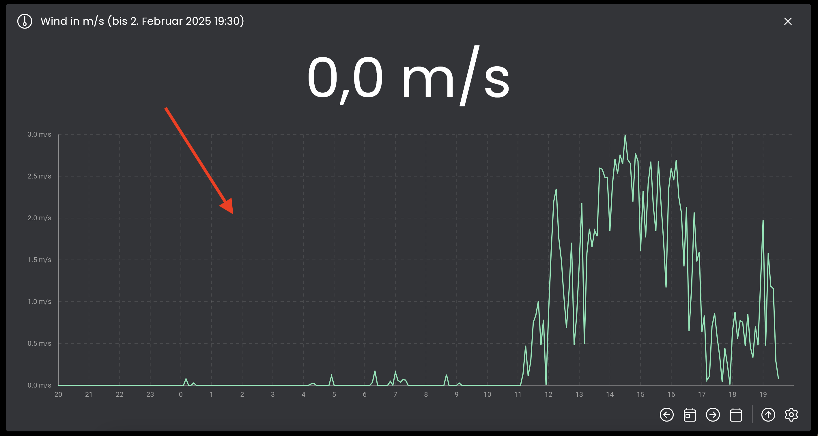

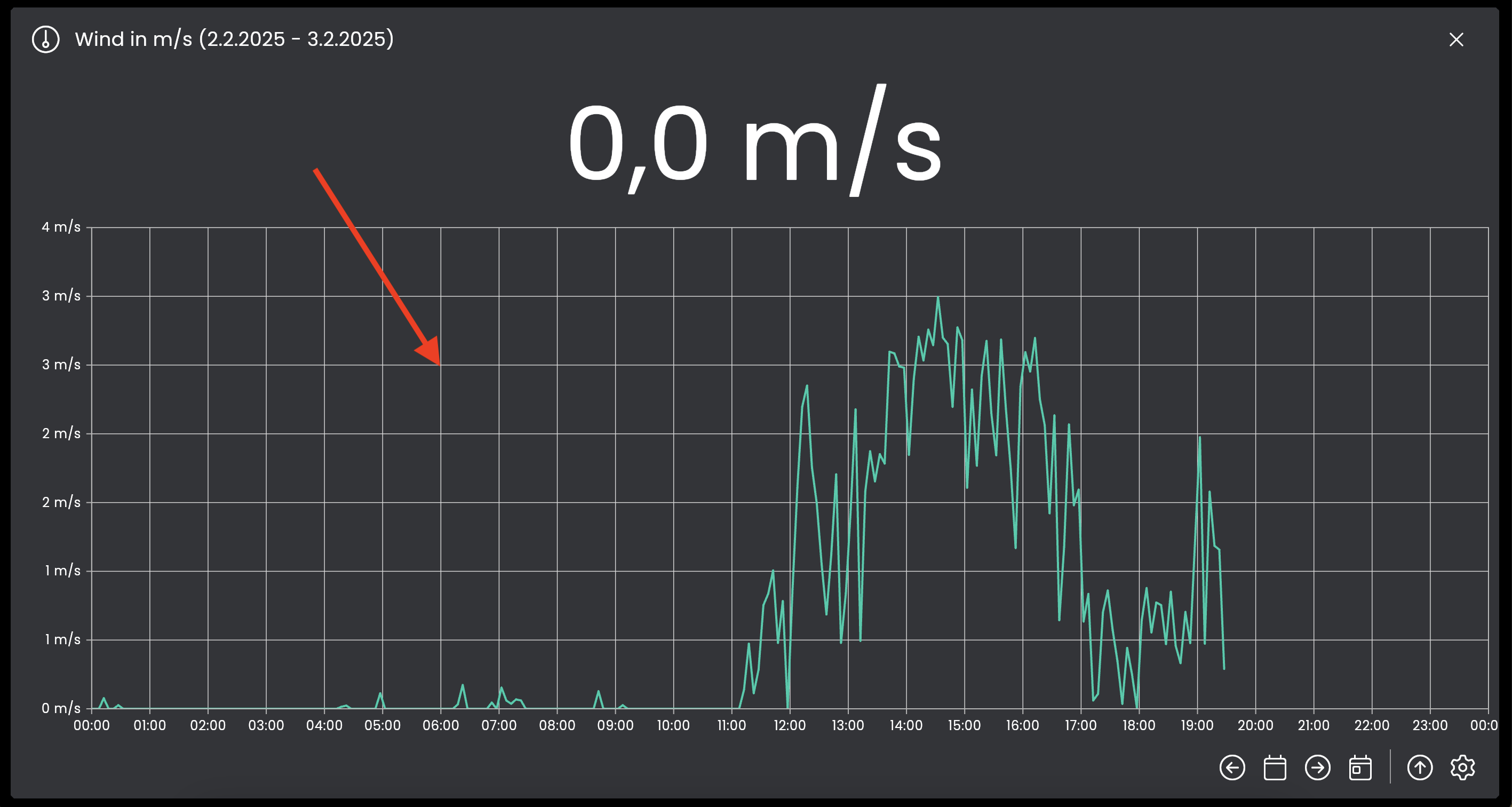

Ja, etwas dezenter wäre schöner. Und bitte auch nur dann eine Linie, wenn es auch ein Label gibt:
Das wäre viel eindeutlicher.

Mich erinnern die Kästchen an meine Volksschulzeit. Die karierten Hefte hatten eine ähnliche Optik :wink:

Kannst du das irgendwie nachstellen? Ich habe gerade ein bisschen rumgespielt, aber keinen Fehler bekommen…
Kann ich nachstellen, danke für die Meldung!

Es tritt offenbar nur bei einem Gradient (egal ob Temperatur oder Benutzerdefiniert) auf und auch nur dann, wenn der Minimalwert größer 0 ist.
Ich werde das noch in der Web-Console probieren
Edit: In der WebConsole tritt der Fehler nicht auf.

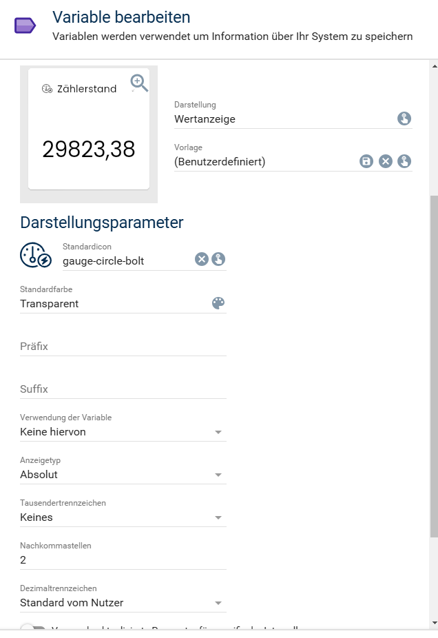

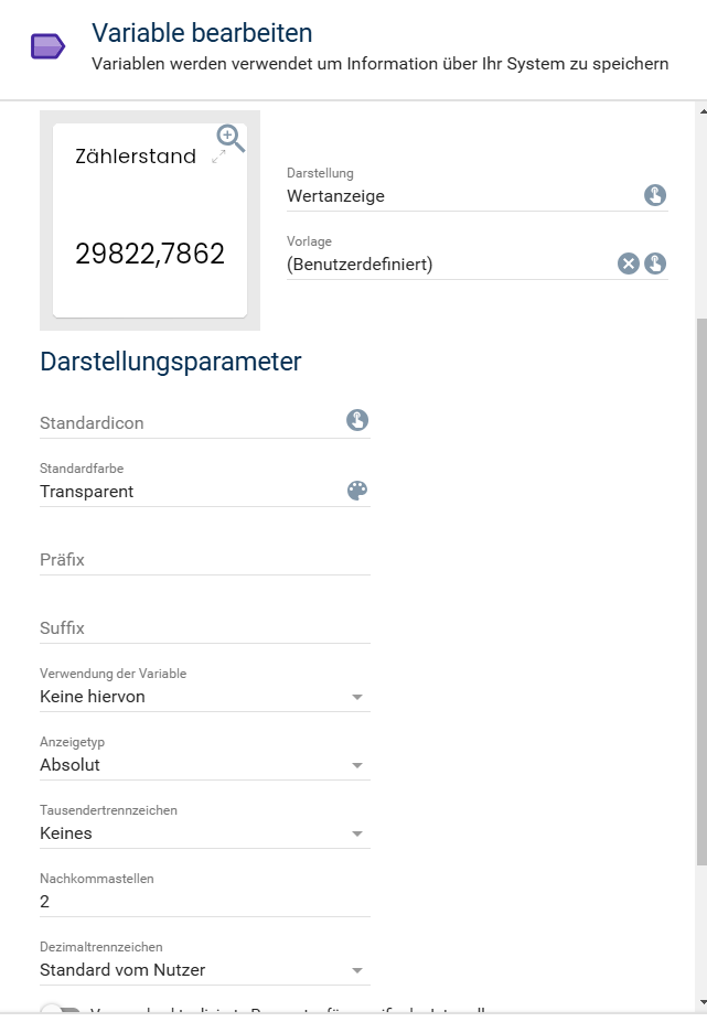

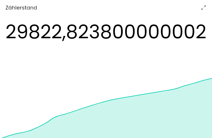

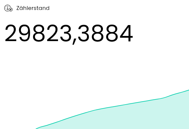

Ich habe auch Probleme mit der neuen Variablendarstellung. Die sind noch etwas buggy meiner Meinung nach. Ich schaffe es z.B nicht einen Wert mit zwei Nachkommastellen anzuzeigen und auch die Vorschau stimmt nicht mit dem überein was bei mir in der Visu letztlich angezeigt wird.
Beispiel:
Zwei Nachkommastellen sollen angezeigt werden aber in der Vorschau stehen vier
In der Visu sieht es dann wiederum so aus:
Der Fehler ist bekannt. Siehe viel weiter oben.
Total gut! Mit so einem Video kann ich deine Schritte exakt nachmachen und muss nicht rumraten :slight_smile: Leider kommt der Fehler bei mir trotzdem nicht. Bist du auch auf der aktuellen Beta unterwegs? Vielleicht ist der Fehler schon erledigt?
Und die Nachkommastellen sind in der aktuellen Beta auch schon behoben. Wenn ihr da also aktualisiert, dann sollte alles wieder wie gewünscht klappen.

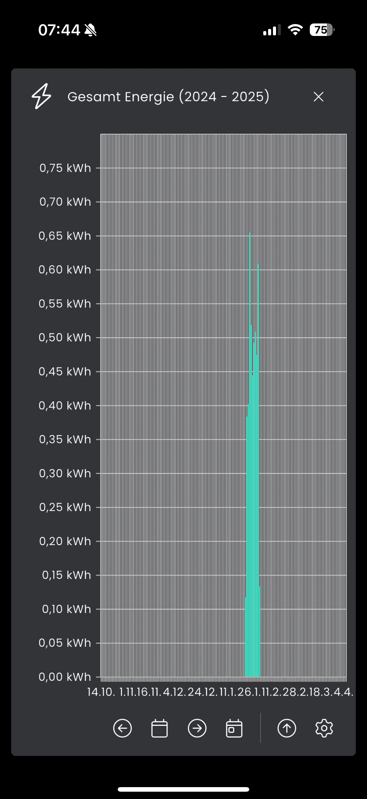

Hi, ich hab hier noch ein Beispiel für die prominenten Gitterlinien. Hier finde ich auch, dass in der Portrait Ansicht die Einteilung des Rasters viel zu fein sein kann. Das kann ruhig schon früher in größere Unterteilungen umgeschaltet werden.
Nein, keine Beta. Wie gesagt, der Fehler tritt NUR in der Legacy Konsole (oder wie auch immer ihr die installierte Version der Konsole nennt) auf. In der Web-Console kommt der Fehler nicht.
Das ist die Pro Konsole. Damit habe ich es auch probiert, auch wenn ich ehrlich gesagt keinen Grund sehe, warum sich Pro und Web unterschiedlich verhalten sollten. Na, vielleicht erledigt sich der Fehler ja auch mit der aktuellen Version von selbst :slight_smile:
Möglich. Habs eben noch mal in der Pro Konsole ( :wink: ) probiert. Eine Schiebereglervorlage mit min=0 und max=0, Gradient=Temperatur → kein Fehler. Mit min=20 und Rest gleich → Fehler. Wenn ich allerdings die Vorlage mit min=0, max=100, Gradient=Temperatur ändere auf min=20 dann kommt beim Speichern kein Fehler.
Kann ich nicht bestätigen. Ich habe die aktuelle Beta gerade geladen. In der Vorschau ist es jetzt zwar korrekt aber nicht in der Visu.
Dazu kommt, dass der Verlauf (aufgrund der Aufzeichnung der Variablenänderungen) in der Vorschau nicht angezeigt wird, in der Visu aber schon. Ist das gewollt?
