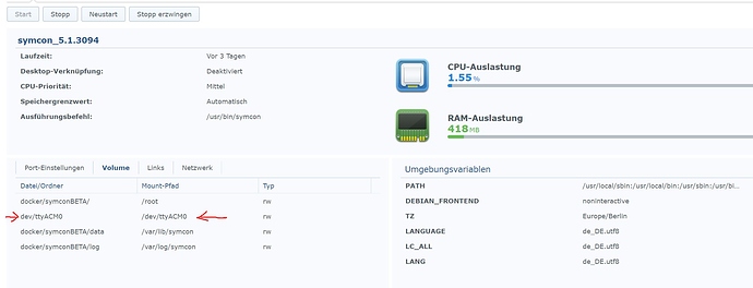

Auf Deinem Screenshot ist über freigeben die Option Device. Dort kannst Du das USB device mappen.

Das mit der Bridge leuchtet mir ein und das konnte ich auch in Container Dienst komfortable einstellen. Was sich mich nicht erschließt, wie ich im ONAP Containerdienst die Einstellung --privileged -v /dev/ttyACM0:/dev/ttyACM oder das Ordner Mapping -v /dev/ttyUSB0:/dev/ttyUSB0 einstellen kann. Finde keine Funktion die das hergibt.

Du musst nur die Pfade auf deine ändern und das hier entfernen
-v /dev/ttyACM0:/dev/ttyACM0
