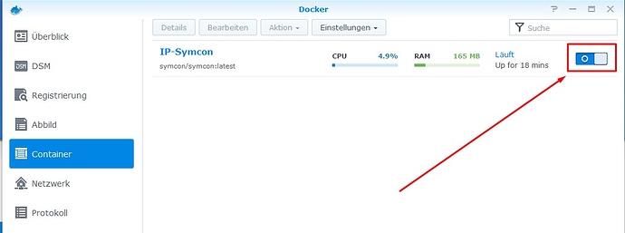

Also ich melde eine Teilerfolg, die Installation ging soweit gut wenn man denn weiß das man auf erweiterte Einstellungen klicken muss um die Volume einzustellen und nicht auf weiter ^^ OK aber Container gelöscht und neu erstellt. Habe noch Screens gemacht, kann ich später ggf noch hier einstellen.

So ich habs, entgegen der Anleitung nichts bei den Portweiterleitungen eintragen und die Einstellungen fürs Netzwerk beim Erstellen des Containers wie folgt machen.
Wichtig dabei scheint auch zu sein das auch bei DEAKTIVERTEN Containern keine Portweiterleitung für 3777 drin sein darf, da hat mich dann Klaus drauf gebracht
