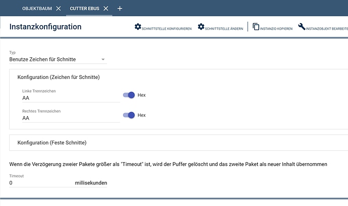

Ich habe mich die letzten Tage mit dem Umzug von IPSymcon 5.0 Windows7 -> Docker / QNAP 4.3.6.0867 beschäftigt.
System läuft auch - soweit ich es im Moment sehen kann - bis auf die Cutter.
In der Management Console sind meine Cutter ohne irgendwelche einstellbaren Optionen. Die brauche ich aber zur Aufbereitung des eBUS Datenstroms vom Client Socket.
Was mache ich falsch? Oder ist das erst in einer späteren Version vorgesehen?

Die Migration zu Docker sollte keinerlei Auswirkung auf die Cutter haben. Hast du mal ein Bild mit vorher/nachher Vergleich?
Paresy,
hier mal die beiden Screenshots:
IPS5 auf Win7 - alles ganz normal
IPS5 als Docker auf QNAP - da fehlen die Einstellungen
KlausPS
