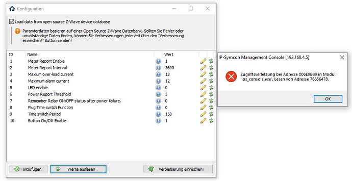

Hmm, meine hier haben die offensichtlich falschen Variablen nicht.
Gibt nur einige neue bzgl. Acceleration, die kommen wohl weil nun das Sensor Multilevel aktueller implementiert wurde.
Laden und aktualisieren klappt ohne Mecker und Timeout.

Nach nochmaligem Laden habe ich scheinbar auch keine falschen Variablen mehr.

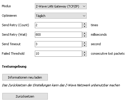

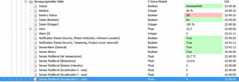

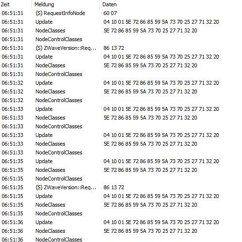

@herbertf: Auf dem Screenshot 1 vom AEONTEC Multisensor sind ebenfalls diese Dopplungen zu sehen. Liegt das Gerät irgendwo weiter weg im Netzwerk? Sind da ggf. irgendwelche Timeouts zu gering?
Nee, AEOTEC ca. 5m Luftlinie + einmal durch Decke und Wand - lag bei mir auf dem Schreibtisch, der Greenwave-Wallplug darunter
Die Timeouts im Gateway siehe Snapshot:
Was ist damit gemeint?

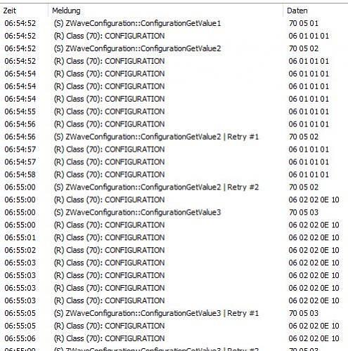

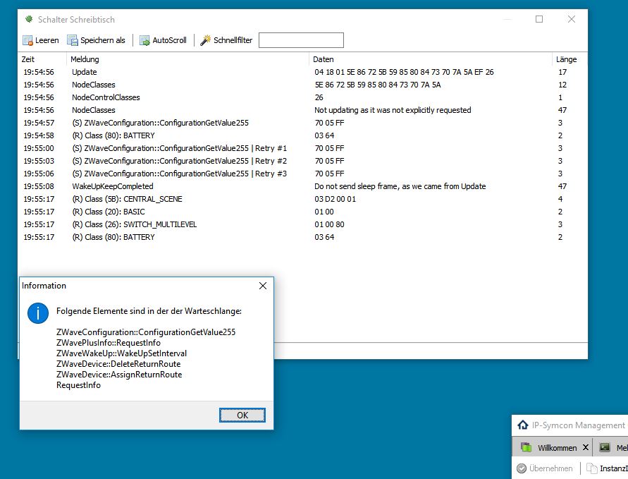

auch das Teil macht Zicken: Szenecontroler HKZW-SCN01
Wie du aus dem log siehst wünscht er sich bei der Abfrage der Konfiguration eine Antwort auf den Parameter 255.
Der Controler antwortet aber mit Class80 Battery.
Dadurch bleibt die Abfrage in der Warteschlange hängen und man kriegts sie nicht mehr raus.
So ähnliche Sachen hatten wir ja schon öfter.
Wäre es da nicht sinnvoll Konfigurationswerte von der Abfrage auschließen zu können, das wäre das konsequente Gegenstück zu den nun frei hinzufügbaren Parametern (wenn CD Jackson nicht stimmt).
Die Warteschlange auch selbst leeren zu können. zzt. kriegt man allfälligen Müll ja nicht mehr raus.
Alternative vieleicht auch mehrmal fehlgeschlagene Aufträge automatisch rauschmeißen, oder passend umsortieren

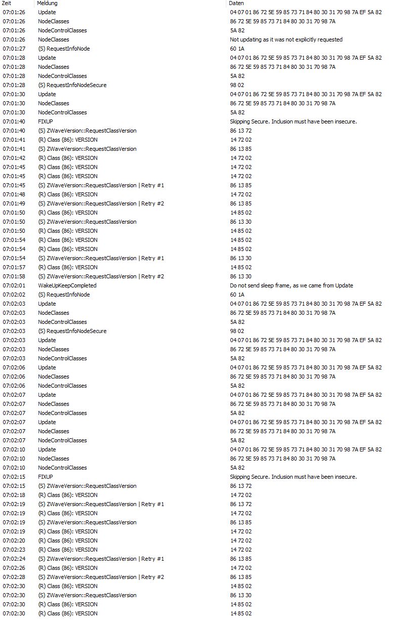

LOG des Szene Controller, wie man sieht blockiert die falsche/fehlende Antwort auf Abfrage von Parameter 255 die weitere Abarbeitung der Warteschlange
Dafür bin ich auch
