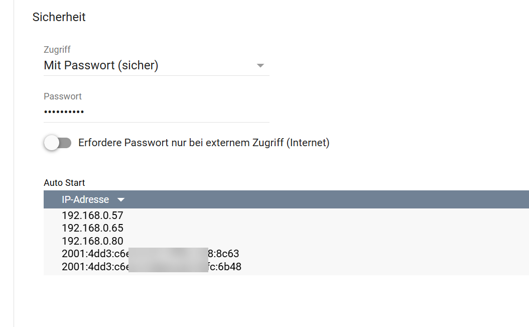

Du kannst dort auch ipv6 Adressen oder Bereiche eintragen :slightly_smiling_face:
Um zumindest das Thema zu lösen.
Bingo, herzlichen Dank! Nun funktioniert alles so, wie ich es mir erhofft hatte.
Die Lösung zusammengefasst:
  • Safari funktioniert, auch als Webapp, wenn man anstelle der IP den Hostnamen des IPS-Servers angibt
  • Es genügt die Standardinstallation von Symcon, der https//-Server mit dem Zertifikatsgedöns wird nicht benötigt
  • Für Auto-Login kann man neben IPv4 auch die IPv6 Adressen eintragen im Webfront-Konfigurator unter Sicherheit.
Damit läuft es bei mir nun wie gewohnt und erhofft. Danke für eure Hilfe!

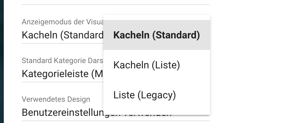

Aber sofern du nur die Diagramme brauchst, kannst du doch eine „neue“ Kachel-Visualisierung Instanz erstellen und diese im Modus „Liste Legacy“ betreiben und die neue App nur für die Graphen nutzen. Diese gibt es dort dann auch im Hochformat :slight_smile: → Vielleicht ist das ein gangbarer Weg für dich?
