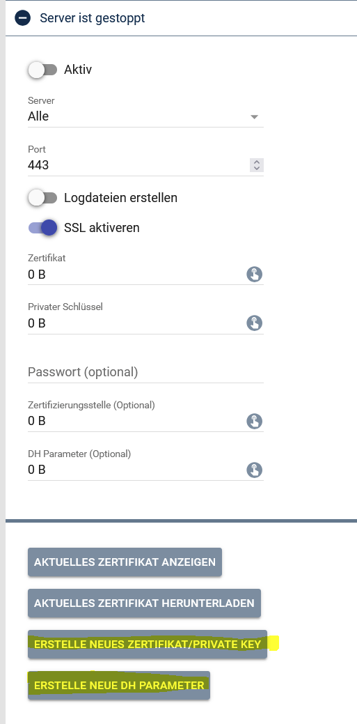

Du kannst ganz ohne Anleitung ein Zertifikat erstellen. Das ist seit einigen Versionen (vmtl. mindestens 9 Monate) in IP-Symcon auf Knopfdruck drin:
Diesem Zertifikat musst du dann manuell in deinem iPad vertrauen.
Damit das automatisch geht, muss es von einer im Browser hinterlegten (das kann man zumindest auf Win, Linux und Android auch selbst) Zertifizierungsstelle signiert sein.
Soll das eine öffentliche Zertifizierungsstelle (die der Browser bereits kennt) sein, muss es zwangsweise eine Domain sein, weil die - insbesondere interne - IP-Adressen nicht signieren.

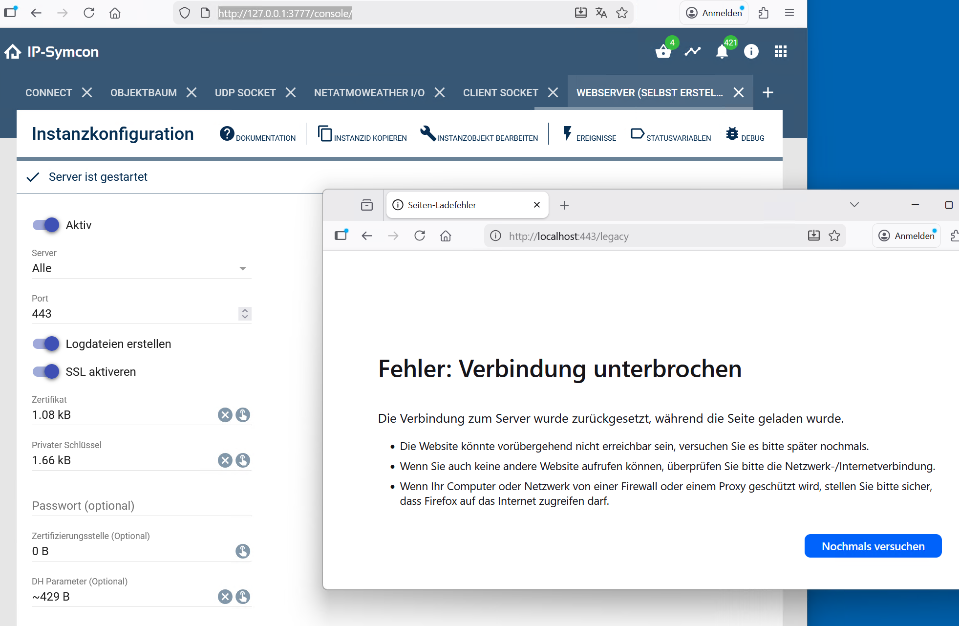

Danke, Tobias, aber ich komme trotzdem nicht weiter. Ich kann dir Workflows für Chipsimulation programmieren, das Webserverthema ist nicht mein Thema.
Du möchtest eine Secure Verbindung aufbauen. Daher muss der Pfad auch httpS statt http sein. Da Port 443 der Defaultport ist, kannst du dir dann auch die Angabe des Ports sparen. Also sowas wie https://localhost/legacy (vmtl mit / am Ende?)
Danke, das war der Fehler.
Die nächste Hürde ist nun, dass man im Webfront immer die Passwortabfrage bekommt, weil das iPad offenbar über IP v6 verbunden ist und damit die IP v4 Whitelist nicht greift.
Edit: mit manuell installiertem Zertifikat und über https:// lädt das Webfront in Safari immer noch ewig, das hat’s also nicht wirklich gebracht.

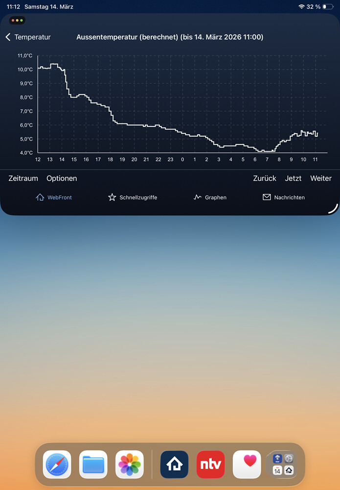

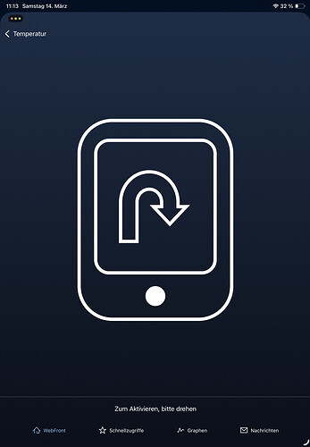

Der Grund, das so zu nutzen: eine häufige Anwendung ist bei mir die Darstellung von Diagrammen und bei Verwendung der Webfront-App (die alte App aus dem Appstore) kann man Diagramme nicht im Hochformat anzeigen lassen.
Diese willkürliche Einschränkung mag vor 10 Jahren für Mini-Displays sinnvoll gewesen sein, heute nervt es einfach, das iPad für Diagramme drehen zu müssen wenn der Rest des Webfront für Hochformat ausgelegt ist.

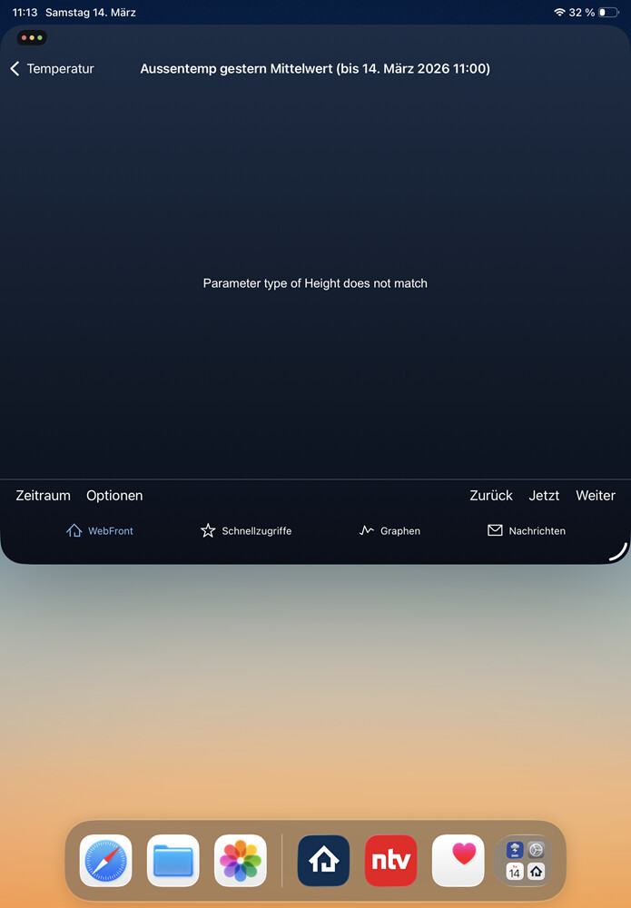

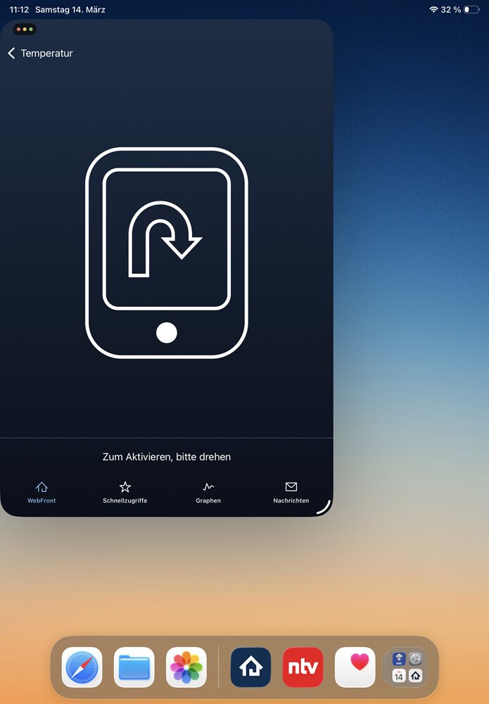

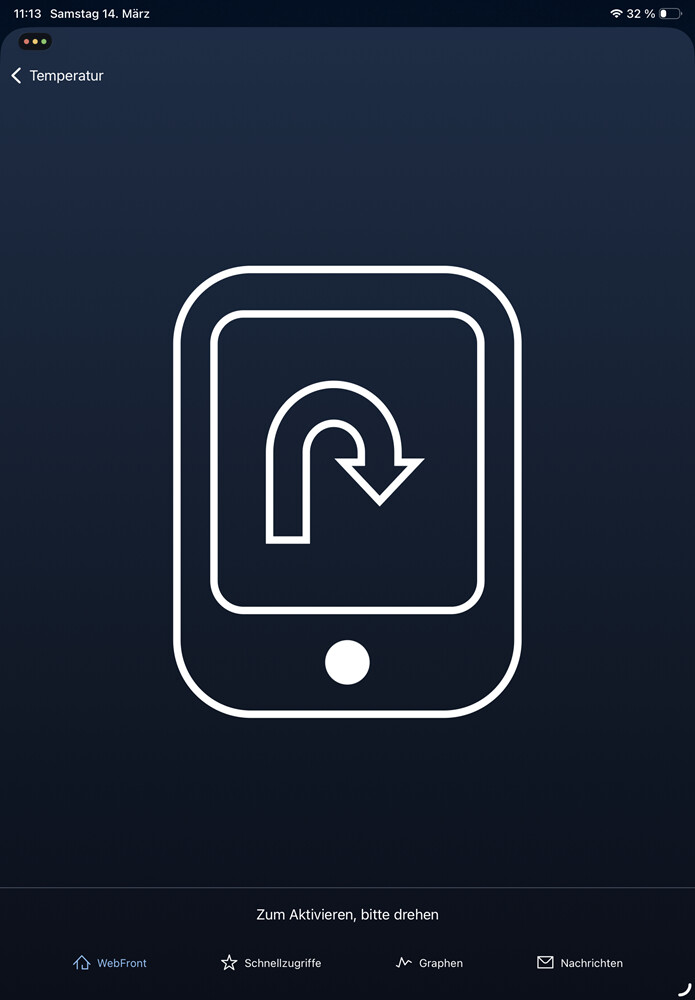

Mit dem aktuelle iOS/iPadOS kann Apps auch im Fenster darstellen, je nach manuell reduzierter Fenstergröße funktioniert es dann (Fenster hat ein Querformat-Seitenverhältnis) oder es gibt die Hochformat-Bitte-Drehen-Anzeige oder Symcon stolpert über die Fenstergröße.
Leider hat die Variante mit dem verkleinerten Querformat-Fenster den Nachteil, dass die normalen Webfront-Listen wegen automatischer Schriftgröße nicht optimal dargestellt werden. Da müsste man also ständig an der Fenstergröße rumbasteln.

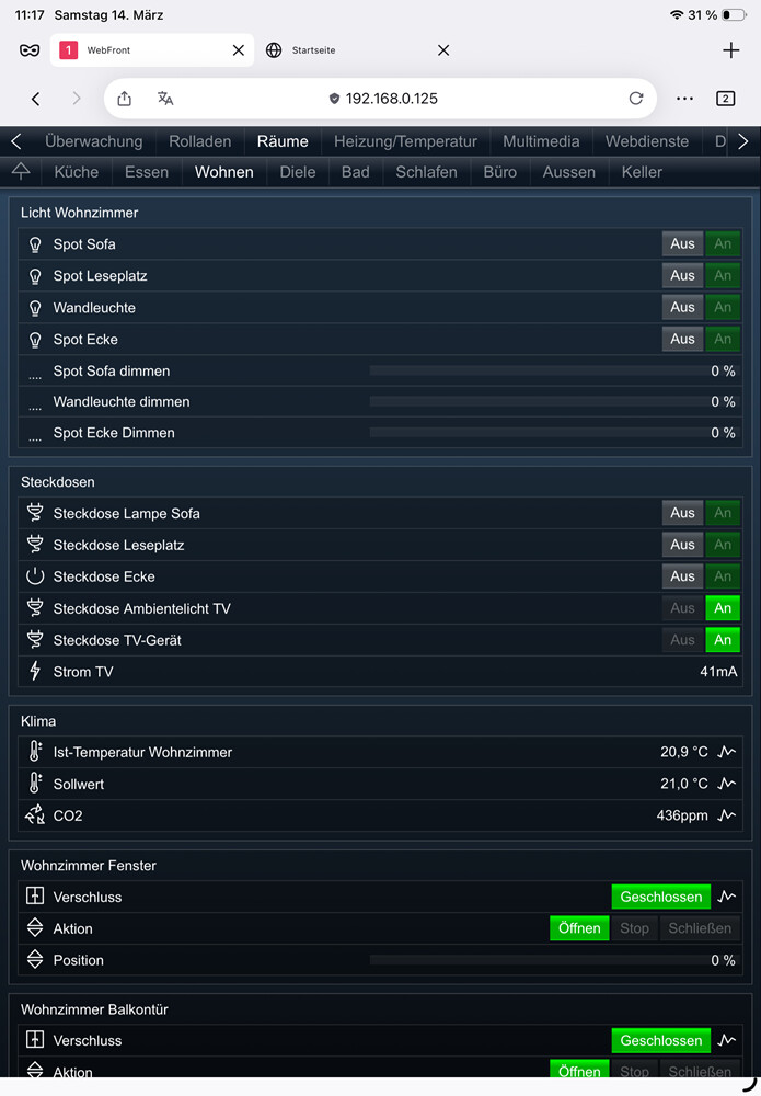

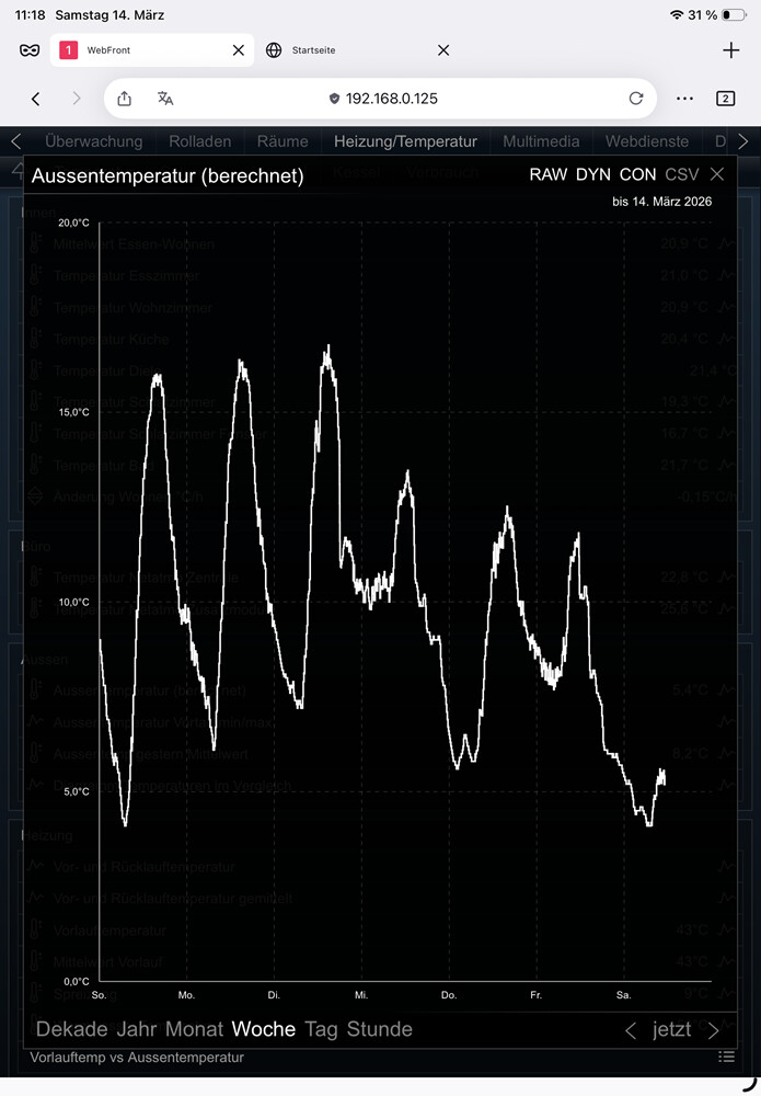

Was funktioniert ist die Verwendung eines alternativen Browsers (im Screenshot Firefox), aber eben nicht als Web-App im Vollbild ohne die platzraubende Browserleiste.
Das ist nicht so richtig schön, weil man eben viel Platz auf dem Dsiplay verliert:
