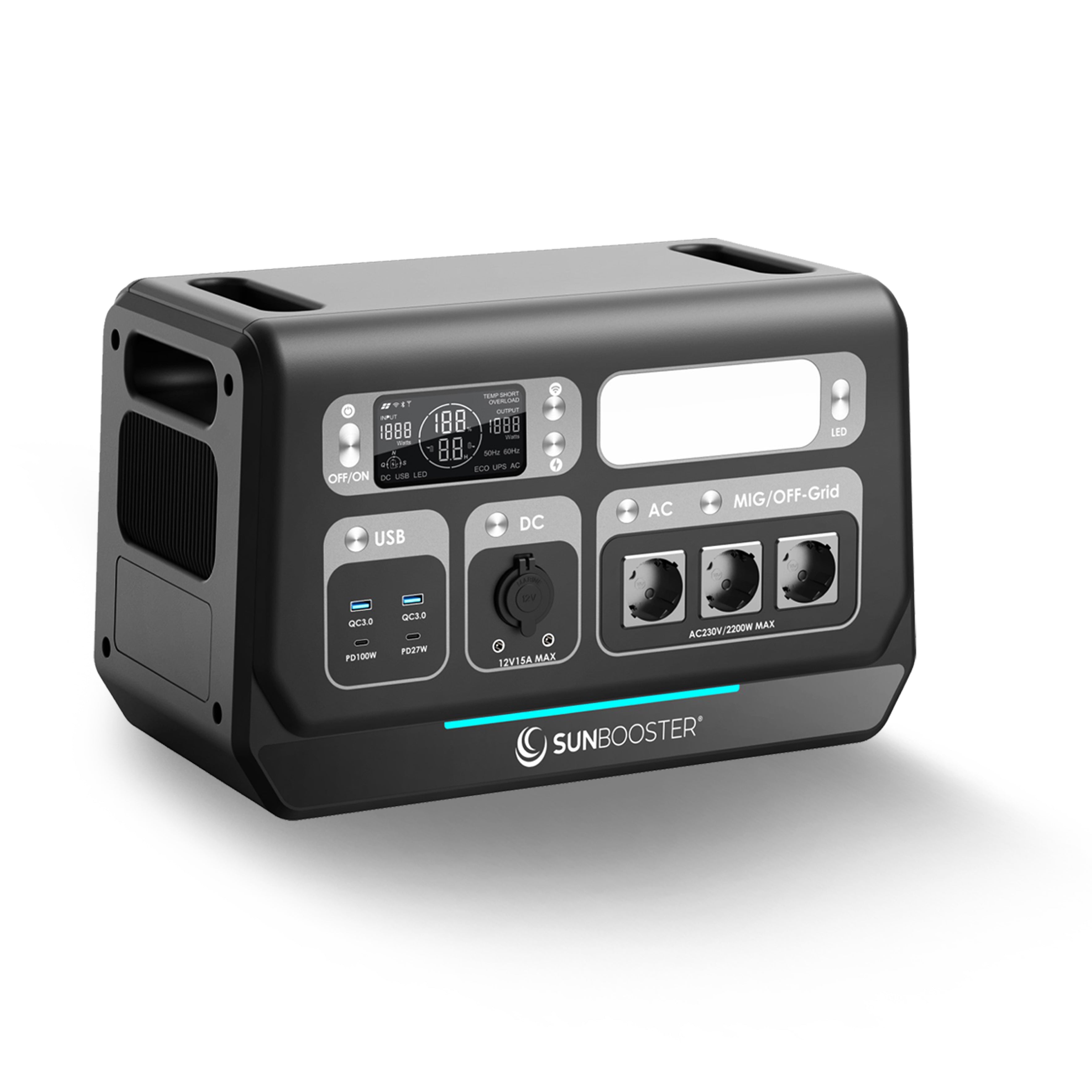

Durch Zufall habe ich diese noch nicht veröffentliche Powerstation gefunden.
Das interessante daran ist, die Möglichkeit der Einspeisung ins Hausnetz und der Steuerung.
Man kann zum einen einstellen wann mit wieviel geladen und ebenso eingespeist wird. Leider lassen sie sich nicht darüber aus, ob es auch ohne APP geht. Also mit direkter Schnittstelle. Anfrage ist aber schon unterwegs.
Der Preis ist ok, finde ich. Wenn das geht, überlege ich, mir so ein Teil zu holen.
Sieht interessant aus und 2kWh LFP auch Leistungsfähig und Konkurrenzfähig bei dem Preis, aber das a und o hier für uns wird die API sein.
Was mich wundert ist hier die sehr kleine Eingangsspannung von 16V für den PV Input.

PV DC Eingang hat aber anscheinend bis 100V und nicht wie angegeben nur 16V.
Auch gibt es Erweiterungsmodule a 2kWh stapelbar, um die Kapazität zu erhöhen.
Auch meine ich eine RS485 Schnittstelle gesehen zu haben, die aber vermutlich zur Kommunikation mit den Erweiterungen dient.

Und da sehe ich schon das erste Problem für die, die es wirklich bei einem 600W(DE)/800W(AT) Balkonkraftwerk verwenden wollen. Die niedrigste Ladeleistung liegt bei über 500W. Bei einem 600W Balkonkraftwerk wird das nahezu unmöglich sein, 500W Überschuss zu haben. Da bringt es nichts, den Strom am Tag zu speichern um ihn in der Nacht mit Verlusten einzuspeisen. Ich würde die 500W schon schaffen, auch die 1000W. Aber dann ist auch bei mir Sendepause.

Gar nicht. Man stellt feste Zeiten an, wann der Akku geladen und entladen werden soll. In dem verlinkten Video ist das zu sehen. Das ist nett, aber meiner Meinung nach sinnbefreit. Wenn dann nur mit einer Steuerung über IPS. Da hab ich alles was ich brauche.
