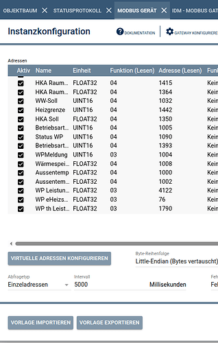

Ich habe eine iDM 2-8 per ModBus an (in) IPS. In dem ModBus Coil gibt es so viel zum Einstellen und ich bekomme es nicht hin.
Ich hab es schon mit einigen (vielen) Einstellungen ausprobiert, aber die Werte sind nur am hüpfen.
Da gibt es z.B. Einstellungen für…
Einheit
Funktion (lesen)
Adresse (lesen) / hoffe die richtige Liste zu haben
Byte Reihenfolge
Kennt einer von Euch die richtige Einstellungen?
Gruß Jan

Nein, leider nicht. Ich hab mir die Datei öfter angesehen und nicht rausgefunden was ich einstellen muss.
Habe es weiter probiert und nicht das Richtige gefunden.
Jan

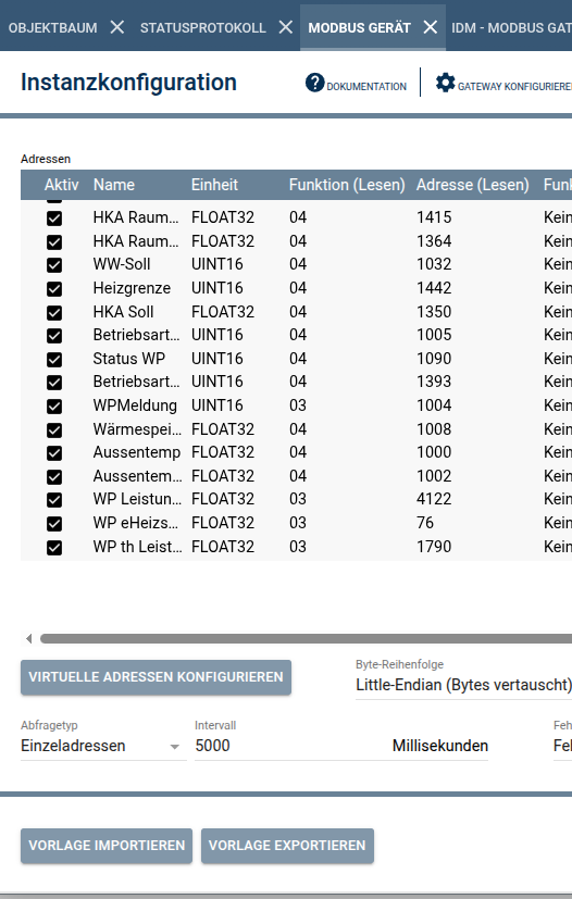

mit Modbus Gerät und einer Vorlage gings bei mir prima.
Habe auch eine IDM ALM 2-8.
Die Vorlage mit dem untersten Button importieren.
Und schon kommen eigentlich die Werte.
