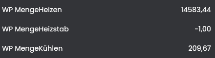

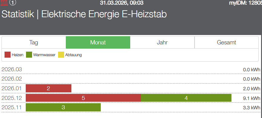

klappt bei Dir das Auslesen der Adresse 1762 (Menge Heizstab)?
Meine WP hat bisher definitv Strom gezogen, der Modbus-Zähler zeigt aber „-1“.
ja, der steht bei mir auch auf -1 :thinking:
